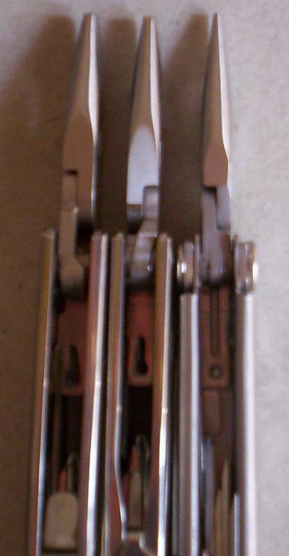

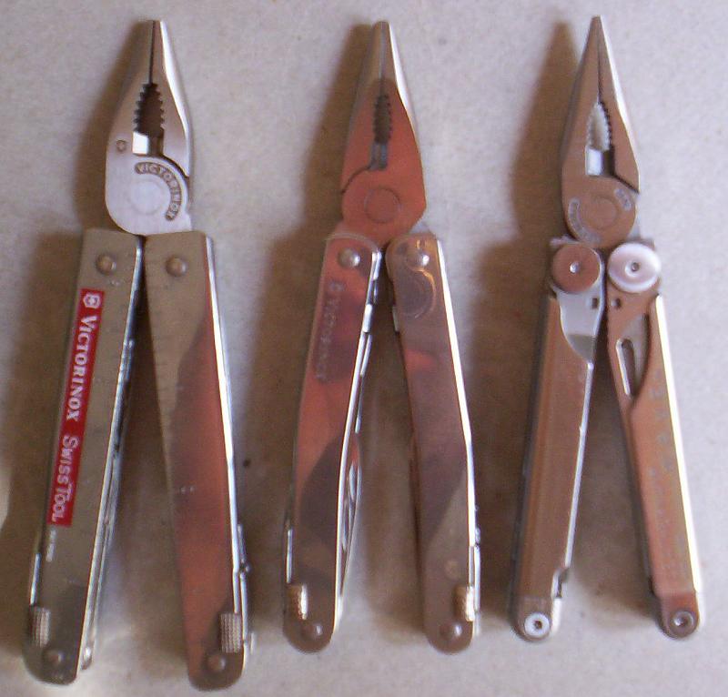

Hat vielleicht jemand Vergleichsbilder der Zangen von Spirit und Swisstool oder kann sie mal einstellen? Die Zange vom Spirit scheint mir ja recht durchdacht zu sein, kommt die Swisstool-Zange da mit?

n.
Läßt sich einrichten, wollte ich eh mal machen
(Bildqualität wie immer nicht toll, aber man erkennt was)
Zangenlänge(n):
Gesamt Drahtschneider Rohrzange Flachzange
SwissTool: 55mm 4mm 13mm 17mm
Spirit: 55mm 5,5mm 12mm 19mm
Wave: 57mm 6mm 12mm 22mm
Zangendicken:
SwissTool: 7,5mm
Spirit: 7,2mm
Wave: 7,3mm

Wenn sie dann stabil sind, gehts ja. Was man auf den Bildern leider nicht erkennen kann: hat das Swisstool auch nicht-planparallel schließende Backen, also nur an der Spitze zusammenliegende Backen? Das ist schon wünschenswert.
Ja, hat es - und es kommt in der Tat klobig rüber, aber dafür auch stabil
