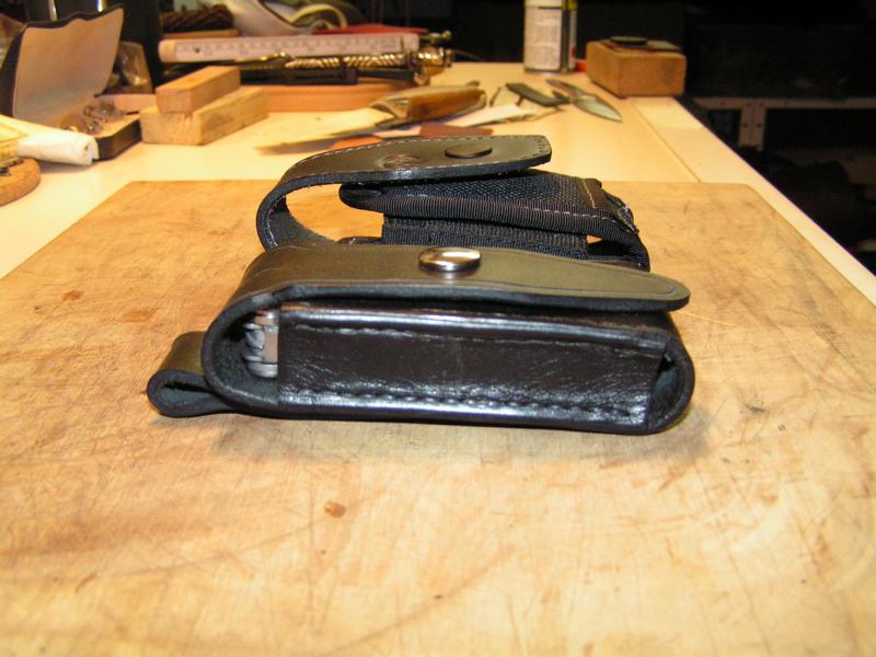

Habe mit bedauern gesehen, das hier in der Leder und Scheidenbauecke in letzter Zeit nicht viel los war. Das wollte ich dann mal mit einen making of ändern.
Die vielen Bilder und Erkärungen findet ihr in meinem onlinealbum unter diesem Link:
https://picasaweb.google.com/ulliwetter/LeathermanTasche#

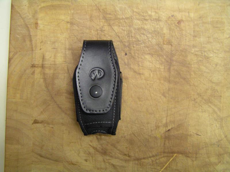

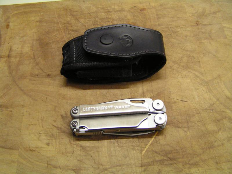

Ein paar Bilder natürlich auch hier. Der Bau war nötig weil bei der Originaltasche dass Tool durchaus seitlich rausfallen konnte. Die Tasche selber ist bewust ganz schlicht gehalten. Manchmal ist ja weniger auch mehr! Ich bin jedenfalls zufrieden...auch wenn es noch ein paar "Ecken" gibt wo ich noch potential sehe. Ich arbeite daran!
Hoffe es gefällt und hilft dem einen oder anderen. Neu erfunden ist da nichts... trotzdem viel Spass damit!
Ach ja, noch das übliche... nehme gerne Tips, Lob und Tadel endgegen
Gruß Ulli

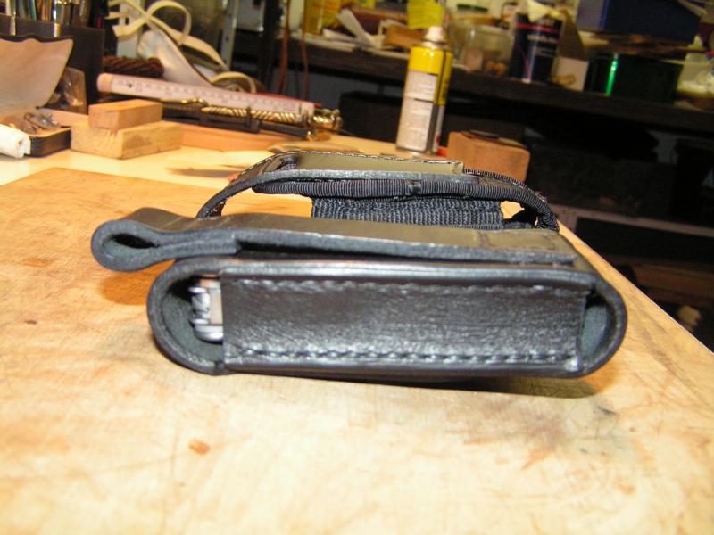

Eine Frage, ist das Leder innen eng genug bei einander oder sind die Nähte innen irgendwie geschützt, um nicht den Faden durch die Toolkanten zu verletzen?

@Schwarzbunt: Hallo Elmar , durch die Ausschärfung innen bis zur Naht ist diese so dicht und spannungsfrei aufeinander, das das Tool da auf keinen fall irgendwie rankommt. Hab auch eine für mich schon seid über 10 Jahren in Benutzung ohne das da irgenwas scheuert oder aufgeht.

@ The Hunt: Hallo Marc, das Leder ist fertig gefärbtes Blankleder mit etwa 3,5mm Stärke. Könnte ruhig noch etwas bessere Qualität (teurer)sein . Werde mich dahin gehend mal umsehen. Gute arbeit verlangt nach bestem Material! Aber es geht schon auch so in Ordnung.Und die Zeit...war ein schöner Regentag...!

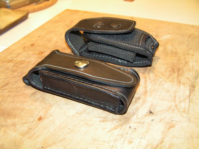

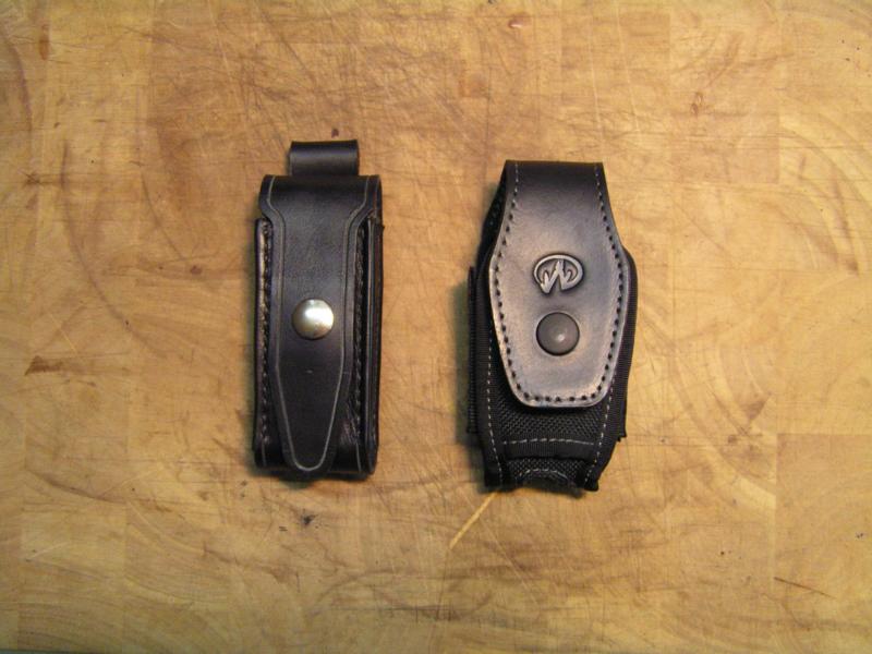

Tool und Tasche sind ein Geschenk für einen Freund. Meis siehe unten...
Noch ein Paar Bilder von meiner ("alten") Tooltasche. Die Jahre im Einsatz haben ihr nichts angehabt. Gelegentlich am Gürtel, meistens aber im Rucksack ist es täglich mit unterwegs...
Alt gegen neu erkenn ich selbst meine "Fortschritte" am besten. Mühsam und langsam...aber es wird!
