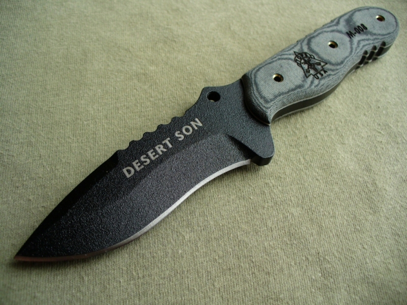

TOPS Desert Son
Die Facts:
Klingenlänge 83mm bis zum Ricasso
Klingenhöhe max. 28mm
Schneidlänge 70mm (gerade gemessen)
Stärke 4,8 mm
1095 Carbon Stahl HRC 58°
Grifflänge 85mm
Griffdicke 12mm
Leinenmicarta mit weißem Fiber unterlegt
Out of Box ist der Wüsten Sohn sofort symphatisch. Die hochwertige Verarbeitung und die Materialien sind typisch für TOPS KNIVES. Sauber geschliffen, ausreichende Gebrauchsschärfe, makelose Beschichtung und perfekt angepasste Griffschalen. Man findest einfach nichts zu meckern!

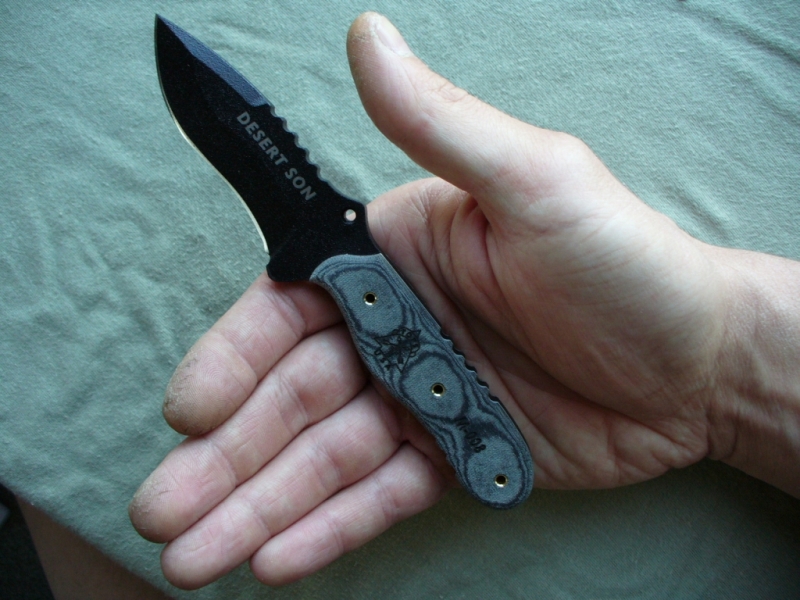

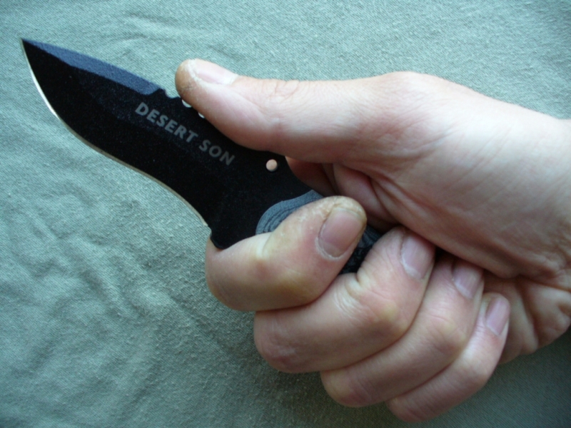

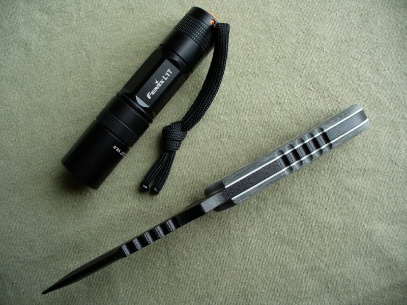

Trotz seiner kompakten Maße liegt das Messer gut in der Hand. Bei Handschuhgröße 8 1/2 und schlanken Fingern finden sogar alle vier Platz auf dem Griff. Dieser ist auch ausreichend dick, so daß man das Messer richtig fest halten kann. Klassisch geführt oder revers liegt es immer perfekt in der Hand, Riffelungen an der Griffober- und unterseite erhöhen die Sicherheit beim arbeiten. Zusätzlich verhindert das nach beiden Seiten ausgeformte Ricasso ein abrutschen auf die Klinge. Der Daumen kann bei kraftvoll ausgeführten Schnitten zusätzlich auf dem geriffelten Klingenrücken für Unterstützung sorgen.
Die Klinge ist ab der Mitte hohl geschliffen und verfügt auf dem Rücken eine Fehlschärfe. Das bringt Stabilität und eine schlank auslaufende Spitze für feinere Schneidarbeiten. Der Anschliff der Schneide ist makelos. Mittig, auf beiden Seiten gleich beißt sich der Recurveschwung durch alles Schnittgut. Drückend, ziehend oder mal einen Apfel schälen - kein Problem für den Sohn der Wüste.
Zu den Schneideigenschaften: Der Schneidwinkel von 60° ist ja eher für's gröbere - Outdoorbereich - gedacht. Härteres Schnittgut zu spalten stellt also kein Problem dar! Doch dann kam die etwas sehr reife Tomate...
Es ist empfehlenswert die Schneidkanten nochmal abzuziehen! Ruhig wieder mit 30° pro Seite, sonst wird der Materialabtrag zu groß. Aber selbst bei den bestehenden 60° ist noch "Schärfepotenzial" vorhanden!

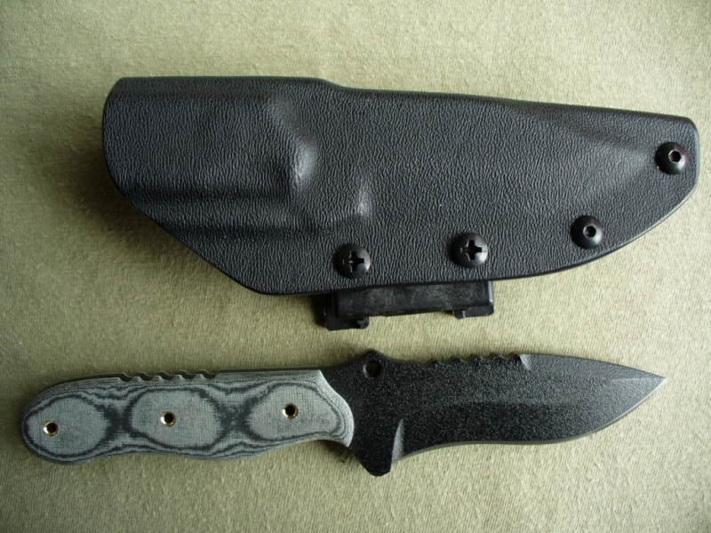

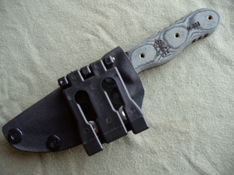

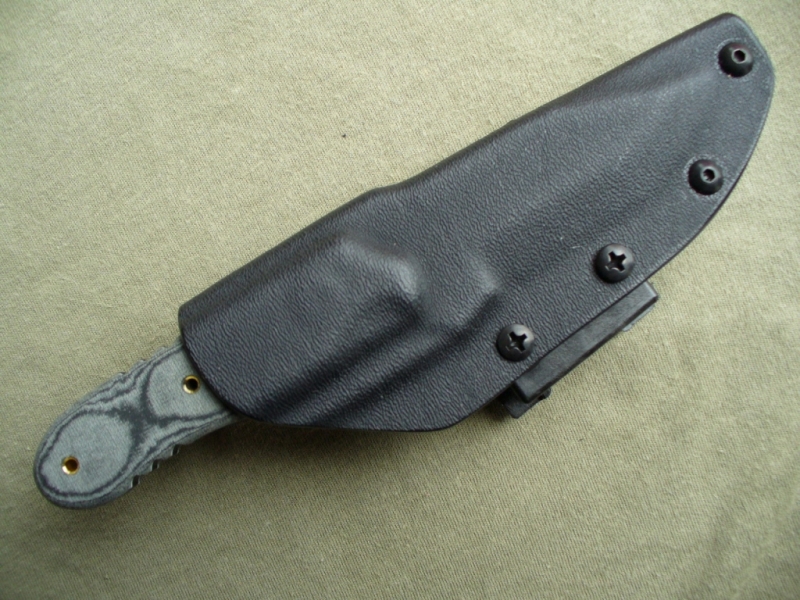

Auch die Kydexscheide ist sauber verarbeitet und angepasst. Das Messer sitzt spiel- und klapperfrei darin und lässt sich nicht heraus schütteln. Aber dennoch gibt es hier etwas Schatten über der Wüste: Der serienmäßige Metallklip lässt zuviel Spiel am Gürtel! Besser man montiert eine TekLok Klammer. So kann man das Messer z.B. auch horizontal gut auf 2 Uhr oder 6 Uhr tragen. Leider lässt die Scheide auch zu wenig vom Griff übrig! Man bekommt den Griff nur mit zwei Fingern und den Daumen zu packen. Schlecht, wenn es mal schnell gehen muß und ein nachfassen ist immer nötig.
Aber alles in allem ein netter kleiner begleiter für den urbanen Alltag. Ideal als "Backup" oder als "Harduser" wenn es mal tougher zu geht. Es trägt nicht zu sehr auf und ist wegen der kompakten Maße leicht verdeckt zu tragen.
Mit gekürzter Scheide bekommt mal das Messer auch schnell ohne Gefummel gezogen. Wenn man die Scheide genau hinter dem Aufnahmepunkt für den orig. Klip absägt, steht bis auf ein paar Millimeter der ganze Griff heraus. An dem festen Sitz in der Scheide ändert sich dadurch nichts! Hier ein Bild mit montiertem TekLok:
Anbei noch 2 in Hand Bilder (Handschuhgröße 8-9):
