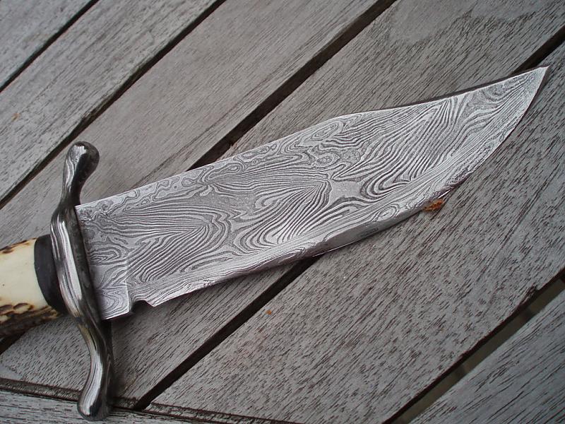

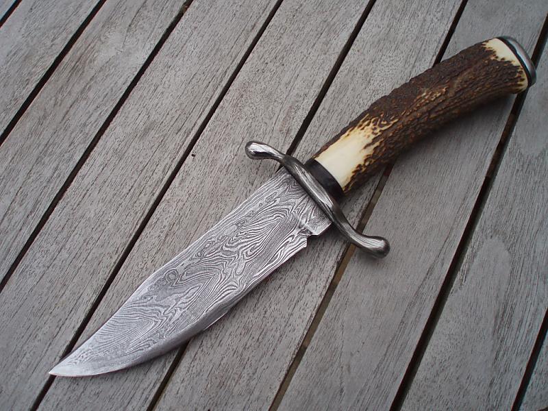

Stahl 1.2842, 1.2003 in der Schneidleiste, 176 Lagen und 1.2842 und altes Eisen,vom Karrenreifen in der Torision, 28 Lagen, Parier- und Endstück vom Ende eines Torosionspaketes. Hirsch und Leder. Klinge 155x45x4,5mm, Gesamtlänge 300mm

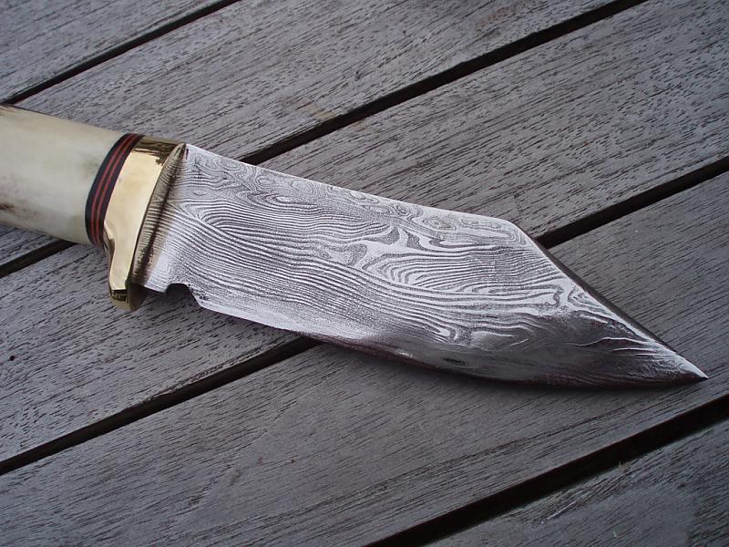

vom gleichen Barren, Muster zu lang ausgeschmiedet. Hirsch, Fiber, Messing; Klinge 120x45x4,5 Gesamtlänge 270mm

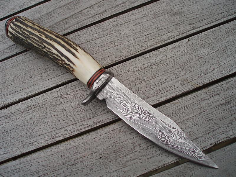

gleiches Material wie oben, aber kleinerer Ausgangsquerschnitt der einzelnen Pakete. Klinge 115x28x4mm Gesamtlänge 235mm

EXTREM schönes Bowie !!!
Der Fingerschutz ist ne Wucht die Klinge einfach herrlich und das Horn, so markannt und rundum einfach die richtigen Proportionen - voll stimmig ...
OK, ich gebs zu, ich bin begeistert :D.
