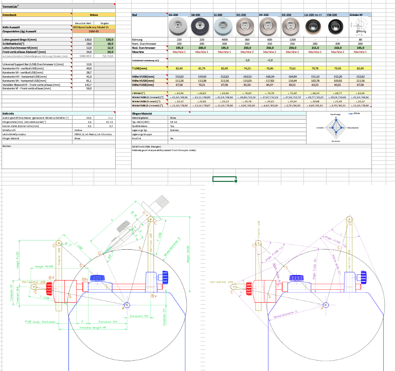

Hallo Messerfreaks,
ich bin neu hier und würde gerne ein Thema aufmachen.
Es geht um die Berechnung der Höhen und Einstellungen des Tormek T8 und T4.
Dazu gibt es eine Excel-Tool mit dem man die Werte berechnen kann.
Das Motto ist: ausrechnen/einstellen anstatt ausprobieren.
Es heisst TormekCalc2 und ist auf Anfrage im Tormek-Forum kostenlos erhältlich.
Hat sich von Euch schon mal jemand mit dem Tool beschäftigt?
Aus meiner Sicht ist das sehr gut, aber auch sehr komplex. Ganz ehrlich..... ich verstehe es nur rudimentär.
Ich würde mich freuen, wenn wir hier einen Austausch hinbekämen.
