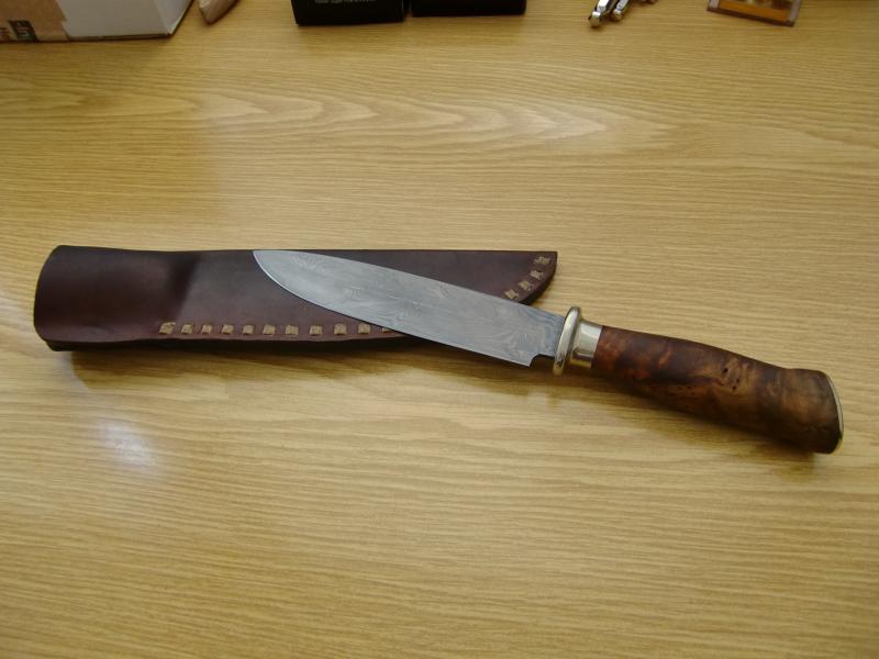

Ich wollte euch meine neueste Klinge zeigen, weil ich sie für recht gelungen halte. Sie ist aus zwei gegenläufigen Bahnen Torsionsdamast mit 160 Lagen geschmiedet. Gefertigt wurde sie ohne technische Hilfsmittel, nur mein Kumpel hat als Zuschläger geholfen. War ne 3-Tage Plagerei um den Werkzeugstahl so oft zu falten. Sie ist momentan nur leicht angeätzt, da ich die Klinge erst härten muss. Klingenlänge ohne Erl 150mm. Eure professionelle Meinung dazu würde mich freuen.

Sieht sehr gut aus aber.................
Bitte nicht vergessen Bilder vom fertigen Messer zu posten.:D:D
Im Ernst, gefällt mir sehr gut ,schöne Größe und ne gute Zeichnung
Wie ist der Schliff ballig?
Kann ich auf den Fotos nicht erkennen.
Viele Grüße
Stephan

Danke für eure Kommentare! Die Klinge ist leicht ballig geschliffen und hat auf der Schneide noch eine Stärke von 0,5 mm damit es keine Härteschäden gibt. Wenn mein Muskelkater im Rücken vom Schmieden abgeklungen ist, werde ich die nächsten Fertigungsschritte durchführen und ein paar pics posten:hmpf:.

Nun ist es endlich soweit, das Endprodukt ist fertig und durchaus gelungen, finde ich.
Die Klinge ist nun auf ca. 58-60 HRC gehärtet und mit Schwefelsäure geätzt. Die Zwinge und der Abschluss sind aus Neusilber und poliert. Der Griff wurde aus einem Krebs vom Hollunder gefertigt und geölt. Die Scheide habe ich aus Antikleder gemacht, genäht wurde mit Nähleder.
Ich freue mich über jede Form von Feedback.
