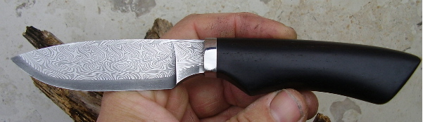

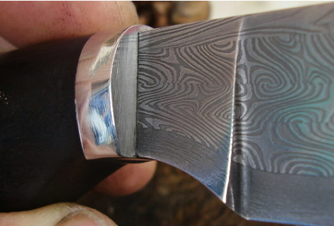

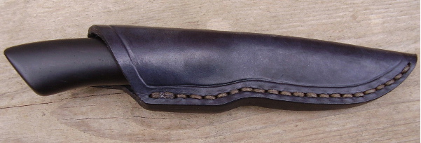

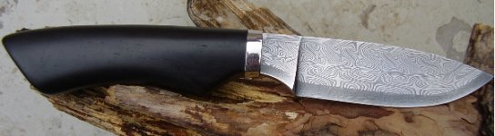

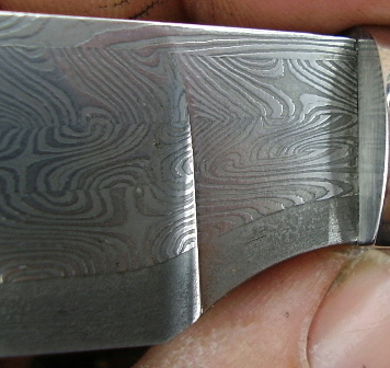

Hallo Leute,
das neuseste aus meiner Garage. Die Klinge besteht aus vier Bahnen mit je 20 lagen 2842 / C40. Schneidlage aus 2842. Griff aus Ebenholz mit Zwinge aus V2A. Lederscheide aus 3,5 mm dicken Leder.
Gesamtlänge: 21cm
Klinge: 10cm lang, 2,5cm hoch und 3mm dick.
Viel Spaß beim anschauen.
Gruß Uwe
