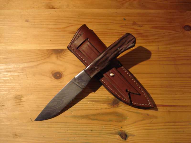

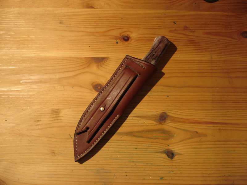

Ein Messer von mir,
Terosionsdamast von Peter Steinen,1.2842 und 1.2667. Der Griff aus eingefärbtem Knochen,Spitzangel in den Griff eingelassen, mit zwei Nieten zusatzlich gesichert.
Klinge : 110 mm
Griff : 131 mm
Gesamt : 241 mm

Hallo nochmal
na sieht doch gut aus.wie hast du die knochen gefärbt und die scheide ist sie handmade?
gruss thomas
Also der Knochen war schon gefarbt. Habe aber auch schon selber gefärbt, einfach geht dies mit Lederfarbe.
Die Lederscheide ist natürlich auch von mir in Handarbeit gemacht.
Die zweite Komponente im Damast- habe noch mal extra nachgeschaut- ist 1.2764. Habe ich irgendwie falsch im Gedächnis gehabt.
