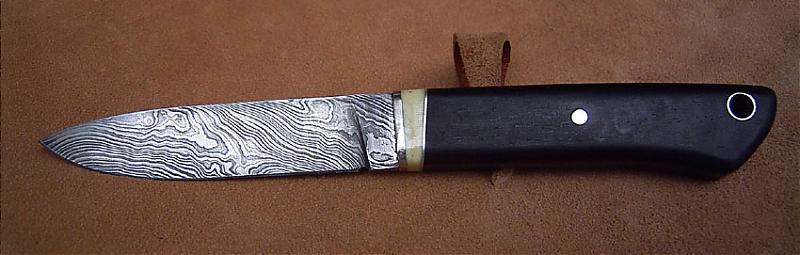

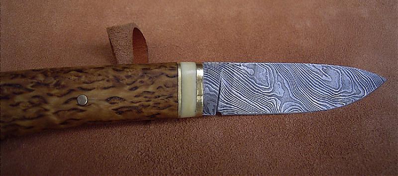

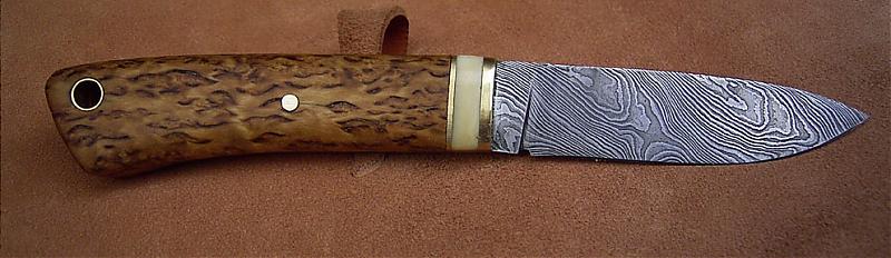

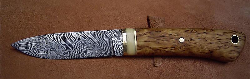

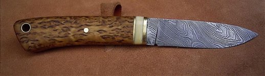

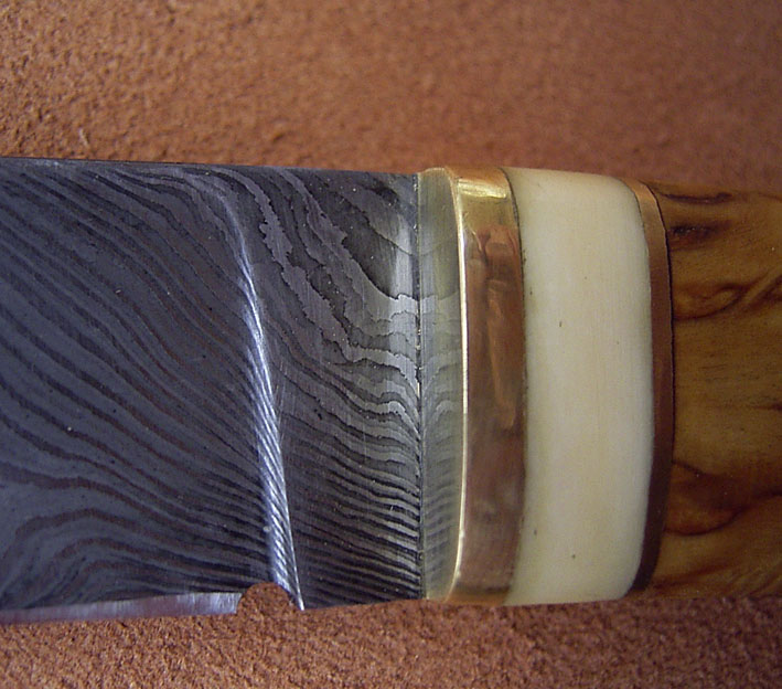

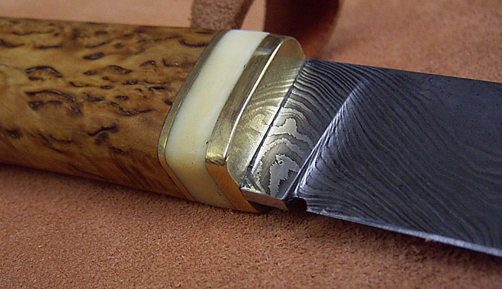

ich darf euch heute meine zwei neuen vorstellen die bis auf die Lederscheide heut fertig geworden sind.
Naja Zwillinge ist übertrieben. Aber sie sind aus dem selben Stück Stahl entstanden. Der Damast ist aus eigener Herstellung und hat ca. 80 tordierte Lagen.
Ich fang mal mit meinem Liebling an.
Fakten:
Messing, Masur-Birke, Knochen, Damast aus 1.2519, 1.2842 und 75Ni8
Gesamtlänge: 205mm
Klinge: 93 x 24 x 3,3 mm
Härte: ca. 60 HRC (gemessen)
Naja nen Fehler hat das Messer schon der mich ziemlich stört aber ich wollt die Birke nicht wegwerfen. Aber seht und urteilt selbst.

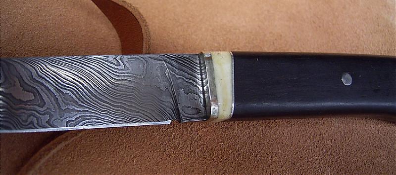

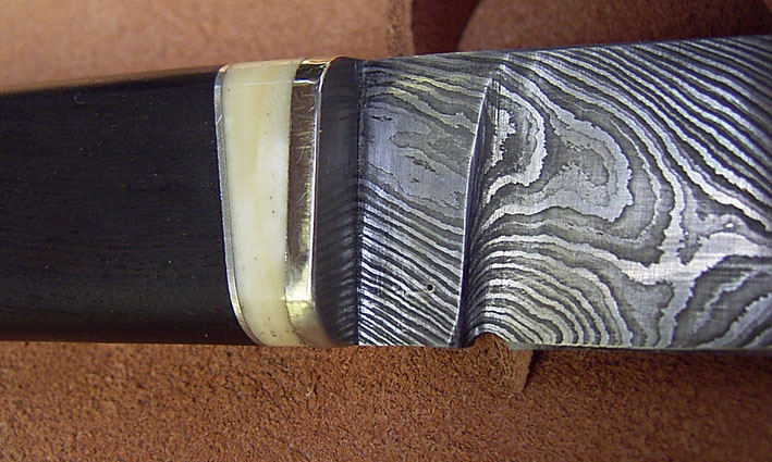

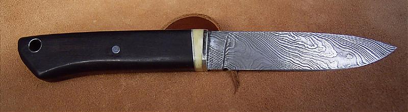

So und nun zu Nummer Zwei:
Material:
Damast auch aus 1.2519, 1.2842 und 75NI8
Neusilber, Knochen, VA und Grenadil
Gesamtlänge: 200 mm
Klinge:95 x 21 x 3,2 mm
Härte ca. 60 HRC
Grüsse Roland
Der Torsionsdamast ist wirklich super gelungen. Glückwunsch! :super:
Die Klinge mit der Maserbirke wäre auch mein Liebling. Die Kombination
mit Knochen und Messing passt wunderbar zu der Maserbirke und dem Damast.
Der Birkengriff wirkt sehr gut, wie hast du die Oberfläche behandelt, Leinöl?
Viele Grüße
Martin
Hei, dass sind ja zwei hübsche Zwillinge.
Obwohl ich den ersten etwas schöner finde. Naja, bis auf das Messing- das ist nichs so mein Fall...
Weiter so
beste Grüße
Markus
Schöne Messer,
aber schau mal das du Schleifspuren gründlicher beseitigst.
Mein Favorit ist das mit dem Birkegriff.
Gruß Maik
