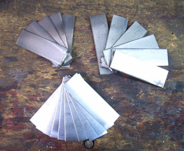

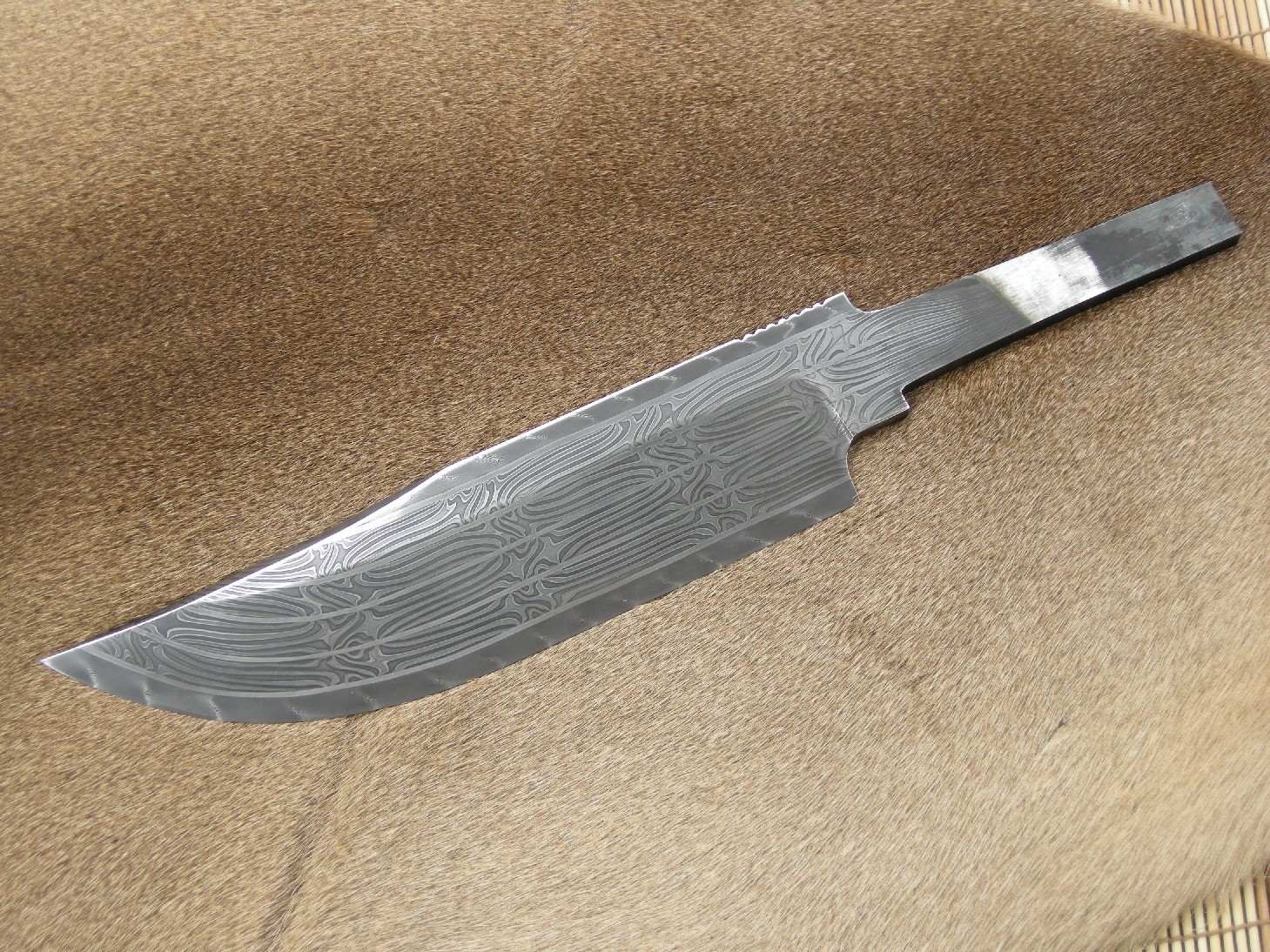

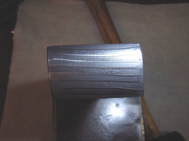

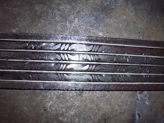

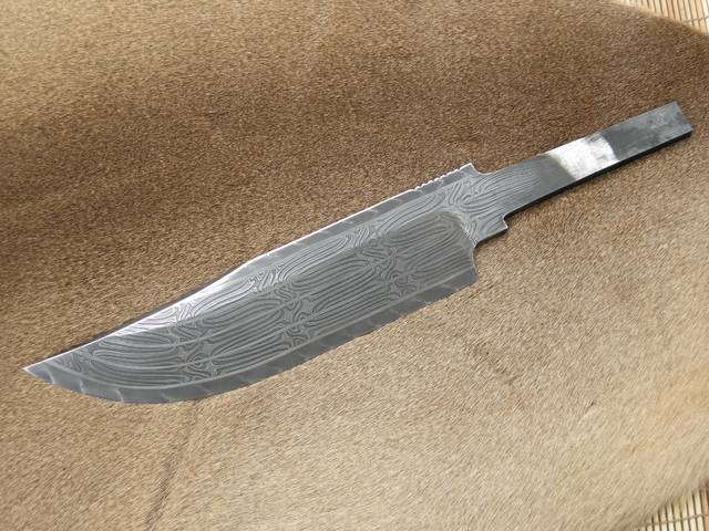

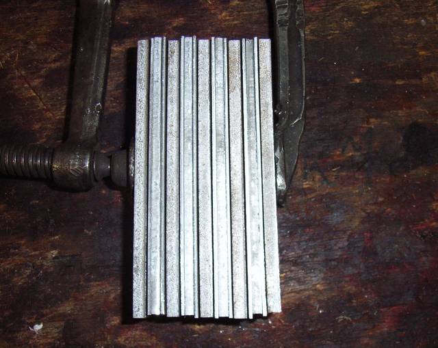

Die Klinge hier habe ich für einen Freund geschmiedet, der die Klinge dann mit einem sehr schönen Griff versehen wird. Da ich alle Schritte vom Blechstreifen bis zur fertigen Klinge dokumentiert habe, dachte ich mir, ich stell das hier mal ein. Naja, es sind sicher nicht alle Schritte aber man sieht in Etwa den Werdegang. Rücken und Schneidleiste sind aus tordiertem Damast 320 Lagen vom Monsterblock. Der Klingenkörper besteht aus 4 Torsionsstäben mit 1.2842, 1.2714 und 75Ni8 mit 5 Zwischenlagen ebenfalls aus 75Ni8.
Die dargestellten Arbeitsabschnitte sind
- die verwendeten Bleche
- Ausgangspaket für die Torsionsstäbe des Klingenkörpers
- verschweißtes Paket für die Torsionsstäbe des Klingenkörpers
- gleiches Paket ausgereckt
- Torsionsstäbe und Zwischenlagen zusammengelegt

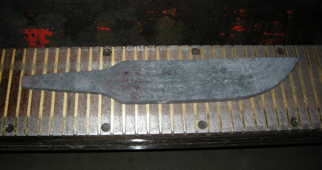

- geschweißter und vorgeschmiedeter Klingenrohling
- Klingenrohling vor dem Schleifen

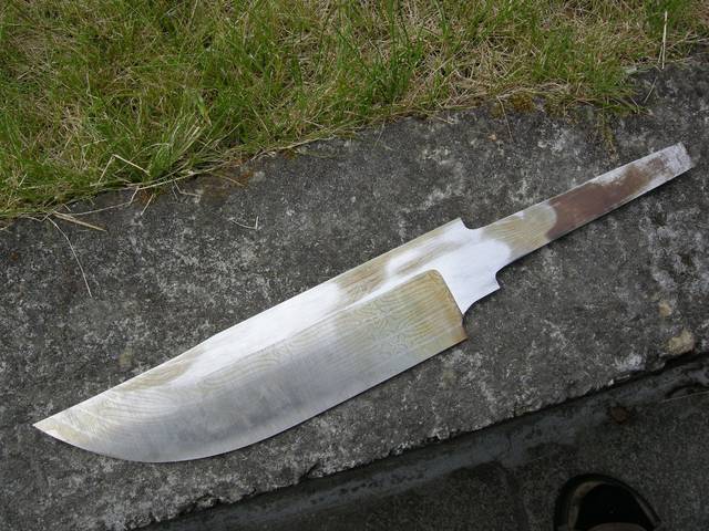

- Klinge vorgeschliffen
- Klinge fertig geschliffen, gehärtet und geätzt
Ach ja: Klingenlänge 250 mm, Klingenbreite 60 mm, Dicke an der Fehlschärfe um die 8 mm.

Hallo Achim,
eine saubere Klinge hast Du da gezaubert. Kannst Du noch mitteilen,
welche Abmessungen das Ausgangspaket hatte ?
Heinrich
Hallo Achim,
du hast die Fähigkeit mit wenigen Worten und ein paar Bildern die Herstellung des Messer präzise und verständlich darzustellen. Da macht das lesen und schauen doppelt soviel Spass!!! In der kürze liegt die Würze.
Habe mit einem mal verstanden das saubere Arbeit nur von Anfang an zu erreichen ist. Das hatte gerade einen großen Lernefekt. Das dein Werk ein Traum ist muß ich nicht extra erwähnen.
Die nach oben ausgeschmiedete Klingenspitze (damit die Bahnen in der Klinge gleichmäßig nach vorne rumlaufen, richig?) hast du abgeschrotet oder geschnitten? Ich könnte mir vorstellen das dieser Rest noch locker gut ist für eine Miniatur oder Necki oder so. Mir würde es gefallen, zum "Hauptwerk" auch noch so ein kleines Stück zu haben. Quasi 2 aus einem Stück. Man soll ja nichts verkommen lassen. (Nur mal so als Anregung, auch wenn ich mir sicher bin das du die nicht unbedingt brauchst)
Viele grüße aus dem Rheinland Ulli

Heinrich, das Ausgangspaket für die Torsionslagen in der Mitte war, wenn ich mich Recht erinnere, um die 120 x 65 x 40 mm. Das für die Rücken und Schneidlage war bekanntermaßen etwas größer mit 1500 x 660 x 300 mm.
Ulli, wegen der erwünschten sauberen und deformationsfreien Oberflächen wurde die Spitze abgeschnitten, nicht geschrotet. Der Rest hätte mengenmäßig sicher für ein kleines Beimesser gereicht, aber das Teil ist irgendwie unter die Räder gekommen. Vielleicht taucht es irgendwann aus dem Bodengekrätz der Schmiede auf. Wäre nicht das erste mal.

Die Klinge ist so schön (groß :D) und vor allem aufwendig, da stört mich nicht mal die leichte Entenschnabelform.
