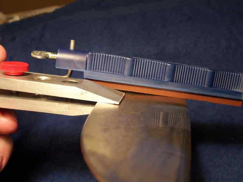

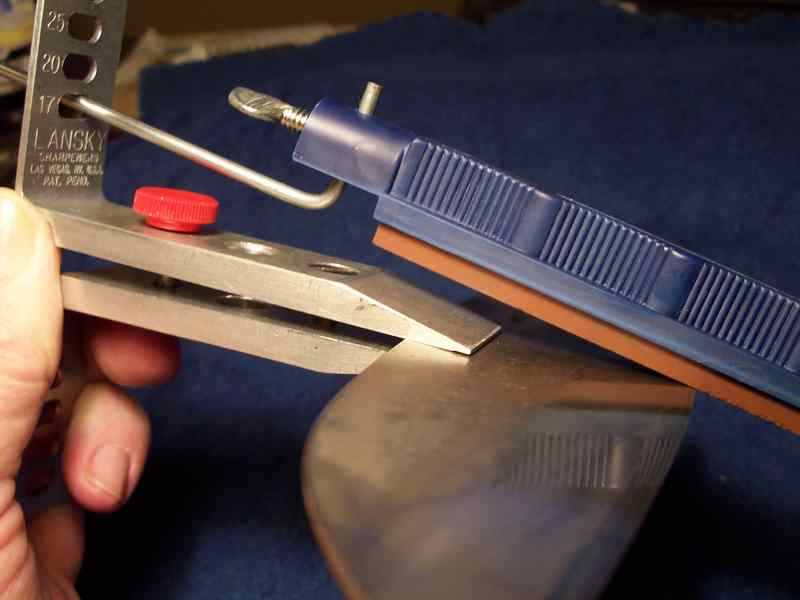

Naturlich kannst Du dieses Messer mit dem Lansky schärfen aber damit bekommst Du nur einen "europäischen" Schleifwinkel zustande. Gut, das Messer ist anschließend scharf, aber Du verschenkst viel an möglicher Schärfe.
Der Schleifwinkel bei japanischen Messern ist fast "0" (ca. 2.5-3,5 Grad, das bekommst Du mit dem Lansky nicht zurecht), bei europäischen Messern ca. 20 Grad (bitte nagelt mich jetzt bitte nicht fest auf diese ca.-Gradangaben).
Auf den Fotos kann man, glaube ich, erkennen, was ich meine.
Das 1. Bild zeigt den flachesten Winkel, der mit dem Lansky zu erreichen ist (ja, die Klinge könnte etwas exakter eingespannt werden, aber das ändert nix)
Auf dem 2. Bild ist der, für dieses Messer (vergleichbar mit dem Tosa Hocho), geeignete Winkel angedeutet. Passt leider nicht :-(
