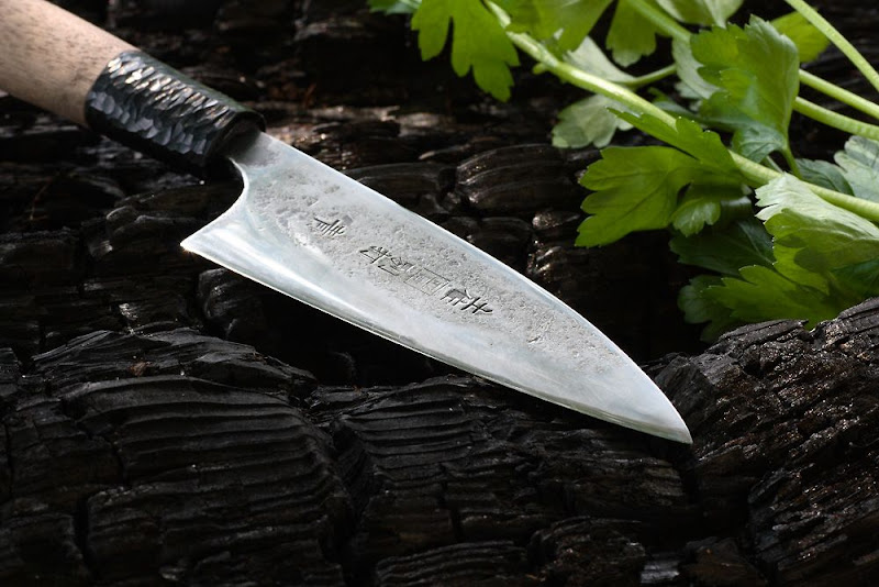

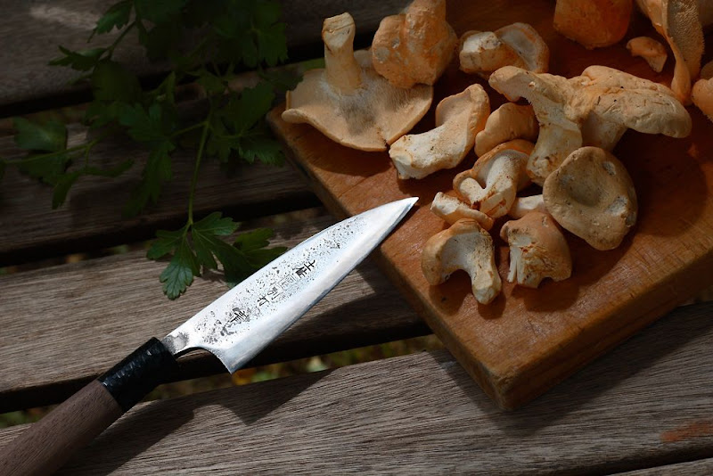

Hallo fishgun.
Die Aktion würde ich mir gut überlegen: die blanken Aussenlagen (jigane) der Zakuri laufen IMO überdurchschnittlich stark an, stärker und 'bunter' als z.B. Herder-Windmühlenmesser. Die Schmiedehaut ist da weitaus Pflegeleichter, zumal die Patina der angeschliffenen Aussenlagen auch etwas auf das Schnittgut abfärbt (Zwiebel, Apfel, z.B.) -manche Feinschmecker stört das bei Rohkost.
Aber klar, mich reizt das auch, bei einem Kurouchi-Santoku aus einer andern Quelle mache ich das auch gerade; jedoch vorrangig weil ich die Klinge insgesamt dünner schleifen will. Da reine Handarbeit wird mich noch eine ganze Weile beschäftigen. :glgl:
Dieses Messer werde ich dann als Fleischmesser für Gulasch usw. verwenden, da ist das Anlaufen dann nicht so ein Thema.
Das Tosa Hocho wird zwar mit dem Schutzlack verkauft, damit es nicht schon vor dem ersten Benutzen durch ungünstige Lagerung rostet, aber ich verstehe nicht warum man den draufläßt.
Nagellackentferner und ein Bündel Küchentücher und weg ist er.
Ich habe jetzt die Schmiedehaut mit grobem Schmirgelleinen nass runtergeschliffen und anschliessend immer feiner wertendem Korn wieder poliert. So mag ich meins am liebsten.
Auch der Griff ist ohne Lack und komplett nachgeschliffen und die Plastikzwinge mit Kerben beschnitzt, das ergab sich aus Zufall, weil ich den Übergang / Überstand fasen wollte, das Material ließ sich perfekt so bearbeiten und hat dadurch einen persönlichen Touch.
Das Messer hat zwar viele Stunden gekostet, aber jetzt gefällt es mir sehr gut und konkurriert täglich mit vielen nobleren Namen in der Schublade und wird gerne für etwas grobere Arbeiten genommen, auch wenn es durch Tomaten hindurchfällt.
Wenn mal etwas zuviel rostige Patina auf den Flanken ist, wird mit Stahlfix und einem Korken kurz aufpoliert.
Alles keine Kunst, das Messer macht Spaß, weil man keine Angst mit falscher Behandlung haben muß, nur weil man etwas damit experimentiert.
Die Fotos sind schon zwei Jahre alt, und auch heute noch sieht es nicht anders aus.
