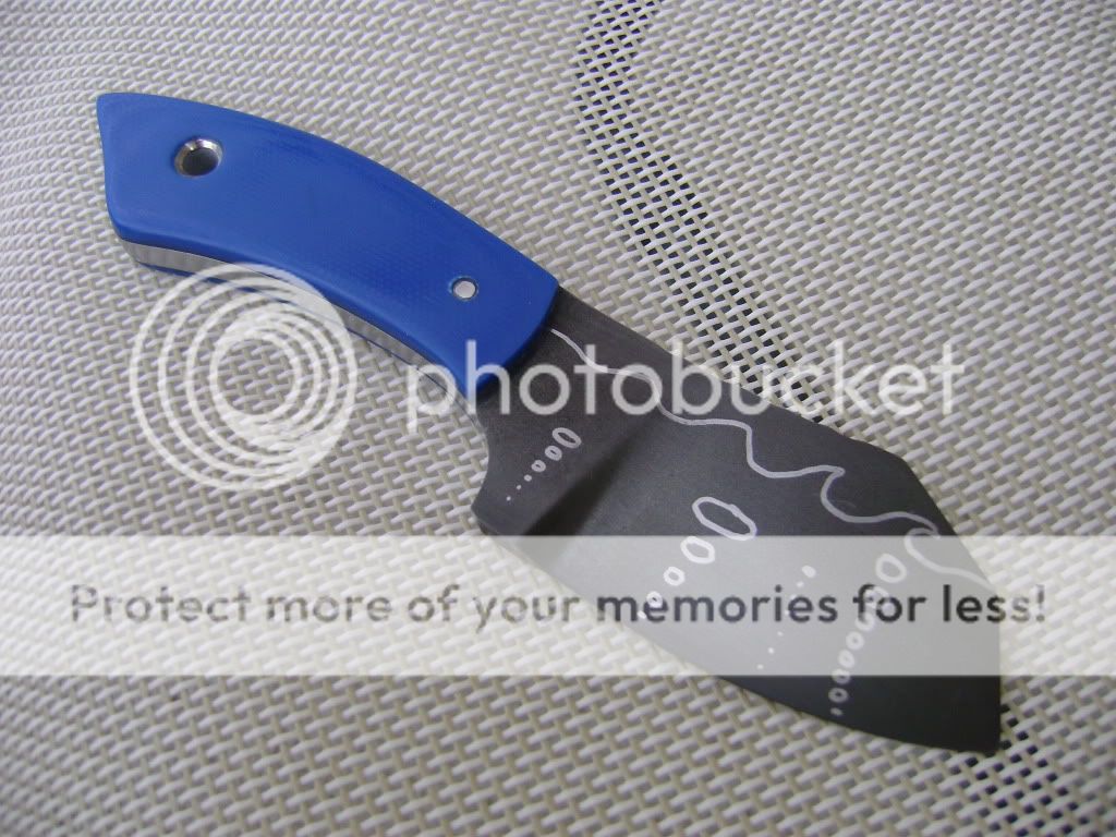

Für meinen jüngeren:
Danke fürs Ansehen!

ein absolut tolles Messer! Wie hast Du die Muster in die Klinge geätzt bzw. womit hast Du abgedeckt und womit geätzt?

An die Frage nach dem Abdecklack(?) schließe ich mich mal an.
Wie schon öfter erwähnt eine hochkomplexe Angelegenheit:
Entfetten mit Aceton, Zeichnen mit Textmarker, Ätzen mit Eisenchlorid, Textmarker entfernen mit Aceton.
Genaueres bitte über die SuFu ...
Gruß, C.
