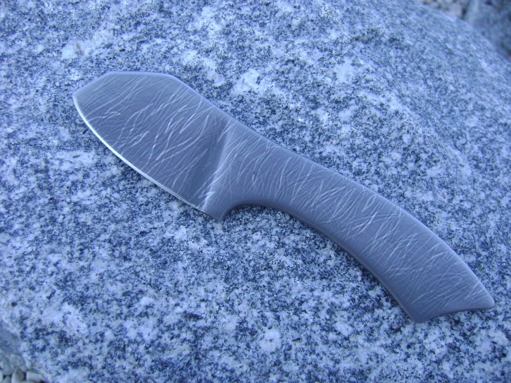

Ein Ansammlung von verschiedenen Radien .... D 2, 60 HRC;
Gruß, C.
Das Teil gefällt mir es hat eine außergewöhnliche Form und die ist :super:
gruss brady
interessantes oberflaechenfinish, wie hast du das gemacht?
Abdecken - Ätzen - Reinigen - Überschleifen - Abdecken - Ätzen - Reinigen - Überschleifen - Abdecken - ...... :irre:

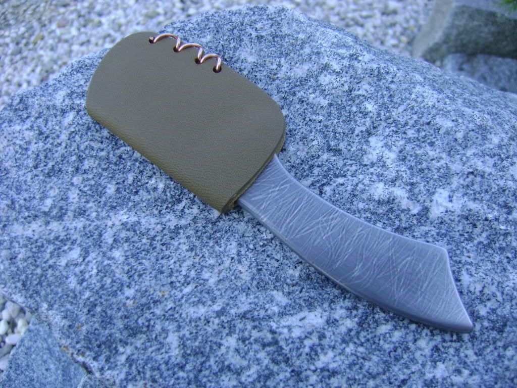

Ich denke die gegenüber dem Proto modifizierte Form bleibt jetzt so, für Kinder ein 4-Fingermesser, für Erwachsene ein 3 1/2. Durch den gegenüber dem Proto schlankeren und "tieferen" Griff wird jetzt das Abgleiten nach vorne auch wirksam verhindert.
