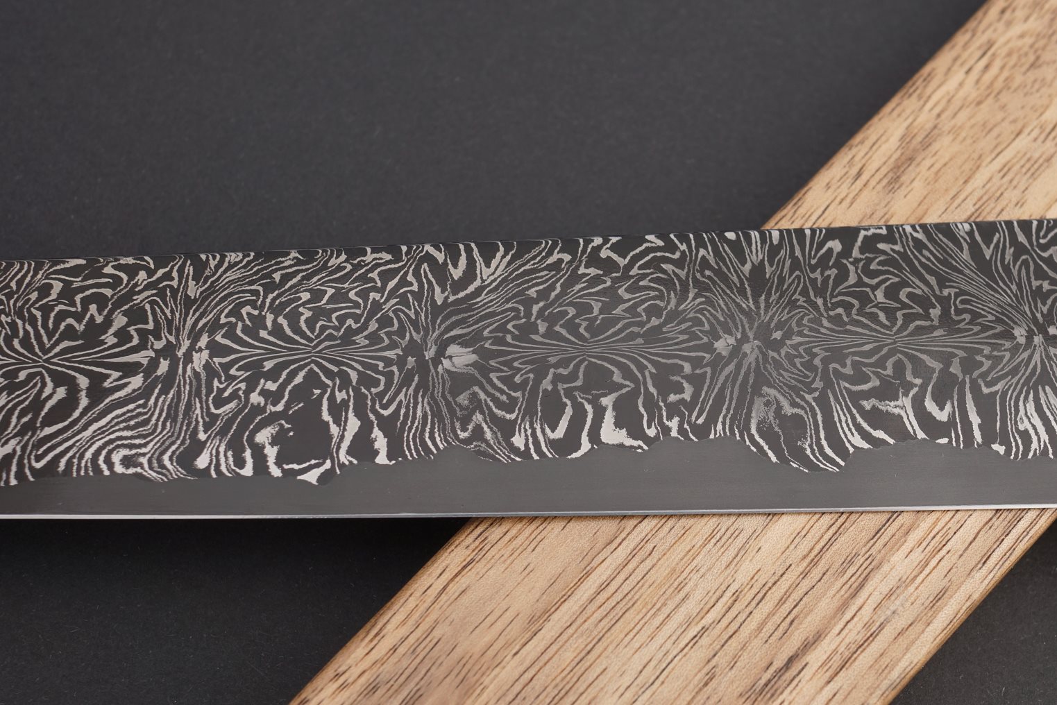

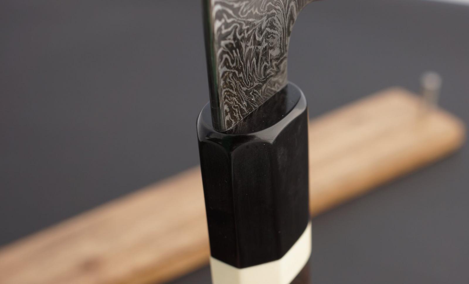

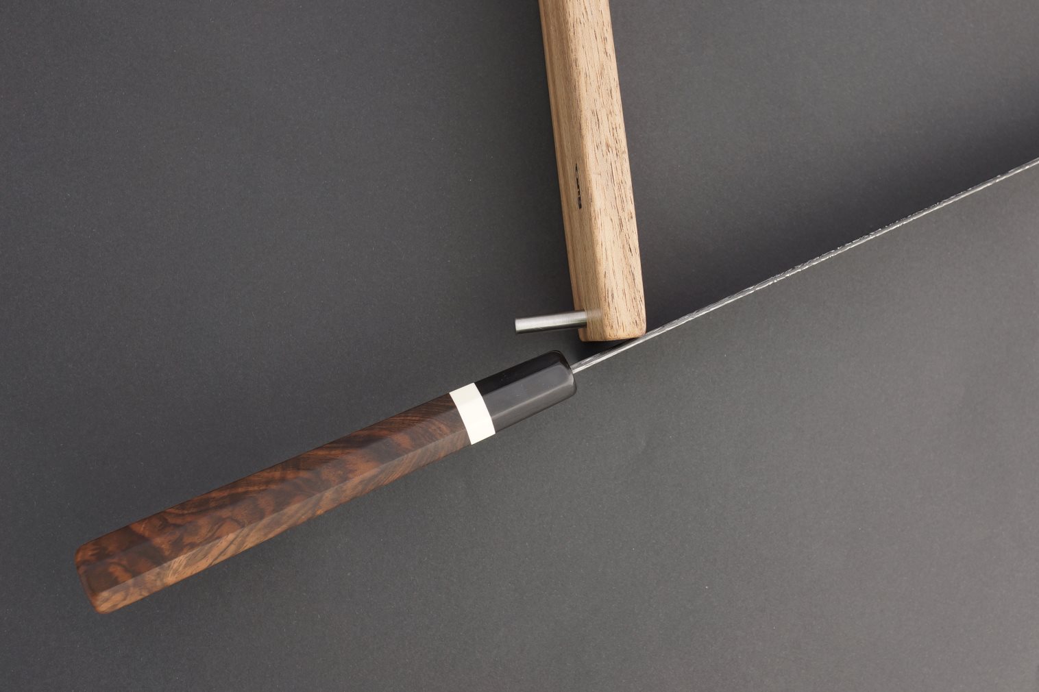

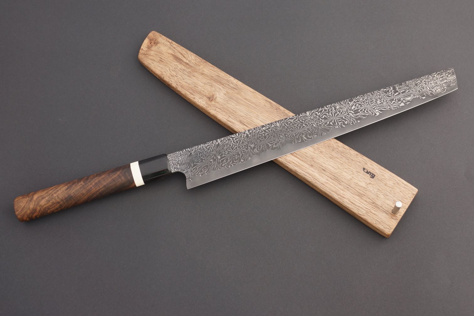

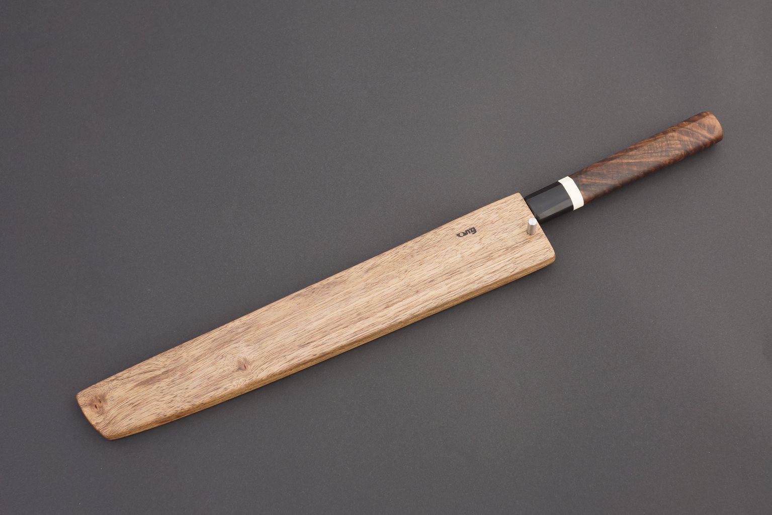

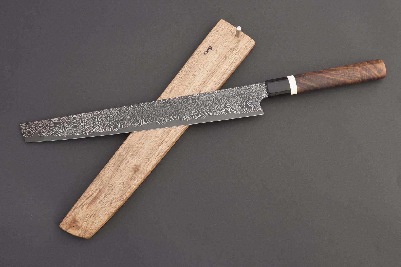

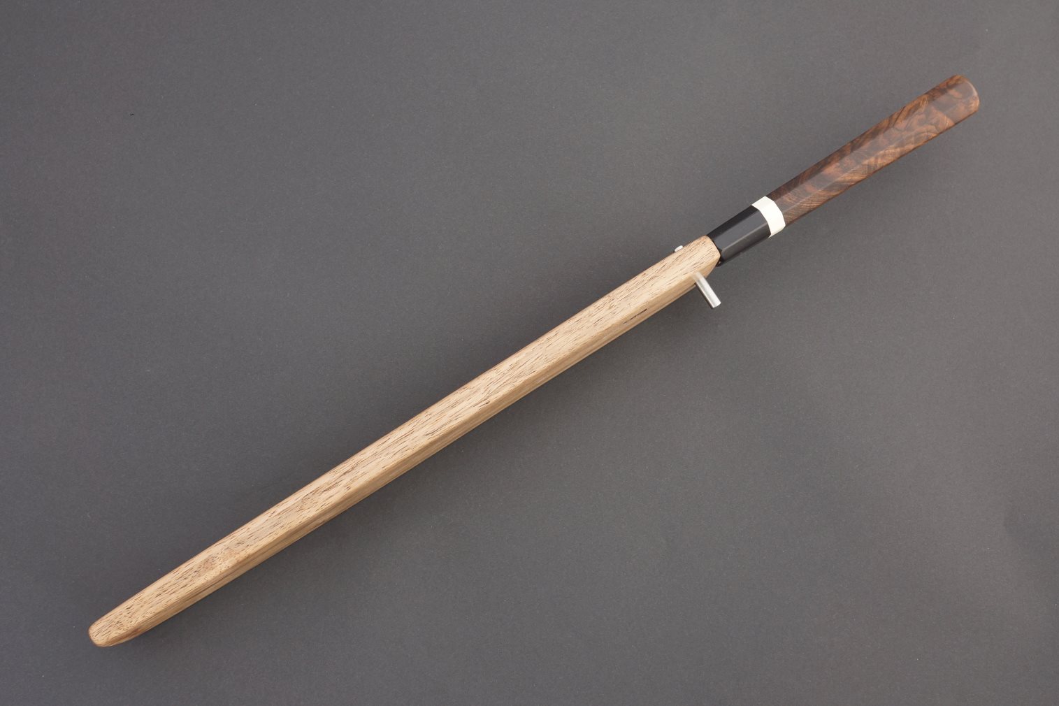

Hoffe euch gefällts:)

Echt ein Prachtexemplar :hehe:. Trifft genau meinen Geschmack die Verarbeitung kann sich echt sehen lassen!
Klasse danke fürs zeigen :super: sowas sieht man gerne.
Hallo Marco,
beeindruckendes Messer - Wahnsinns-Damast, tolle Verarbeitung, stattliche Größe und ein sehr schönes Gesamt-Design! :super:
Fantastique!
Danke für's Zeigen deiner Werke hier.
Bonne soirée
Virgil
Und wieder mal ein wunderbares Werk!
Ich bin immer wieder beeindruckt: Die Materialien harmonieren, die Ausführung ist makellos!
Ein paar Details zu Massen und Materialien wären wünschenswert.

Hallo zusammen und vielen Dank für die tollen Komplimente!
Hier einige Angaben zum Messer:
• Schneidenstahl: W. Nr. 1.2513 (1.35%C)
• Lagendamast: W. Nr. 1.8974 (0.12%C) W. Nr. 1.5634 (0.75%C)
• Schneidenhärte: 65 HRC (Tol. +/- 1HRC)
• Griff: Büffelhorn / Mammutelfenbein / Türkischer Nussbaum
• Gesamtlänge (mit Griff): 459 mm
• Länge der Klinge: 294 mm
• Höhe der Klinge: 40.7 mm
• Dicke der Klinge beim Griff / Mitte der Klinge: Beim Griff 2.9mm, 1.8mm
• Gewicht des Messers: 192 g
