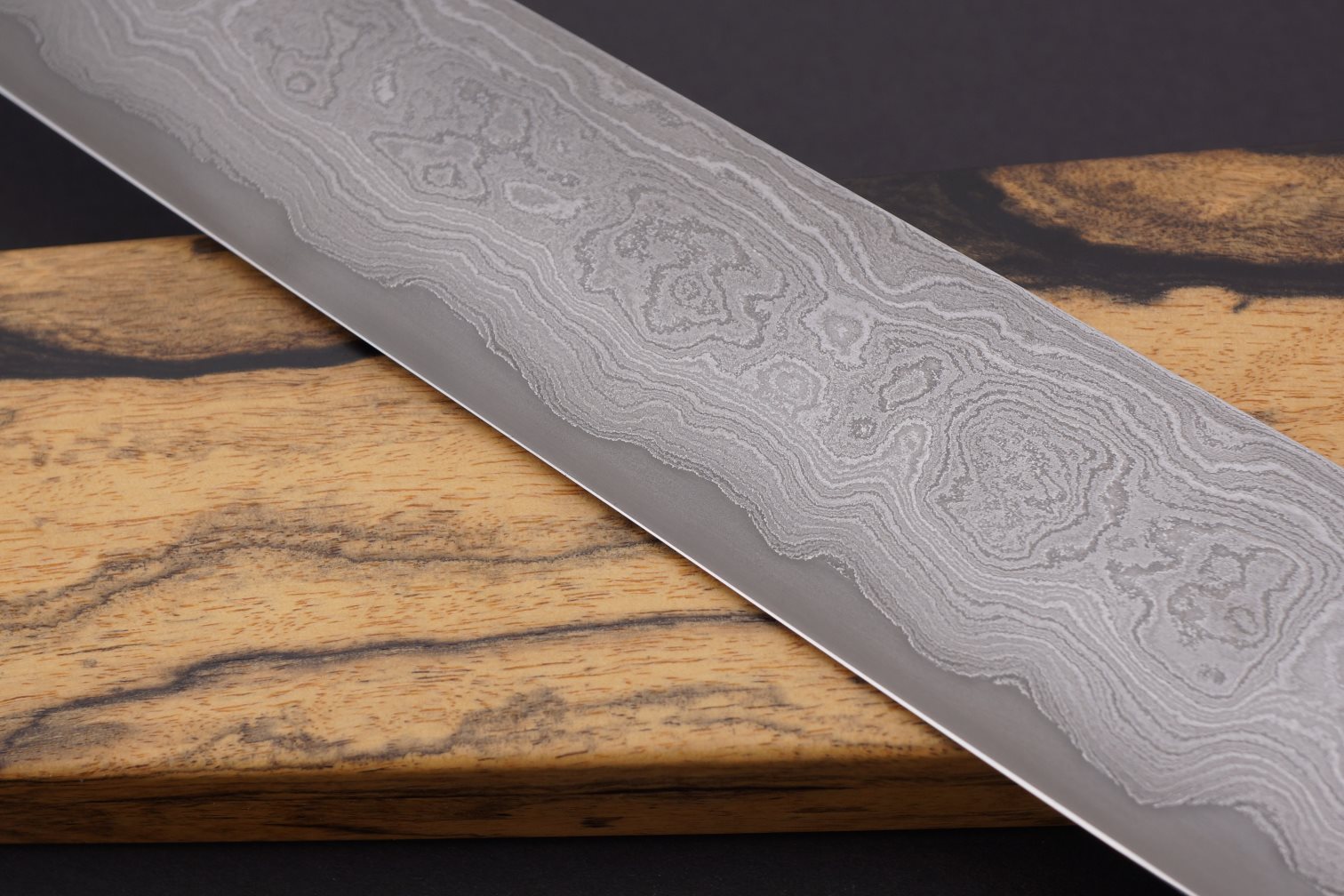

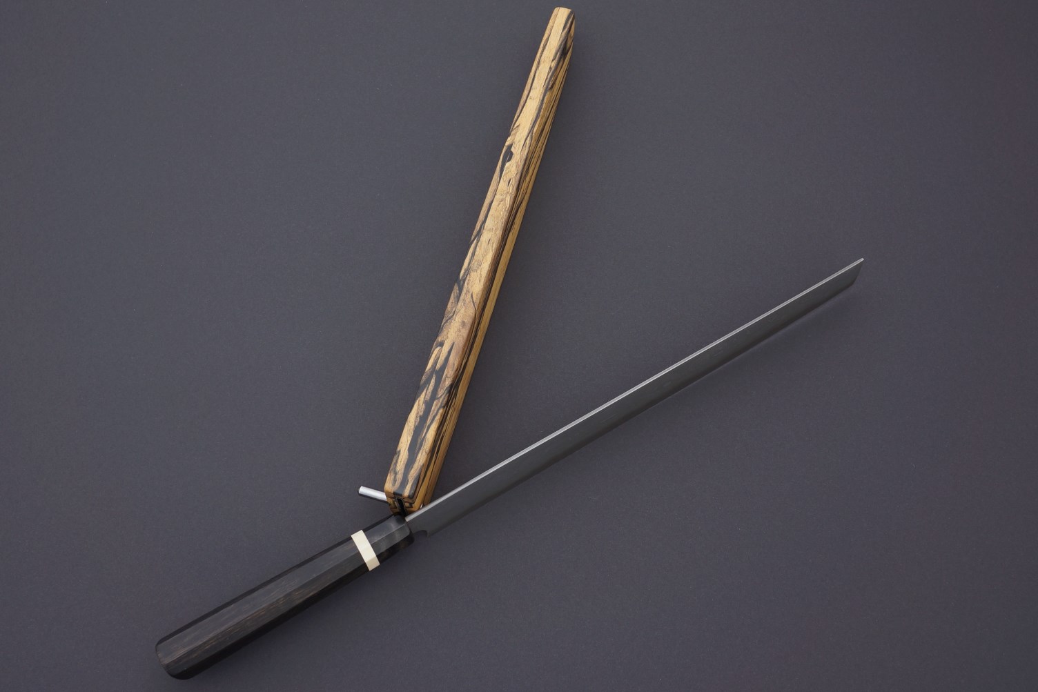

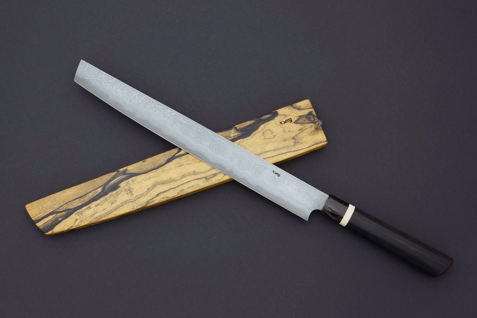

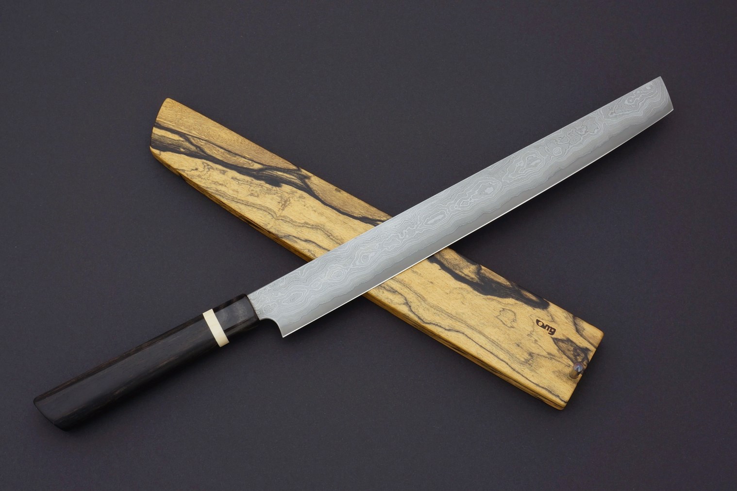

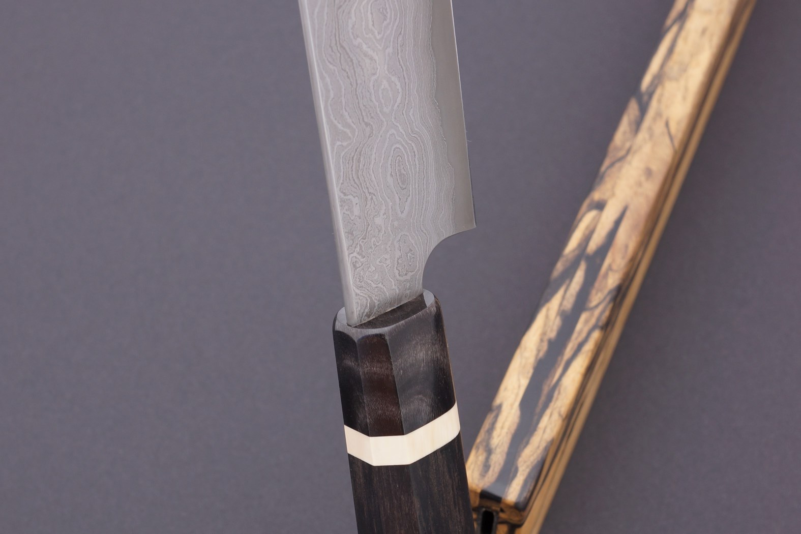

Hallo zusammen
• Schneidenstahl: W. Nr. 1.2513 (1.35%C)
• Lagendamast: W. Nr. 1.0570 (0.20%C) W. Nr. 1.2767 (0.75%C)
• Schneidenhärte: 65 HRC (Tol. +/- 1HRC)
• Griff: Büffelhorn / Mammutelfenbein / Ebenholz
• Gesamtlänge (mit Griff): 450 mm
• Länge der Klinge: 295 mm
• Höhe der Klinge: 35.2 mm
• Dicke der Klinge beim Griff / Mitte der Klinge: 3mm / 1.8mm
• Gewicht des Messers: 224 g
Grüsse
Marco
