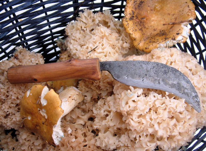

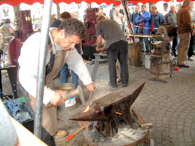

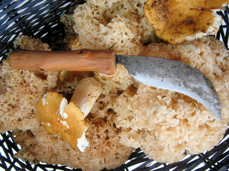

seit dem Schmiedetreffen in Kolbermoor habe ich ein Schmammerlmesser von Jean-José Tritz.
Er hat es aus dem Zinken eines Heurechens geschmiedet und sagte: „ Das wird ein Pilzmesser, oder wie ihr hier sagt ein Schwammerlmesser“
Ich habe es daheim bei 800°C, 3 Minuten und dann in 60 °C Öl gehärtet und dreimal bei 180 °C angelassen.
Als Griff habe ich einen nur von der Rinde befreiten Schwarzdornast benutzt. Ich denke so habe ich es im Sinne des Meisters fertig gestellt.
http://www.tritz-messer.com/index.htm
Es tut momentan nicht nur als Schwammerlmesser seine Dienste, sondern ist auch sehr gut zum Kräuter ernten im Garten geeignet.

Hallo!
Gefällt mir gut!
Ein einfaches schönes rustikales Messer. :super:
Klingenform erscheint mir Ideal als Schwammerl/Kräutermesser.
Der naturbelassene Griff past gut dazu.
Danke auch für den Link zu Jean-José Tritz. Schade dass es da nicht mehr Bilder seiner Messer zu sehen gibt.
Hallo Manfred
erst letzten Dienstag war ich oben hinter Bittenbrunn zwischen Weinberg und Finkenstein auf Schwammerlsuche. Leider außer ein paar Parasol noch nicht viel gefunden aber wenn sie wieder richtig sprießen hätt ich auch gerne so ein Messer dabei :D
:super:
Also mit gefallen besonders die vielen Krause Glucken im Korb.
Die Form des Messers ist sicherlich ideal um Pilze aller Art zu ernten - so wie es sein soll!
Miraculix lässt grüssen :hehe:,
aber wirklich, das sieht echt toll aus.
Der urige Griff, die geschmiedete Klinge - sehr gelungen :super:.
