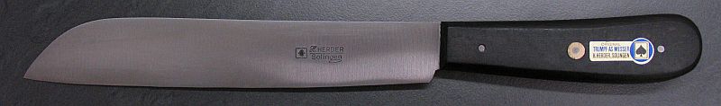

gestern war ich in Dortmund auf dem Hansamarkt, und da gab es auch einen Stand mit Messern. Dort habe ich ein angeblich schon recht altes, aber noch unbenutztes, nicht rostfreies Kochmesser erstanden:
H.Herder Trumpf-As, ca. 20cm Klingenlänge, ca. 32cm Gesamtlänge, 1,8mm Klingenstärke. Soll angeblich schon länger nicht mehr hergestellt werden. Die Firma H.Herder gibt es ja wohl noch...
Nettes Teil jedenfalls, denn ich suchte schon länger ein klassisches, nicht rostfreies Kochmesser für kleines Geld. Und ich denke, für € 22,50 war das ein Schnäppchen, oder?

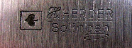

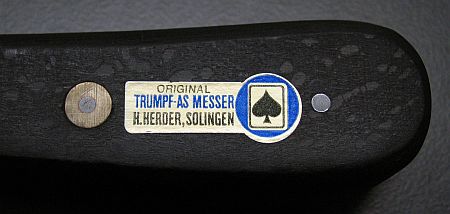

Die Markieungen lassen folgende Eingrenzungen zu:
Herstellung zwischen 1976 und 2000.
Es gibt zwar in Solingen noch diverse Schneidwarenfirmen "Herder",
jedoch hat H. Herder die Geschäftstätigkeit im Jahr 2000 eingestellt und besteht seitdem NICHT mehr.

Vielen Dank für die Informationen! Ich hatte schon befürchtet, so ein simples Solinger Messer bewirkt außer einem Gähnen :eek: bei den hiesigen Forenteilnehmern keinerlei Reaktion :glgl:
Mit dem Messer habe ich ein ganz blödes Problem: der Griff färbt die Hände schwarz! Und das so, dass ich sie kaum mehr sauber bekomme. Ich habe den Griff schon mit allem Möglichen von Benzin über Ballistol bis zum Olivenöl traktiert, immer färbt es ein wenig ab, aber das hört nicht auf und nervt. Ob jemand den Griff unfachgemäß geschwärzt hat?
So wirklich neu scheint das Messer auch nicht zu sein, denn man sieht Schleifspuren an der Klinge, die nicht gerade professionell aussehen. Und es ist auch alles andere als richtig scharf. Der Wetzstab, auch der keramische, bringen jedenfalls nicht viel Verbesserung. Wobei das bei der robusten Machart ja kein Problem sein sollte, denke ich. Schlimmstenfalls lasse ich es z.B. bei Burgvogel mal professionell schärfen, oder ich hole meinen Wasserstein mal raus und versuche mich selber daran.
Zu was ratet ihr mir?

Der Griff ist wahrscheinlich gebeizt worden, was bei älteren Küchenmessern nicht unüblich war, um z.B. einfache helle Holzarten wie Buche zu veredeln. Möglicherweise wurde die überflüssige Beize nicht abgetragen. Eine Versiegelung mit Klarlack könnte Abhilfe schaffen.

Also wenn schon mit Ballistol und Olivenöl rangegangen wurde, wird der Klarlack nicht mehr vernünftig halten. Versuch doch mal den Griff kräftig abzuschleifen. Fang ruhig mit einem 80er Papier an und arbeite dich dann bis zum 600er hoch. Dann den Griff mit Spiritus anfeuchten und nach dem Trocknen mit 000 Stahlwolle die nun hochstehenden Fasern abschleifen, diesen Schritt zwei drei mal wiederholen.
Nun kannst du den Griff mit einer klassischen Ölbehandlung versiegeln. Dazu kannst du alle Öle verwenden die aushärten, z.B. Leinölfirnis, DanishOil die Produkte von Liberon (nehme ich sehr gerne) und viele weitere. Olivenöl und Balistol würde ich nicht nehmen, da diese nicht richtig aushärten.
Nach dieser Behandlung sollte eigentlich nichts mehr färben. Der Nachteil wird aber vermutlich sein, dass der Griff nicht mehr schwarz ist. Du kannst natürlich nach dem Schleifen mit dem Sandpapier den Griff neu beizen.

einfach mal ne Weile in heißem Seifenwasser abschrubben. Dann gut trocknen lassen und über Nacht ab in ein Glas mit Leinölfirnis.

Den Griff komplett abzuschleifen halte ich auch für die beste Lösung. Problematisch ist die Stirnseite der Griffschalen am Ricasso. Optimal wäre, mit einem scharfen Stecheisen ein ½ mm abzustechen, setzt aber etwas Erfahrung voraus. Bei den Seiten und Rücken ist wichtig, dass Du immer eine harte Schleifunterlage verwendest, damit das Metall nicht herausgearbeitet wird. Anschließend würde ich das Holz (vermutlich Buche) mit einem aushärtendem Öl behandeln, z.B. Leinölfirnis oder z.B. Clou Hartöl.
Viel Glück, falls es noch nicht zu spät ist. Und das Öl immer tagelang durchtrocknen lassen. Eile würde nur alles verderben.
