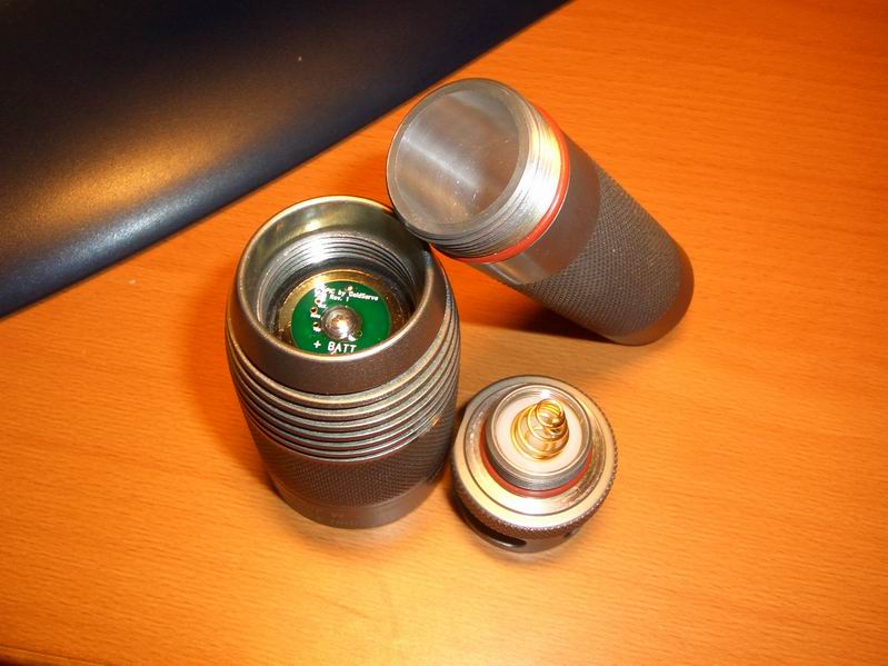

lange , lange habe ich dafür gebraucht, endlich habe ich sie mac abschwatzen können und heute ist sie hier angekommen.

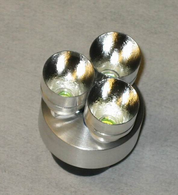

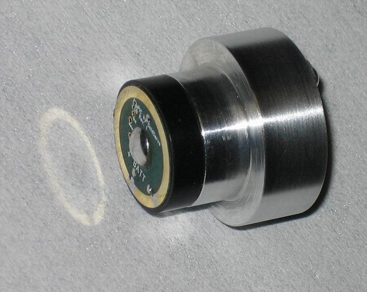

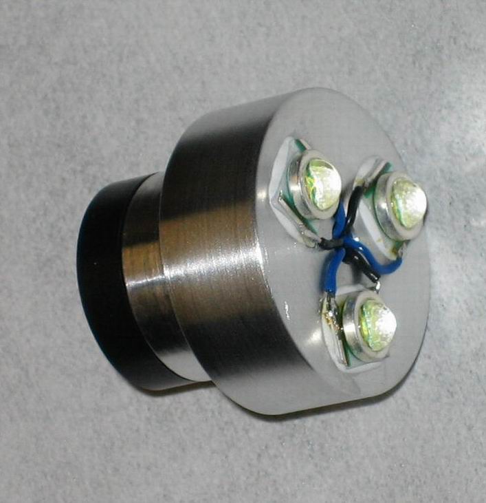

superflashlight getuned mit 3 x cree led
hier erst mal die schnöden fakten :
-Mike Jordans Awesome SuperFlashlight III
-Custom Heatsink
-3x Cree XR-E P4 WC's
-3x MCR16XR's trimmed to 15mm and shortened 0.030
-Bored Body for Single 18650
-Goldserves Tri-Flupic. Each emitter see's approx 800ma.
-Crappy Junk POS Kroll switch

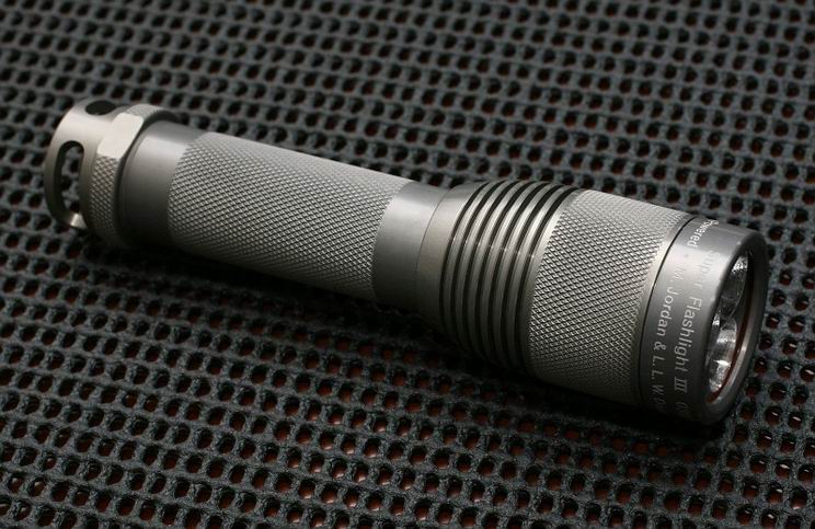

die lampe ist einfach traumhaft verarbeitet. wer die arbeiten von mac kennt ( ein top tuner aus dem cpf ) weiß was man erwarten kann .
für mich ist er einer der besten.
die gewinde passen einfach traumhaft. nicht zu schwer und nicht zu leicht .
die lampe hat einen flupic processor mit 3 verschiedenen leuchtstufen und strobe und sos .
da ich eine surefire ( auch von mac getuned ) hier zu sehen http://www.messerforum.net/showthread.php?t=42372&highlight=mac habe , die so ähnlich aufgebaut ist, habe ich die lampen mal zusammen auf's korn genommen.
in der länge tun sie sich nichts.
die superflashlight liegt besser in der hand und ist durch den schalter auch besser zu bedienen . das gummi an der surefire stört da etwas am leichten umgang mit ihr.
die surefire ist etwas heller als die superfl. , aber nicht viel.
wasserdicht sind beide.
ich persönlich finde , das beide absolut geile einzelstücke sind, wobei mir die superfl. einen tic besser gefällt.
die ersten paar bilder sind von mac, der rest von mir.

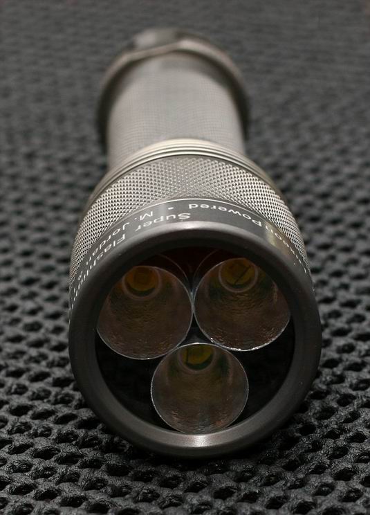

Nachdem Dirk mir meine absolute Traumlampe überlassen hat (hierfür nochmals vielen Dank, Dirk, ich hätte nie gedacht, dass Du Dich jemals wieder davon trennen würdest...), konnte ich die von Mac begonnene Arbeit endlich vollenden ;)
So toll die Lampe auch ist, für mich als Perfektionisten gab es von Anfang an eine Kleinigkeit, die mich nachhaltig störte: die vom Bezel teilweise verdeckten Reflektoren.
Also Bezel auf die Drehbank gepackt und weg damit, hier das Resultat:
Und da ich schonmal dabei war habe ich auch meiner Sceptre etwas mehr Öffnung gegönnt, sie litt nämlich unter dem selben "Problem"
Viele Grüsse Jochen
Klasse Arbeit Jochen. :super:
Jetzt können die Reflektoren frei strahlen und harmonischer aussehen tut es auch.
Heinz
das sind so die letzten i-tüpefelchen die noch zumahcne sind .
sieht nun klasse aus jochen :super:
bei mir geht der trend eindeutig zu lampen die etwas kleiner sind. aber 2 der superflashlights habe ich ja noch :)
und die bleiben auch :rolleyes:
Wirklich super gemacht Jochen:super:
Das hat mich schon immer an einigen Lampen gestört, daß die Reflektoren zum Teil verdeckt waren.......Freiheit für die Reflektoren :irre:
