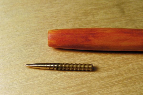

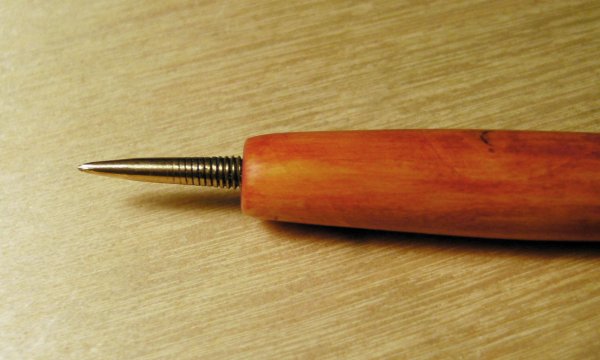

Zuerst brauchen wir eine weiche Reissnadel, die keine Kratzer in die Oberfläche macht. Es kann ja sein, dass man sich „verschreibt” und neu anfangen muss, und das soll keine Spuren hinterlassen. Ich nehme dafür 3-mm-Gewindestangen aus Messing. Ein ca. 3 cm langes Stück wird auf einer Seite fein angespitzt. Am besten macht man sich gleich 2 oder 3 Spitzen, damit man - falls die Spitze zu stumpf wird - rasch wechseln kann. Auch unterschiedlich breite Spitzen sind je nach Größe der Beschriftung sinnvoll. Als Halter tut es irgendein passender Rundstab im „Füllerformat”. 2,5 mm Bohrung vorne rein und entweder ein 3mm-Gewinde schneiden, oder eine Schraube / Stück Gewindestab mit entsprechendem Nachdruck einschrauben. Wichtig ist das die Spitze wackelfrei sitzt. Eine Schellackpolitur des Halters ist erlaubt aber nicht nötig ;)
Man kann das sicher auch mit einem entsprechend längerem Stück Gewindestange; mir ist ein dickerer Halter lieber.

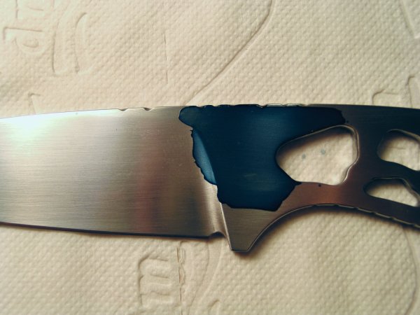

Die Ätzung mache ich an der gehärtete Klinge nach dem Finish. Mit einem feinen Pinsel trägt man den Anreisslack auf. Dabei nach jeder Seite gut 1 cm gegenüber der geplanten Beschriftung zugeben, damit nicht die Dämpfe des Ätzmittels die umgebende Klingenoberfläche angreifen. Man kann auch rundrum vorher mit Klebeband abdecken.
Den Reisslack lasse ich nun einige Minuten antrocknen. Wartet man zu kurz, schmiert der Lack. Wartet man zu lange, dann wird der Lack etwas spröde und reisst an den Kanten evtl. ungleichmäßig aus. Die genaue Zeit ist nicht so kritisch, einfach mal ausprobieren.

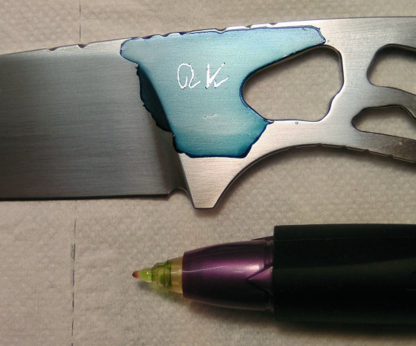

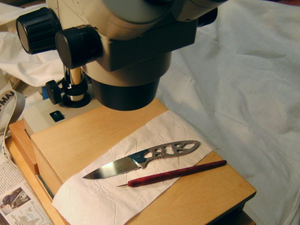

Lässt sich der Lack gut ritzen, dann kratzte ich mit der Reisnadel unter ganz wenig Druck die gewünschte Signatur in den Lack. Eine gute Lupe oder ein Stereomikroskop erleichtern die Sache, die Hände werden dadurch aber auch nicht ruhiger ;)
Ritzt man zu weit, kann man versuchen eine kleine Menge Lack auf die Stelle aufzutragen (mit erneuter Trockenzeit). Manchmal bleibt nichts anders übrig als neu anzufangen....

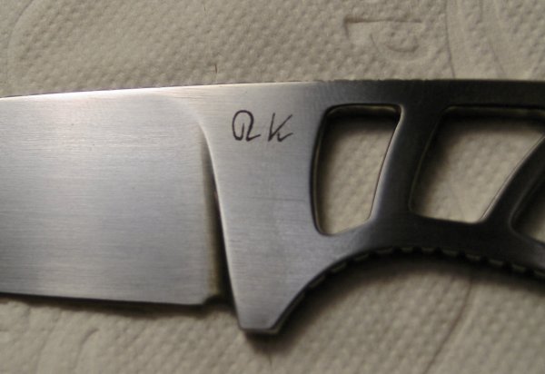

Bin ich mit dem Ergebnis zufrieden und sind alle Lackreste innerhalb der Signatur / des Musters entfernt, kommt der Ätzstift zum Einsatz:
Mit leichtem Auftupfen wird die freigeritzte Fläche mit dem Ätzmittel benetzt. Es kann vorkommen, dass aus der geschlitzten Spitze des Ätzstift kein Ätzmittel austritt. Dann nicht zu fest aufdrücken, um nicht die Lackschicht zu beschädigen. Besser auf einem bereitliegenden Reststück Stahl einige Male fester auftupfen, bis die Spitze aufmacht.
An der Oberfläche der Ätzflüssigkeit bildet sich rasch eine rostrote bis gräuliche Schicht, die von dem herausgelösten Metall kommt. Ich tupfe die Flüssigkeit nach etwa einer halbe Minute mit einem befeuchten Wattestäbchen ab, sauge den Rest mit einem weiteren Wattestäbchen weg und wiederhole den Ätzvorgang meist noch ein oder zweimal. Wie lange und wie oft man ätzt sollte man vorher ausprobieren. Ätzt man zulange oder tupft man zu oft ab, besteht die Gefahr dass die Lackschicht löchrig wird und benachbarte Bereiche der Klinge angegriffen werden.
Die Ätzflüssigkeit wird dann vorsichtig abgetupft und mit einem feuchten Tuch der Rest abgewischt. Sind alle Reste entfernt kann man mit einem spiritusgetränkten Tuch den Reisslack abwischen. Die Klinge danach vorsichtshalber nochmal gut mit Wasser abspülen und nach dem Trocknen einölen. Fertig ist die Signatur!

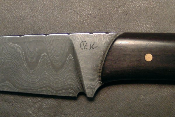

Wie sieht es bei Damastklingen aus? Ist hier das geätzte Logo dunkler als der angeätzte Damast und hebt sich ab, oder geht das Logo im Muster unter ?
Liebe Grüße
Nandger
@Nandger: Kommt drauf an ;)
Der Kontrast ist natürlich nicht mehr so deutlich, aber wenn man nicht sehr dunkel ätzt ist die Beschriftung noch recht gut zu sehen. Ich ätze eher "grau" und nicht sehr tief, da ist das durchaus brauchbar.
