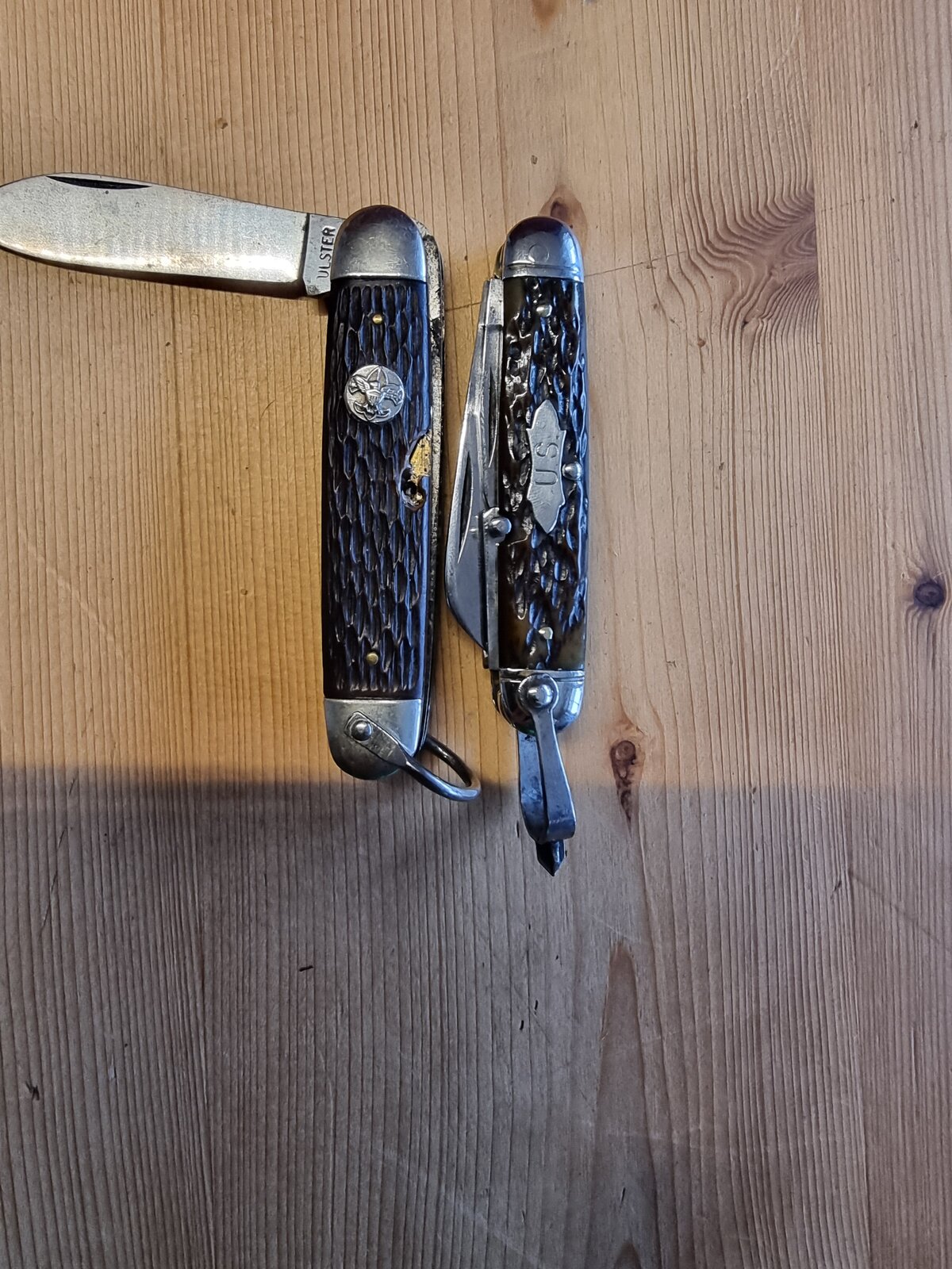

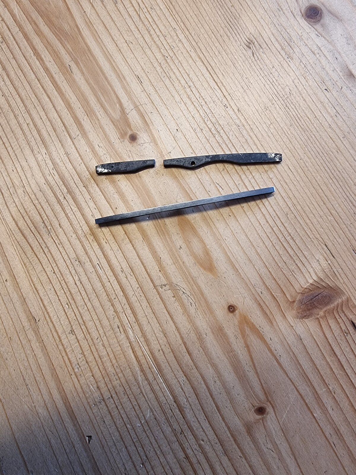

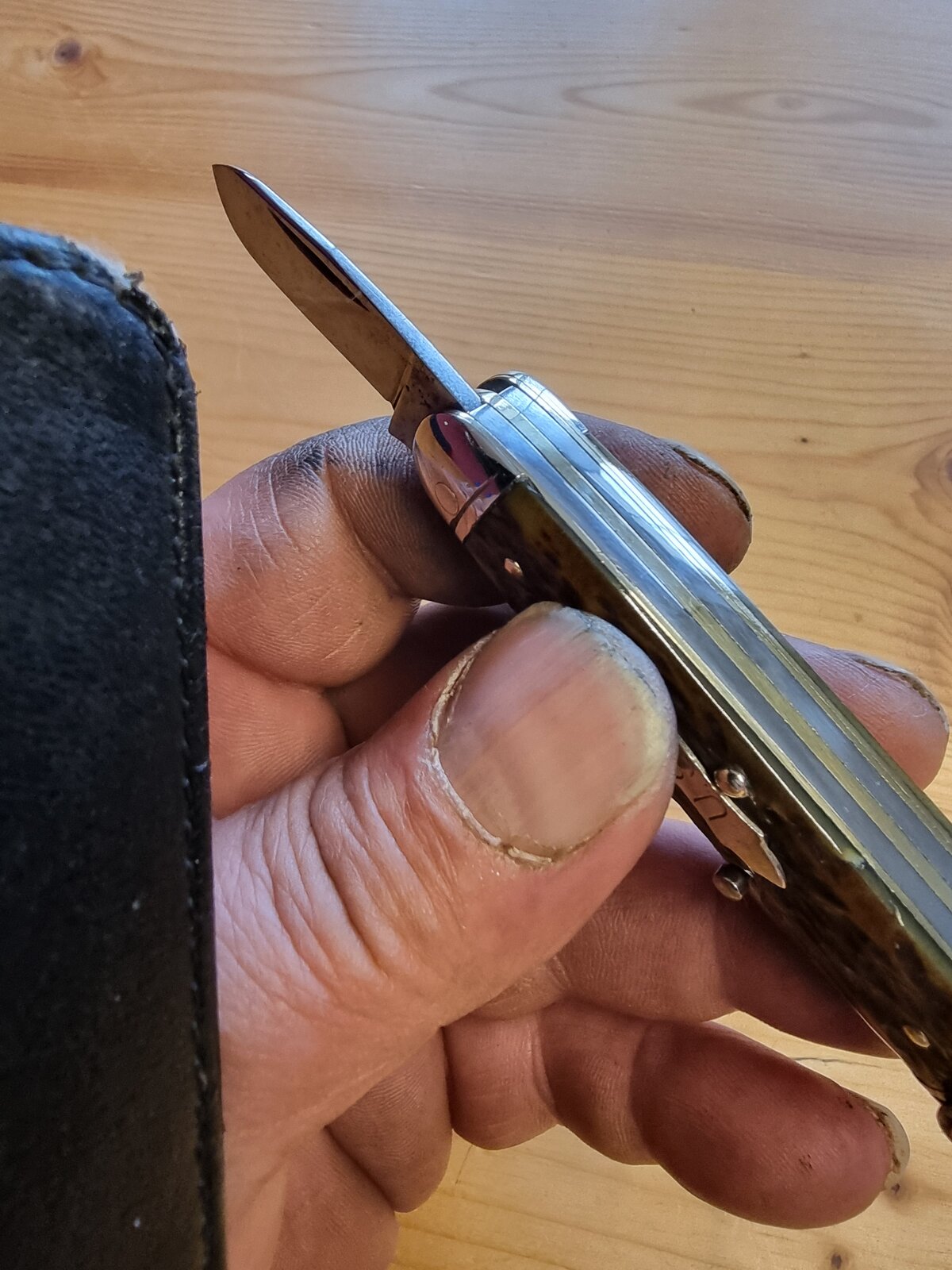

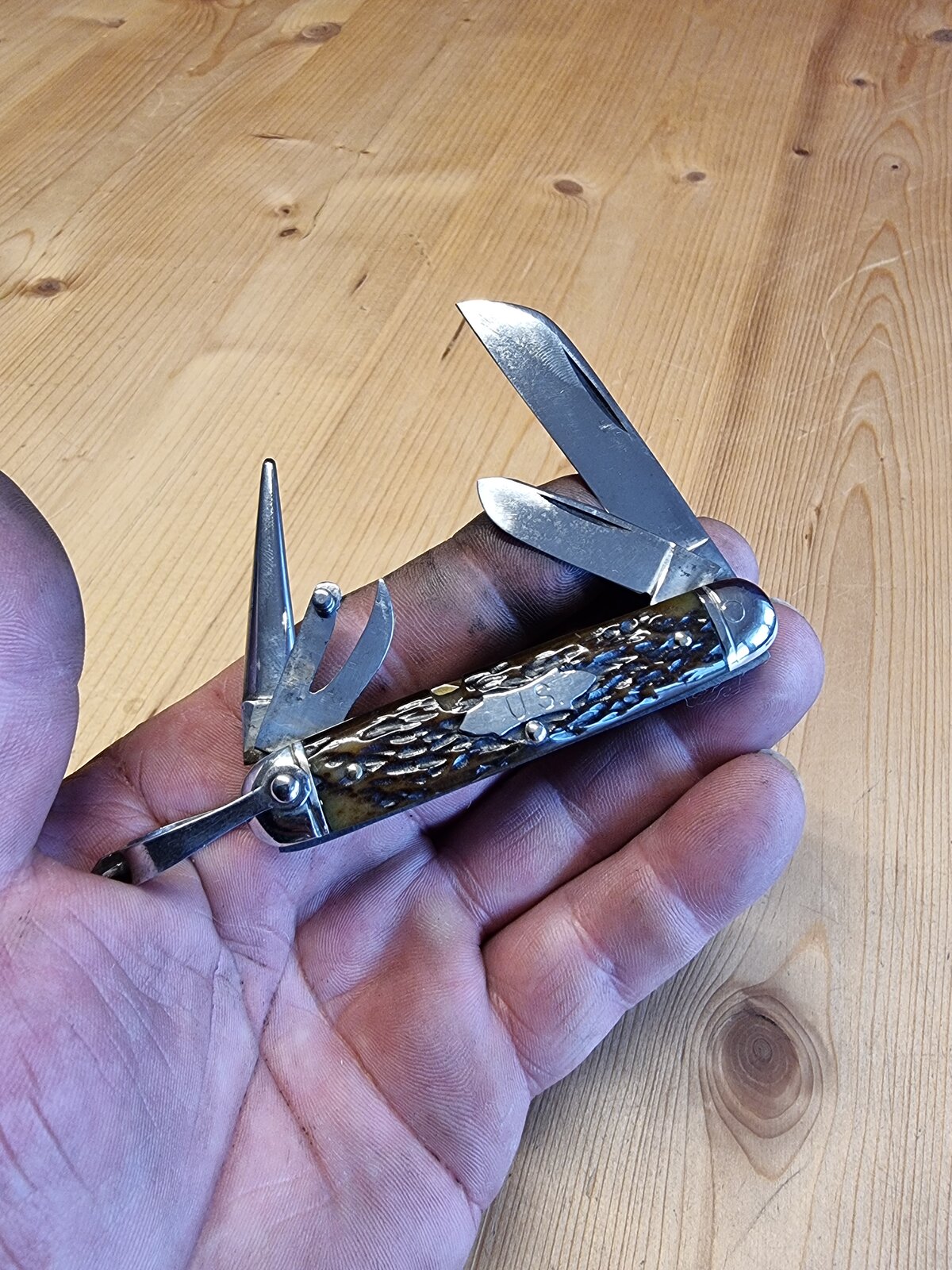

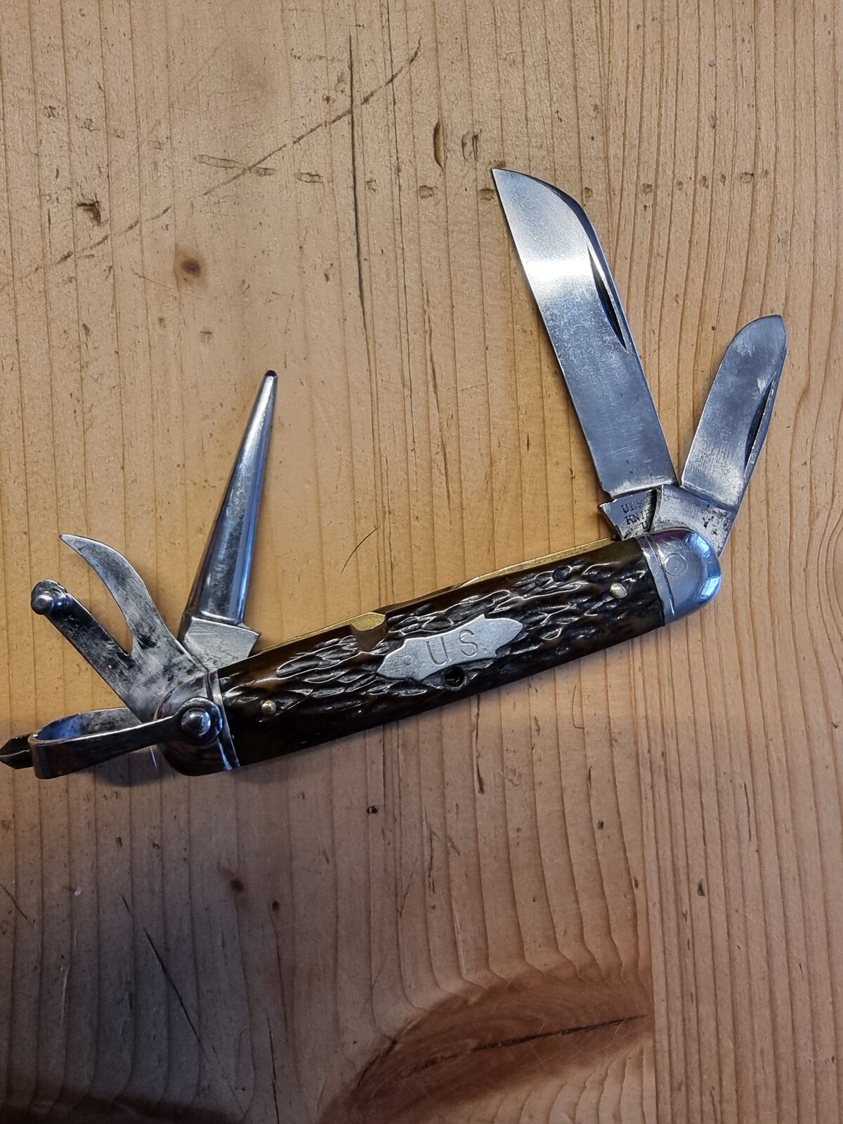

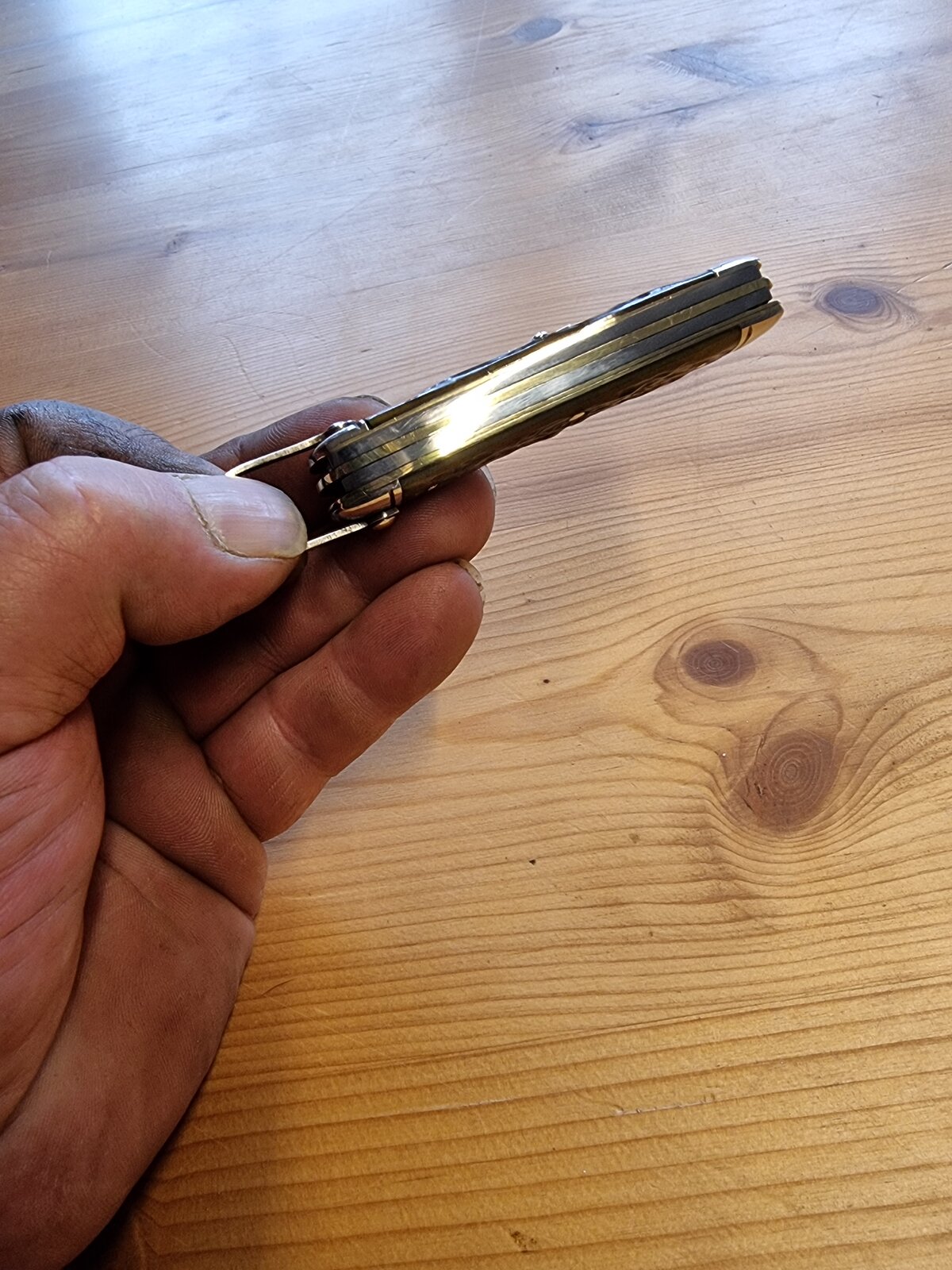

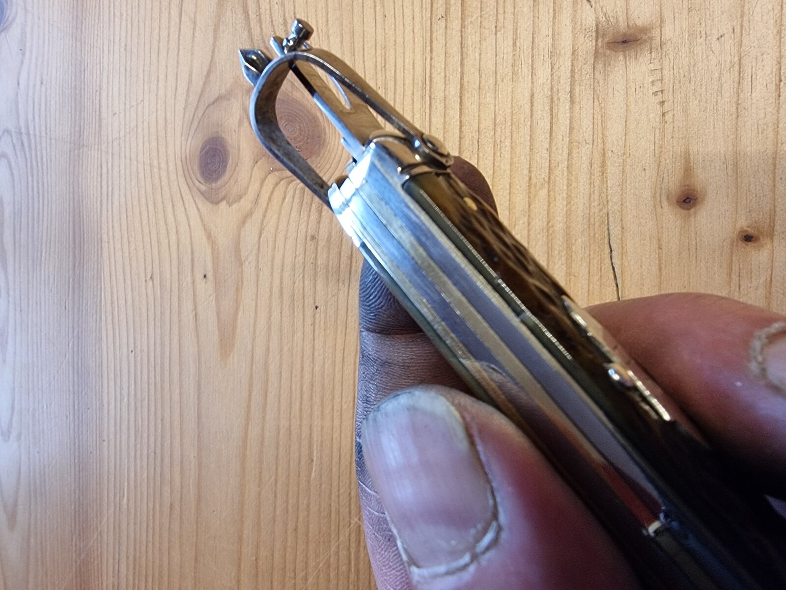

Vor ein paar Wochen fiel mir dieses unverbrauchte und im hervorragenden Zustand befindliche Ulster Knife Co. in die Hände, einziges Manko, eine gebrochene Rückenfeder. Es zu entsorgen brachte ich aufgrund der Seltenheit dieses Modells nicht übers Herz, auf der anderen Seite traute ich mich auch nicht dran es zu reparieren, weiß ich doch aus Erfahrung wie empfindlich diese alten Knochenschalen sind. So verging die Zeit aber ein Magen-Darm Infekt anfangs der Woche bescherte mir Zeit mich wieder mit diesem am Nachttisch liegenden Stück zu beschäftigen. Da sich im Bekanntenkreis niemand fand der die Reparatur übernehmen wollte, fasste ich nach einiger Überwindung und zum Leidwesen meiner Frau den Entschluß, diesen Nachmittag sinnvoll in der Werkstatt zu verbringen. Also den verstaubten Bandschleifer frei geräumt und sich an die Arbeit gemacht. Ein Spender für eine Feder war schnell in einem Ulster Boyscout günstigerer Produktion gefunden. Beiden Taschenmessern die Federn ausgebaut (bei dem alten Stück eher ganz ganz vorsichtig rausgepfrimelt😂), das Spenderstück auf Maß plan geschliffen, beide Seiten gekürzt und eingepasst ( jedes mal tausend Tode gestorben weil der Federniet immer wieder mit rein musste🫣😂), vorsichtig vernietet, verschliffen und alles frisch aufpoliert. Nach zweieinhalb Stunden, einigen Toilettengängen und Schweißausbrüchen später aber stolz und heilfroh das Ding nicht doch noch in die Tonne treten zu müssen war meine Arbeit getan.👊

So ein MagenDarm-Infekt kann doch was Gutes haben. Zum Glück ging das tolle Messer dabei nicht „in die Hose“.
Prima Story und wohl dem, der sowas reparieren kann!
Abu
Abu
Joa hat manchmal was gutes.😅
Ich werd wohl wieder anfangen mich mehr mit der Materie aufwendigerer Restaurationen zu befassen, es hat sich einiges solcher Stücke hier angesammelt. 😂
