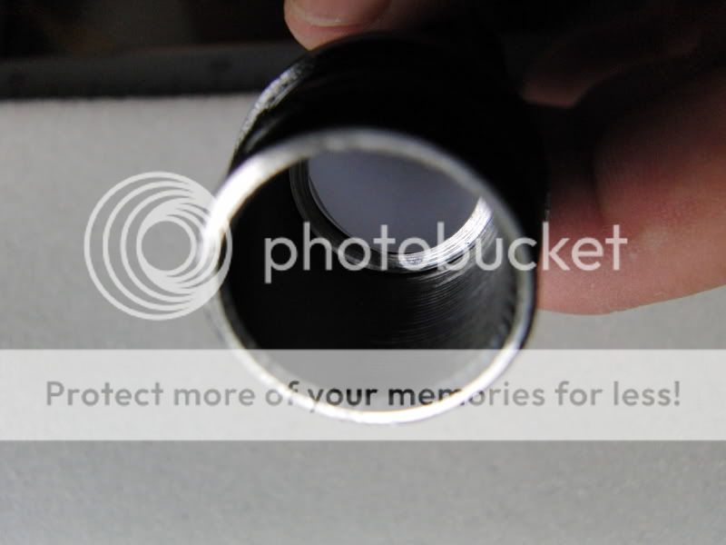

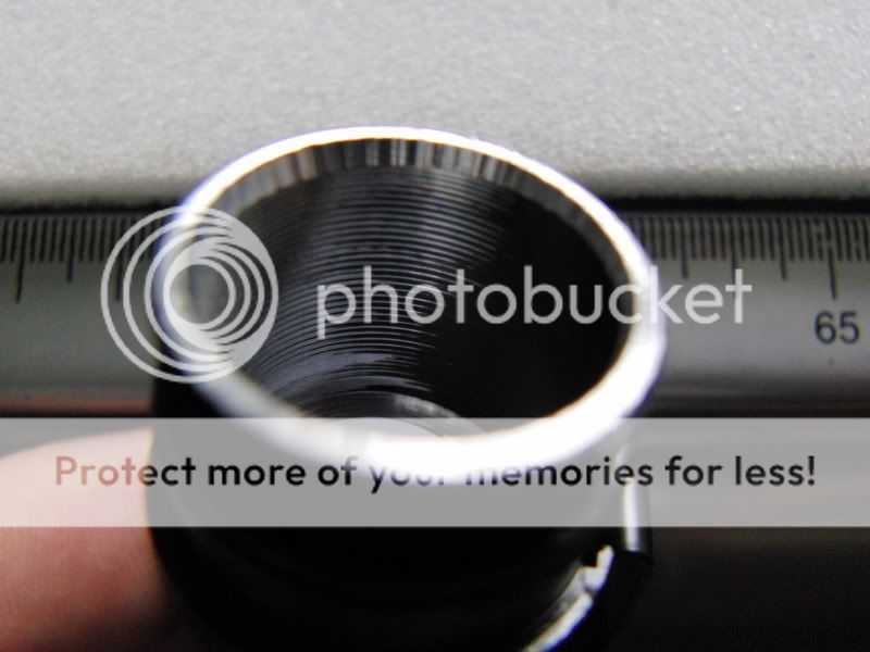

Wenn man dann die Lampe aufschraubt kommen gefettete O Ringe zum Vorschein sowie die mieseste mechanische Bearbeitung,die ich bei einer Lampe bisher gesehen habe.:mad:

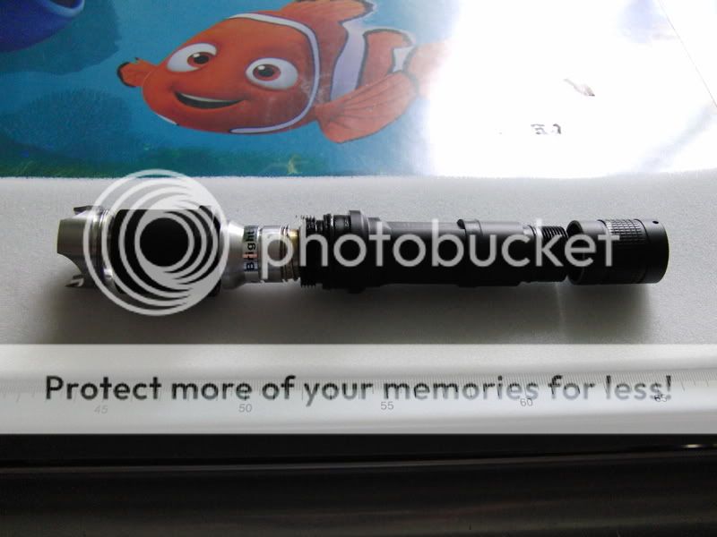

hier noch eine Aufnahme im auseinandergebauten Zustand:
Fazit: Ziel erreicht,die Teile von denen ich vermutete sie könnten passen tun dies an der Jet III,die Lampe selbst ist als billige Gebrauchslampe durchaus akzeptabel,wobei eine solche Ver-bzw. Bearbeitung wie auf dem Foto alles andere als schön ist!:argw:
Ein Kauftip soll dieser Thread nicht sein,für alle die eine Jet III haben und Ersatzteile brauchen,könnte es dennoch interessant sein.

Die Verarbeitung sieht wirklich übel aus. Immer wenn ich denke, das es bei Ultrafire nicht schlechter werden kann, beweist jemand das Gegenteil.
Dabei sollte man meinen das solche Patzer wie die Rattermarken vom Senken leicht zu vermeiden sind.

Schade ist nur, daß das Gewinde meiner "Assault Crown" außermittig geschnitten wurde, d.h.im eingeschraubten Zustand steht der Ring einen halben Millimeter seitlich über den Lampenkopf hinaus, an gegenüberliegender Stelle einen halben mm nach innen. Fällt nicht sofort auf,stört mich persönlich aber.
