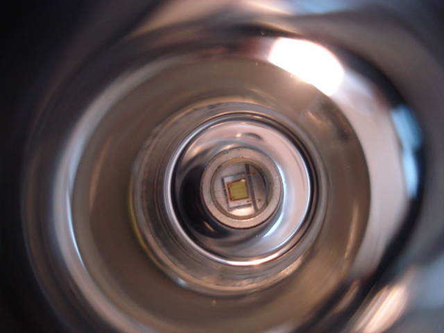

Hallo alle zusammen.

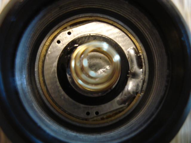

Ich kam gestern von der Arbeit nach Hause und fand im Briefkasten ein lang ersehntes Päckchen aus Hongkong. Hab vor rund 3 Wochen in HongKong eine UltraFire C8 Cree MC-E ergattert. Ja, ich weiß........:irre: Über die Verarbeitung kann ich mich noch nicht einmal beklagen. Alle Gewinde sind sauber geschnitten und die Anodisierung ist auch tadellos. So weit, so gut. Beim genaueren Betrachten der Led wollte ich dann meinen Augen nicht trauen. Die angebliche MC-E sah verdächtig nach R2 oder R5 aus. Zum Testen schnell mal einen frisch geladenen Wolf Eyes Akku rein und schaun, was das Ding so an Licht bringt. Clickie betätigt..............Dunkelheit........ ....nochmal...........selbes Ergebnis............anderer Akku..........noch immer nix...............Lampe komplett zerlegt, alles gereinigt, zusammengebaut.........Um es kurz zu machen; die Lampe tut keinen Mucks. Ich hab den/ das Headsink ausgebaut und mittels Draht mit dem Akku verbunden. Auch da tat sich leider nichts.
Hat irgendwer ähnliche Erfahrungen gemacht und kann mir bei der Problembehebung helfen? Anderenfalls muss ich mich wohl oder übel mit dem Händler auseinandersetzen.
Grüße Daniel
Hier noch ein paar Fotos

Ne MC-E ist das auf keinen Fall, also ist es egal ob ein Deffekt vorliegt.
Wirst du ja auf jeden Fall tauschen.
Vielleicht ne kalte Lötstelle oder sowas.
Hat man dir das gesagt oder steht das auf der Verpackung drauf, dass das ne MC-E sein soll?
Sieht für mich nach klassischem Betrug aus. Gibt sicher Leute, die davon nicht viel verstehen und blind vertrauen.

Das "Schätzchen" ist aus HongKong und wurde dort als Cree MC-E feilgeboten. Die Verpackung ist neutral weiß. Da steht gar nichts drauf.
@ Frittenfett
Weihnachten hin oder her, der Verkäufer hat sich zwischenzeitlich bei mir gemeldet. Seinen Angaben zu Folge hat er die Lampen über seinen Lieferanten als MC-E bezogen. Ach ja; er wollte noch wissen, wie er den Unterschied zwischen einer MC-E und ner anderen LED erkennen kann. Entweder er will mich abchecken, oder er hat selber keine Ahnung :confused: Ich hab ihm mal einen Link gesendet und warte jetzt auf Antwort.

Es gibt Positives zu berichten. Die Lampe hat eine spontane Heilung erfahren. Ein nochmaliges Zerlegen, Reinigen und Zusammenbauen hatte eine tadellos funktionierende Lampe zur Folge. Mit dem Verkäufer bin ich wegen der definitiv falschen LED auch handelseining geworden; hab einen Preisnachlass bekommen.
Nun jedoch zur Lampe. Bei der verbauten LED handelt es sich aller Wahrscheinlichkeit nach um eine Cree Q5. Habe bei der Recherche Angaben von 248 - 270 Lumen gefunden. Verglichen mit meiner Fenix L2D Q5 dürften 250 Lumen in ungefähr hinkommen, wobei die 180 Lumen der Fenix auch ein bisschen geschummelt sind. Die Lampe hat einen kleinen, sehr hellen Spot und einen recht großen, diffusen Spill. Die Reichweite im Freien ist erstaunlich hoch. Sobald es aufhört zu schneien, wer ich mal ein paar Beamshots hinzufügen.
