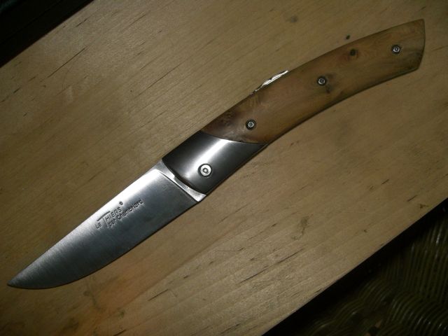

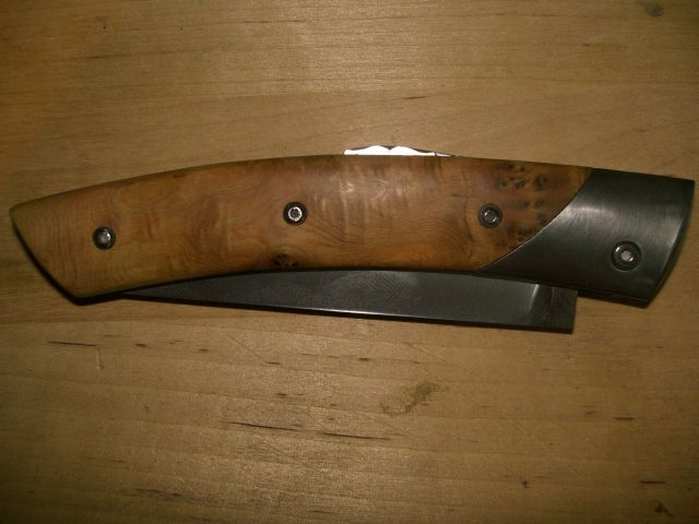

Hi Leutz,
ich wollte euch nur mal kurz mein Klappmesser von
Coutellerie Chambriard (Modell Le Trappeur) vorstellen.
Da Klappmesser mit Nietachse, früher oder später ja doch Klingenspiel bekommen,
habe ich das Messer kurzerhand auf 4mm Schraubachse umgebaut.
Das Achs-Loch der Klinge hat mir der Jürgen Schanz von 3 auf 4mm
aufgebohrt, da ich das nicht konnte. (gehärtete Klinge)
Jetzt sitzt die Klinge (wie übrigens auch davor) absolut spielfrei im Heft
und läßt sich trotzdem sehr leicht öffnen. (auch einhändig obwohl´s kein Einhandmesser ist)
Techn. Daten
Länge: 13cm geschlossen
Klingenlänge: 9cm
Klingenstärke: 3mm
Griffmaterial: Wachholder (duftet herrlich)
Gewicht: 130 g
Backlock/Midlock
--> HIER gibts noch mehr input
--> HIER gibts das Teil zu kaufen
So, noch zwei Bilder
(sorry für die besch...Qualität)

Das Messer ist nicht ganz zerlegbar.
Ich habe nur die Achese herausgedrückt,
aufgebohrt und die Klinge wieder eingesetzt.
Aber Du hast Recht. Ich hätte im teildemontierten Zustand ein paar
Bilder machen sollen. Bei gelegenheit hole ich das nach.
Die Klinge lässt sich ja jetzt recht einfach entfernen. :D
