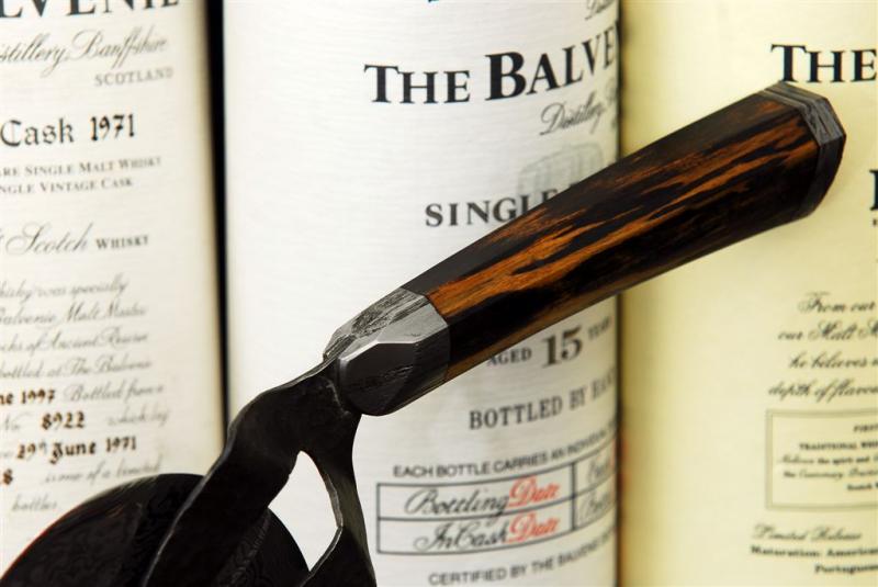

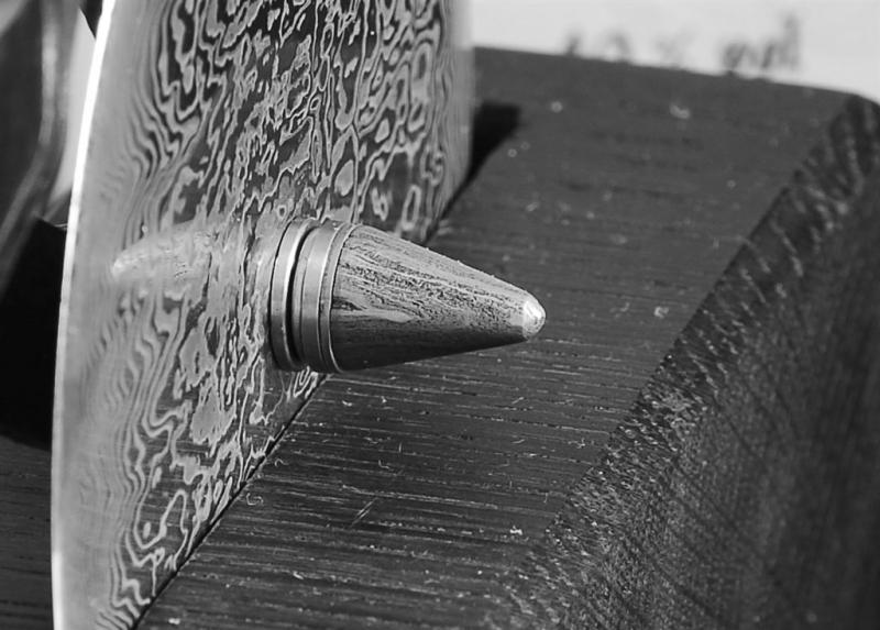

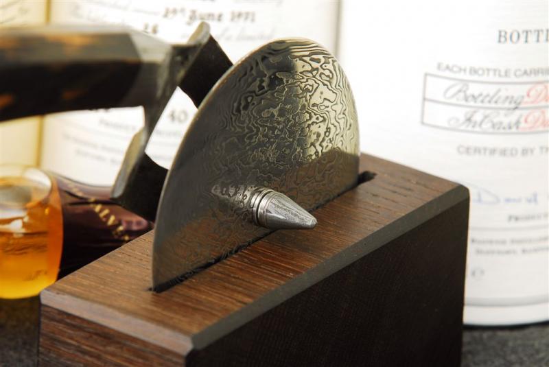

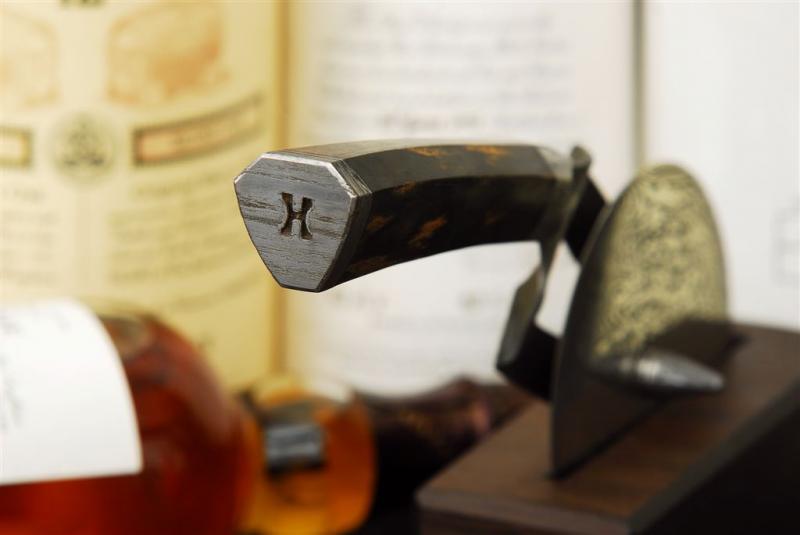

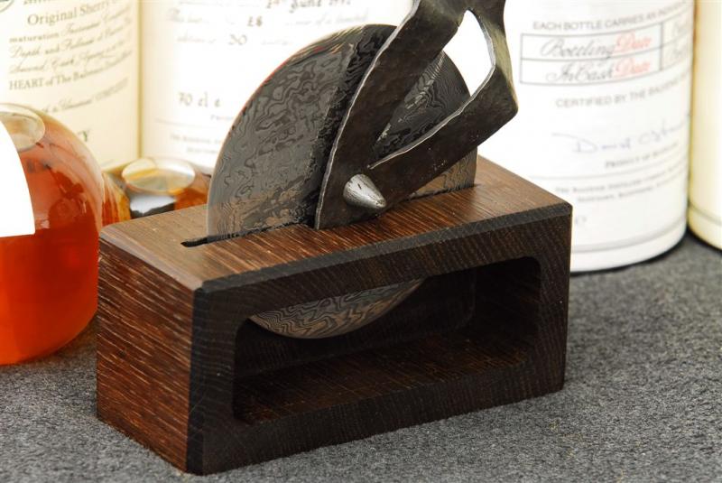

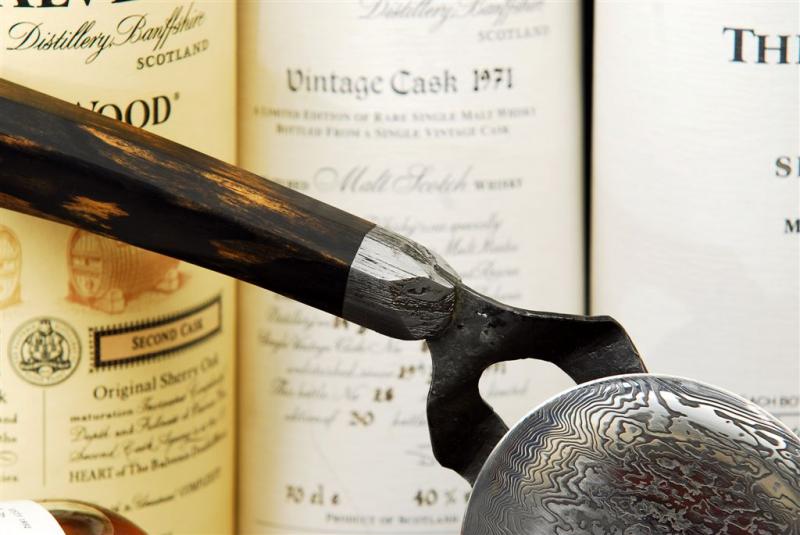

hallo zusammen
ich möchte euch heute.ein "messer" vorstellen,das so zusagen als spontane zusatz arbeit entstanden ist.:steirer:
ich hatte dafür keinerlei vorgaben.(herrlich) es hiess nur."na wenn du meinst,dann mach mir halt noch ihrgend eins".
mir war zu ohren gekommen,as der neue besitzer ein leidenschaftlicher pizza esser ist.darum entschied ich mich,ihm ein richtiges männerpizzarad zu bauen.
da hat man mit ca.450 gr auch schön was in der hand.:steirer:
das rad selber ist aus damasteel.damasteel deshalb,eil sich rostender damast bei heisser tomatensauce doch sehr stark verfärbt und das rädchen ja auch in gewisser weise ein deckostück ist.
ich hoffe es wird ihm gefallen und viel freude bereiten.
eigentlich brauche ich auch mal so was.:jammer:
hoffentlich gefällt es auch euch.viel spass beim ansehen.
grüsse
hano
rad:damasteel/ca.11cm durchmesser :teuflisch
bügel:rostfreier stahl
achsmuttern:puddeleisen
griff:puddeleisen/weisses ebenholz
ständer:geräucherte eiche
