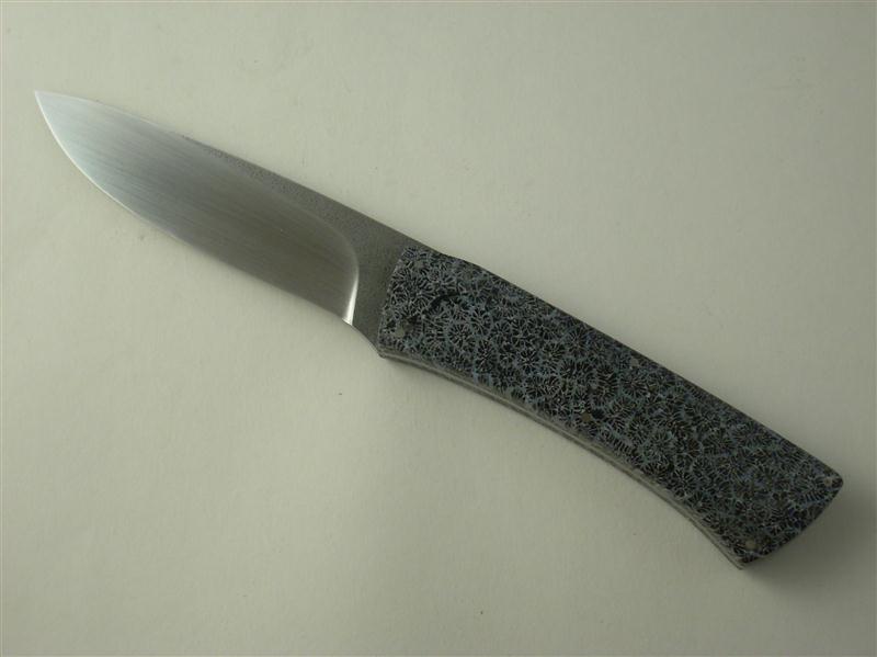

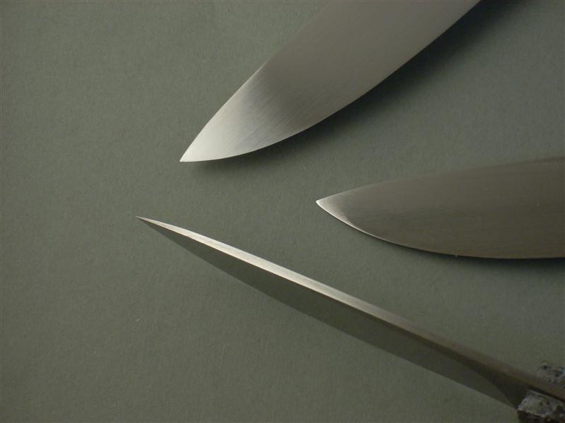

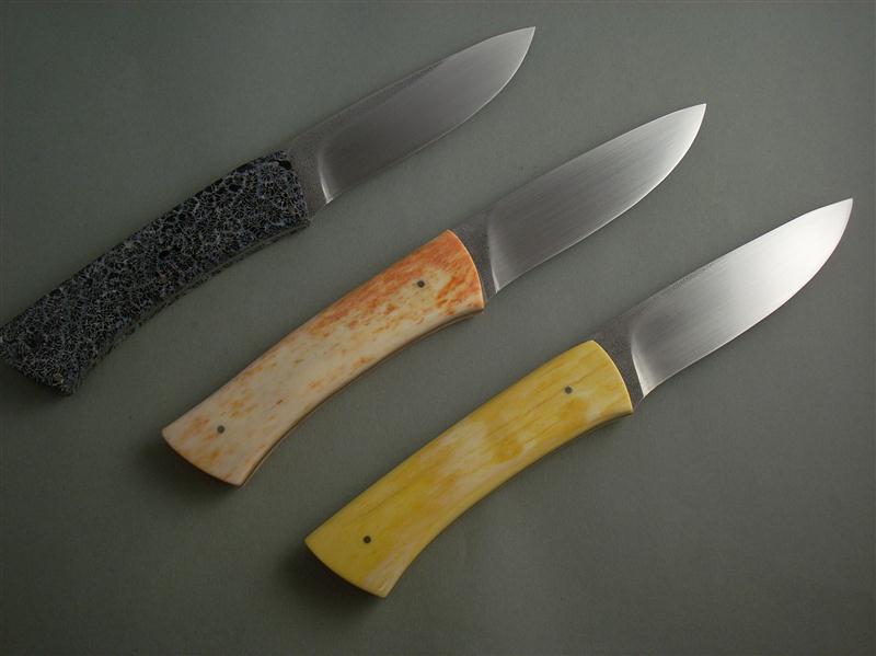

weil ich sowieso eines dieser Art machen musste, hab ich gleich 3 gemacht. Stahl ist 2,2 mm dicker 1.2519. Die Gesamtlänge ist 210 mm, Griff und Klinge genau gleich lang, gemessen an der Unterseite. Griffmaterial ist jeweils gelb und braun gefärbter stabilisierter Kamelknochen.
Das Dritte ist ein Novum, zumindest für mich. Mein Freund Nandger von www.schmiedeglut.de führt ab sofort (oder demnächst ?) eine große Auswahl an stabiliserten Materialien im Programm und bat mich, es vorab mal zu testen.
Also bekam ich ein Schalenpaar stabilisierte fossile Koralle von ihm mit der Bitte, ein kleines Messer daraus zu machen.
Mein Fazit: Das Material läßt sich sehr gut und leicht bearbeiten, schleifen und polieren. Allerdings ist es wie alle stabilisierten Materialien relativ wärmeempfindlich, also muss man langsam und mit scharfen Bändern vorgehen. Leider waren relativ viele Poren im Material, so dass ich die meisten davon mit Kleber verfüllen musste. Wegen der sehr genialen unruhigen Optik fällt das aber überhaupt nicht auf. Außerdem teilte Nandger mit das per Mail vorab mit mit dem Hinweis, dass der Hersteller dieses Problem noch in den Griff bekommt.

Die Koralle passt irgendwie zu Weihnachten... hat was von nem Frostmuster, Eisblumen oder so... trotzdem bin ich da eher ein langweiliger Traditionalist was Griffmaterial angeht... aber die Geschmäcker sind ja verschieden.
Schöne Klingenformen! Eleganter Schwung!
Das mit dem rötlichen Knochengriff gefällt mir am Besten!
