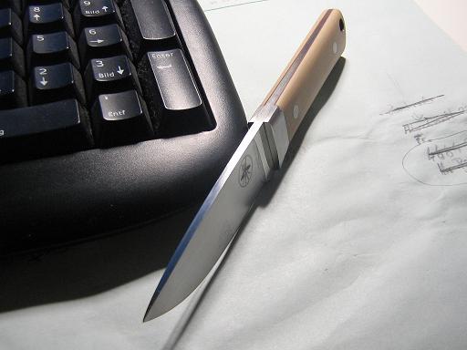

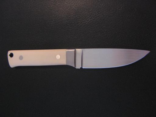

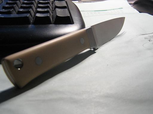

Habe fertig und bin fertig...
Ist mir doch glatt beim Ätzen des Logos das Elektrolyt verlaufen..
Mist! Den Fehler zeig ich euch nicht, dafür aber den Rest :glgl:
Stahl: D2/HRC 60
Klinge: 3,2 mm
Griff: Micarta mit rotem Fiber
Pins/Backen/Fangriemenöse: Edelstahl
Hohlschliff
Schöne Woche noch
Christian

Schöne Arbeit - dieser schlichte, geradlinige Stil (nicht gleichzusetzen mit geraden Linien ;) ) von Dir gefällt mir!
Gefällt mir sehr gut! D2 ist kein schlechter Stahl und Elfenbeinmicarta mit rotem Fiber mag ich, seit ich es vor ca. 30 Jahren bei´m Wolf Borger das erste Mal gesehen habe. Auch die Form ist sowohl schön als auch praktisch brauchbar. :super:
Ich finds schnittig. Das kleine Maleur mit dem Elektrolyt ist mir auch schon mal passiert. Die Watte darf nicht zu sehr getränkt sein am besten ist nach dem tränken den Wattestempel auf ein neutrales Stück Stahl pressen um festzustellen wie feucht es ist.
Gruß Dirk
Scharfes Teil! (Nehme ich mal an ;))
Mein Neid ist dir gewiss - zum einen, weil du sowas bauen kannst, zum anderen weil's nicht meins ist.
Gruss, Keno
Mir gefällt's ebenfalls.
Kannst Du bitte noch 'n paar Maße posten:
Klingenlänge, Gesamtlänge, Griffdicke...
Bei 3.2mm und Hohlschliff wird's ein schöner "Schneidteufel" sein, oder :teuflisch
Top.
LG. bwe
Vielen Dank für euer Feedback! Freut mich sehr, daß es euch gefällt.
Die Maße werd ich morgen nachreichen; hab das Messer grad nicht zur Hand
Christian
Das ist genau mein Geschmack, geradlienig, Dinge auf die man verzichten kann sind nicht da! Gibt es eine Scheide?
Auf die Maße warte ich auch!

Guten Morgen,
so, nu die Maße.
Länge gesamt 165 mm
Klinge 70 mm
Der Griff ist 10 mm breit und die Klingenhöhe liegt bei 20 mm.
@ bwe
Der Hohlschliff ist mit einem 200er Kontaktrad ausgeführt, sodaß zumindest lt. Tabelle von einem "optimalen" Hohlschliff gesprochen werden kann. Schneidwütig? ...für mich ist´s mehr als ausreichend..
und meine Frau hat´s gleich wieder aus der Hand gelegt:p
