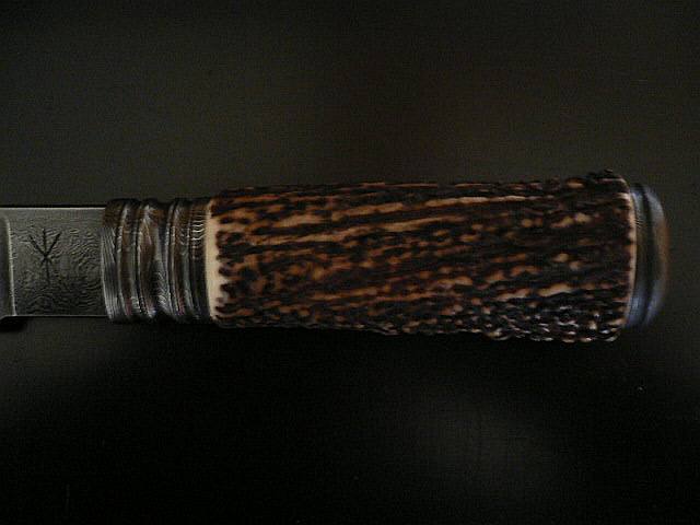

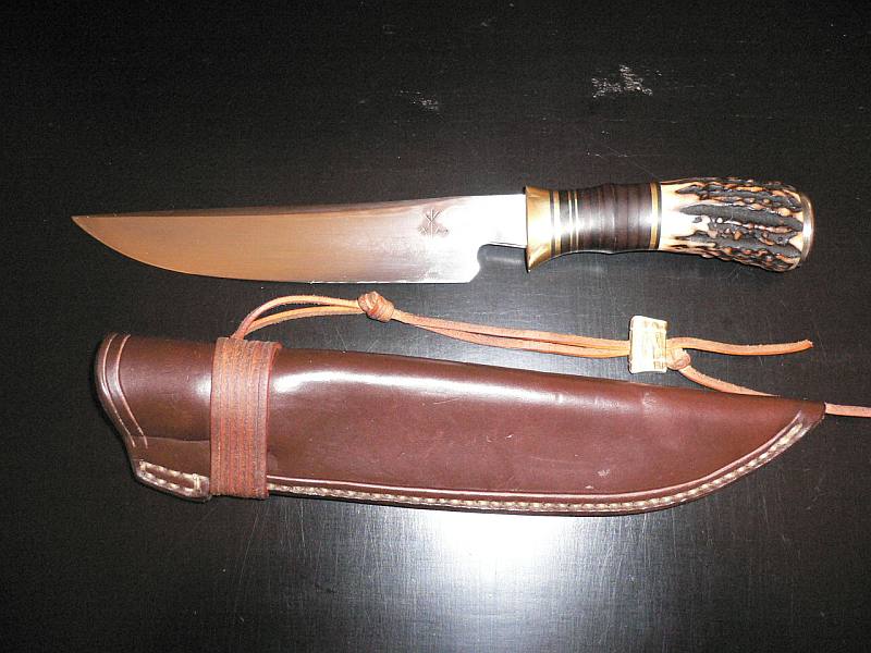

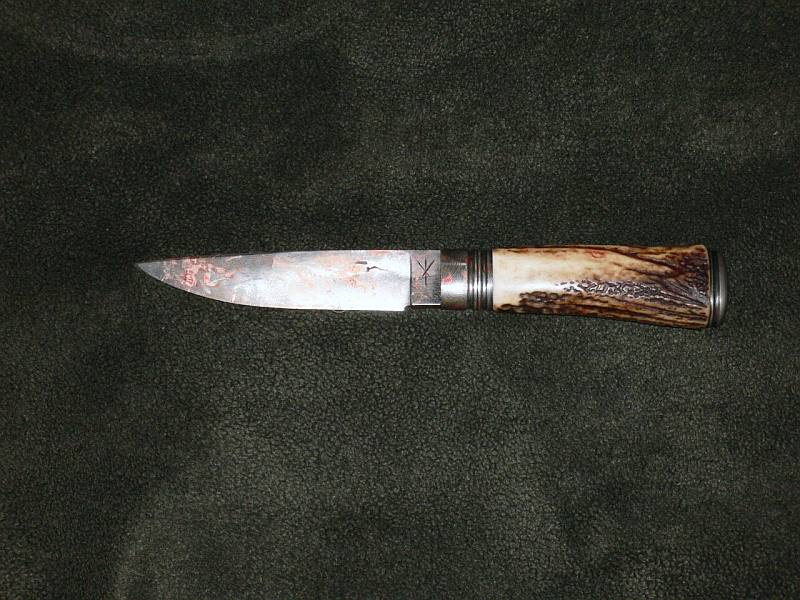

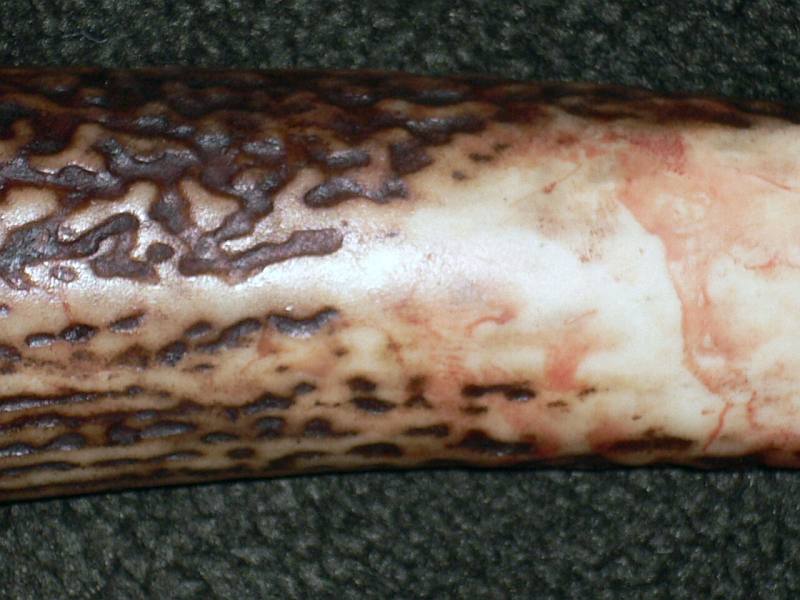

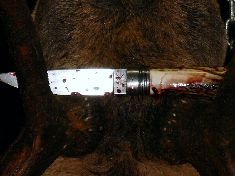

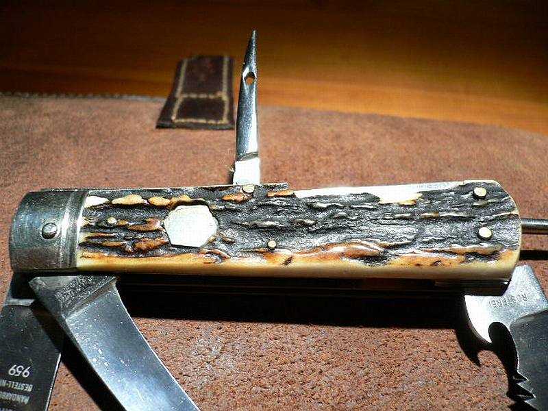

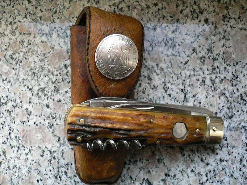

ich zeige Euch hier mal Bilder von Messern mit ausschliesslich Rothirschhorn. Teilweise Einsatzbilder am erlegten Stück, teilweise Messer, die ich schon sehr lange im jagdlichen Einsatz habe. Ich hatte in all den ganzen Jahren noch nie Probleme mit dem Rothirschhorn. Es liegt gut in der Hand, verzieht sich nicht, ist an kalten Tagen kein künstlich,kaltes Material in der Hand.
Warum sind so viele Jagdmesser,ob Custom oder Serie, mit Hirschhorn ausgestattet?
Natürlich spielt hier auch die Tradition eine Rolle, aber ein gutes Stück mehr noch die Tatsache , daß es sich bei Hirschhorn oder Sambarhorn einfach nur um ein wirklich gutes Griffmaterial handelt.
Dizzy

Ich denke, Achim wollte Rothirschhorn nicht generell für untauglich erklären, sondern nur hervorheben, daß Sambar einfach unproblematischer ist.
Für Schalen ist es sicher nicht ganz einfach, ausreichend dickes Mateial zu finden, bei dem man nicht auf den porösen Kern kommt. Es gibt das aber durchaus auch bei Rothirsch. Ich war vor Jahren bei einem Menschen in St. Oswald (Bayerischer Wald), der Geweihe aus Rumänien einführte. Er selbst sägte nur die Rosen ab, um daraus Gürtelschnallen zu machen. Die Stangen selbst waren mächtig- teilweise handgelenksdick- und hatten eine porenfreie Schicht von ca. 7-8 mm.
Wenn es nicht um Griffschalen geht, sondern um ein passendes Stück für eine Steckangel, spielt die Porosität sowieso keine Rolle und man kann die Stücke allein nach der Schönheit wählen.
MfG U. Gerfin

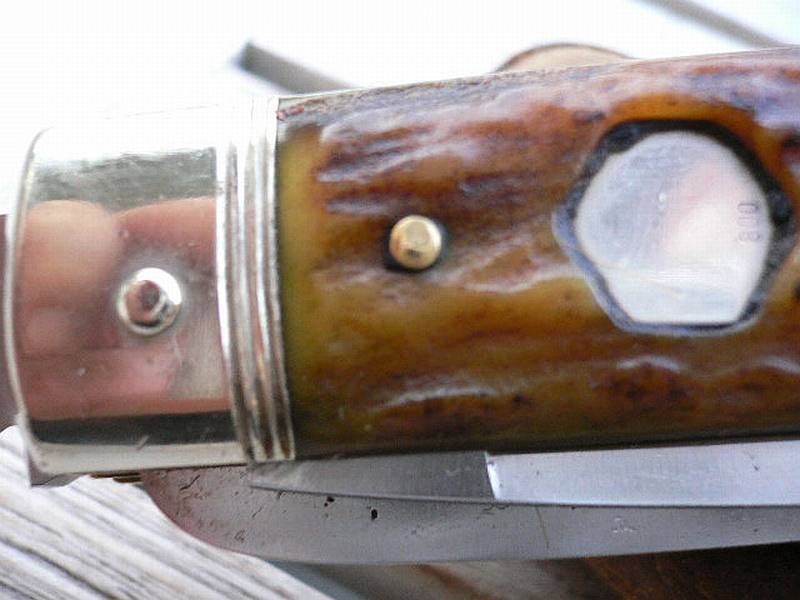

Ich möchte das Thema nochmal aufgreifen.
Habe von einem befreundeten Jäger einiges an Abwurfmaterial bekommen und hatte erst hinterher gelesen das der Europäische Rothirsch eher weniger geeignet sein soll.
Naja, habe mich dann einfach mal getraut und habe "angeschnitten"
Bisher hat mich jede Stange überzeugt.
Hier ein Bild.
Vielleicht hängts ja davon ab was die Hirsche so an Nahrung zu sich nehmen, bin aber weder Jäger noch Veterinär.
Meine Meinung >> Ich hab mehrere Abwurfstangen Rothirsch geschenkt bekommen und der Anschnitt zeigt sich wohl immer unterschiedlich. Mal gut mal eher schlecht.
Die "schlechten" für Experimente, wie Kochen und in den Schraubstock spannen zum begradigen. Zum Verarbeiten zu Falzbein, Hirschhornknöpfen, usw.
Ist halt ein Naturmaterial, wer erwartet das Hirschhorn immer gleich ist, sollte sich entweder künstliches besorgen (uuuäähh :() oder gleich Micarta nehmen :D
Hat man ein Geweih vom Gatter-Hirsch erwischt wird es schon mal sehr dünnwandig. Das ist so meine Erfahrung die ich gemacht habe, ich mag Rothirsch aber mir ist es auf die Dauer zu teuer 3 Geweihe wegen einem guten Stück zu kaufen.
Gruß Scholl-ti
