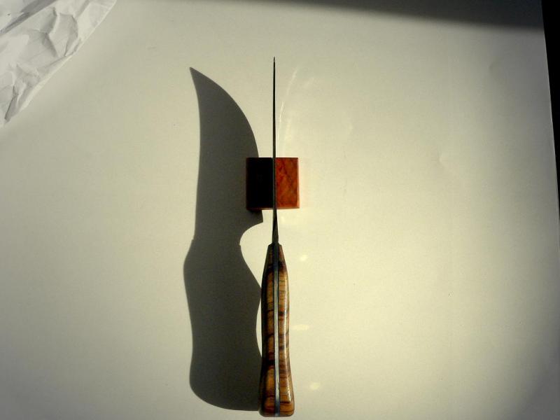

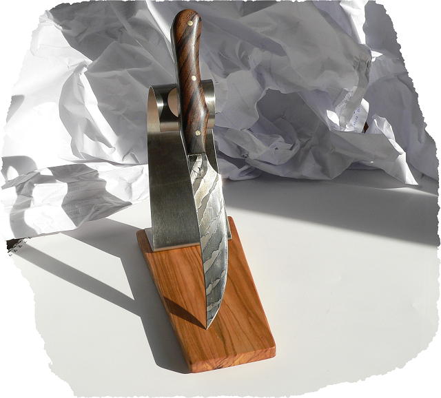

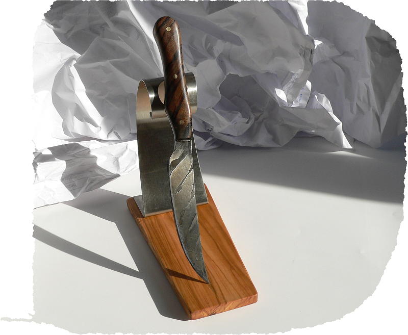

mal der Versuch die Torsion dem Holz folgen zu lassen.
Material:
9 Lagen 1.2842 und 60Ni20
Zebrano
blaue Fiberunterlage
Messingpins 5mm
Klingenlänge 14cm
Griff 12cm
Damast dann leicht gebläut
Bilder wie immer, muss noch üben...
Viel Spaß beim Schauen

Das Bläuen erfolgt bloß mittels "Tetra Gun" und ist nicht sehr stark aufgetragen. Es schimmert halt schön. Wie "Egbert" bläut weiss ich nicht.
