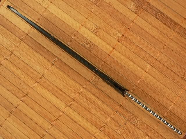

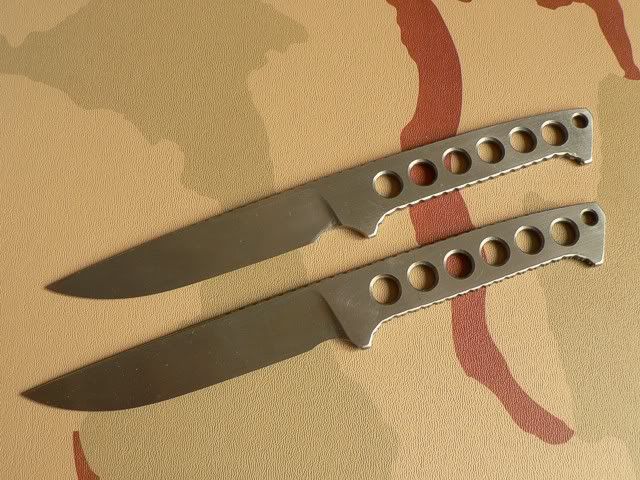

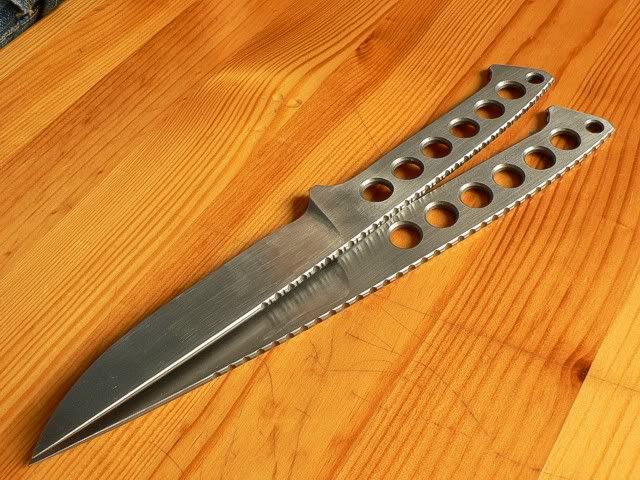

Zwei sehr leichte Fixed, die ich gerade in Arbeit habe. Sind noch nicht gehärtet und noch nicht gefinisht, aber ich dachte mir, ich mach mal ein paar Bilder, so lange die Klingen noch gerade sind. :)
Anscheinend tendiert der AEB-L bei der WB zum Verzug. :(
220 mm lang, 3,5 mm dick, breiteste Stelle 30 mm breit. Flachschliff bis zum Rücken und an der Schneide ca. noch 0,2-0,3 mm dick.
Umriß komplett gerundet und mit Kerben versehen.

Das obere gefällt mir von den Proportionen noch einen Tick besser als das untere. Skelettmesser sind sowieso eine Schwäche von mir – mit den Kerben und etwas Paracord längs durch die Löcher gefädelt sollte das (für solch schmale Messer) auch gut in der Hand liegen. Mein Neid sei dir gewiß. ;)

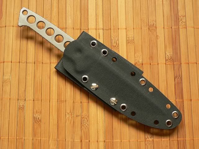

Hast du dafür Kydexscheiden geplant (weil schön flach)?

Die Messer sind mir zwar ein bisschen schlank, aber die gerundeten Kanten mit dem file work sind ein Traum!!!

Die Scheiden werden voraussichtlich aus dem desert-camo-kydex gemacht, das auf einem der Bilder zu sehen ist.

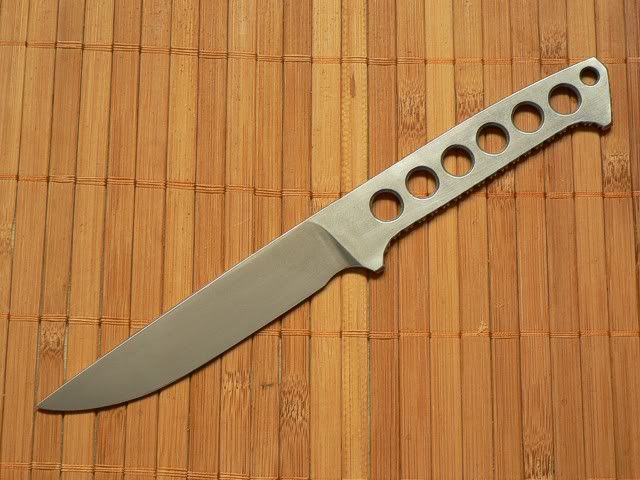

So, eins davon ist inzwischen fertig. Das 2. bekommt noch ein flaches Griffmaterial verpaßt. Ich weiß nur noch nicht so genau welches.
Der Stahl ist übrigens nur 3 mm und nicht 3,5. Mein Augenmaß ist auch nicht mehr so verläßlich. :)
Die Scheide ist 1,5 mm Kydex. Insgesamt (ohne Gürtelschlaufe) ca. 7-8 mm dick.

Vor allem das letzte: schön flaches Paket und eine wirklich tolle Riffelung, kann mir förmlich vorstellen, wie es in der Hand "klebt".

Ich hab es über Steigerwald härten lassen nach vorheriger telefonischer Absprache. Die Klingen haben 59 HRC.
Das zweite hat nen Verzug von ca. 0,5 mm auf kompletter Länge. Das oben gezeigte ist absolut gerade geblieben.
