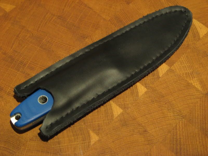

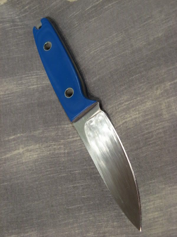

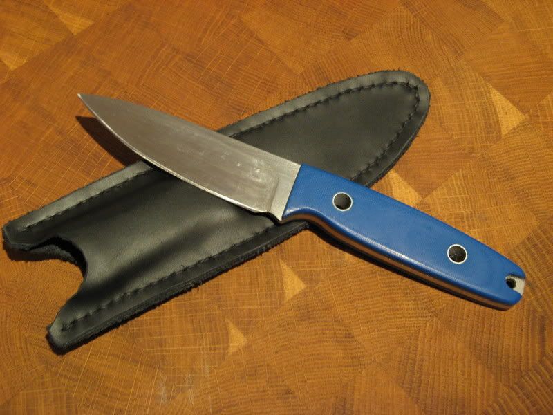

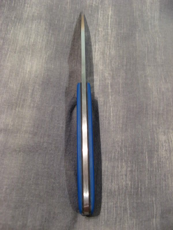

So, hier gleich noch mal was Neues.
Dieses Messer stammt, wie der Titel schon vermuten lässt, aus einer Reihe von drei ähnlichen Messern. Diese Reihe mache ich hauptsächlich als Übungsobjekte, daher unterscheiden sich alle Messer etwas. Bei allen gleich wird eigentlich nur die Klingengeometrie. Es gibt dann aber unterschiedliche Stähle, Kunststoff und Holz, Spitzerl und Flacherl.
Hier das Erste der Reihe (N690, Kunststoff, Flacherl):
Daten:
Stahl: Böhler N690
Gesamtlänge: 197mm
Klingenlänge: 97mm
Klingenbreite (max): 26mm
Klingendicke am Rücken: 3,5mm
Flachschliff
Griff aus blauem G10 und Hohlstiften aus V2A mit schwarzem Fiber
Versenkte Fangriemenöse
Ist als User gedacht, daher habe ich das Klingenfinish auch nicht bis zum Äußersten getrieben.
Ich freue mich auf eure Kommentare
