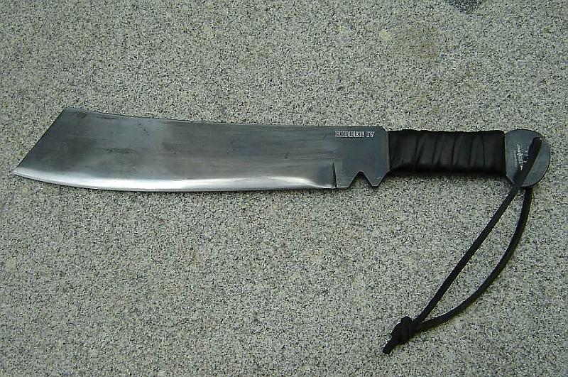

Moin.
Für diejenigen, die es interessiert:D

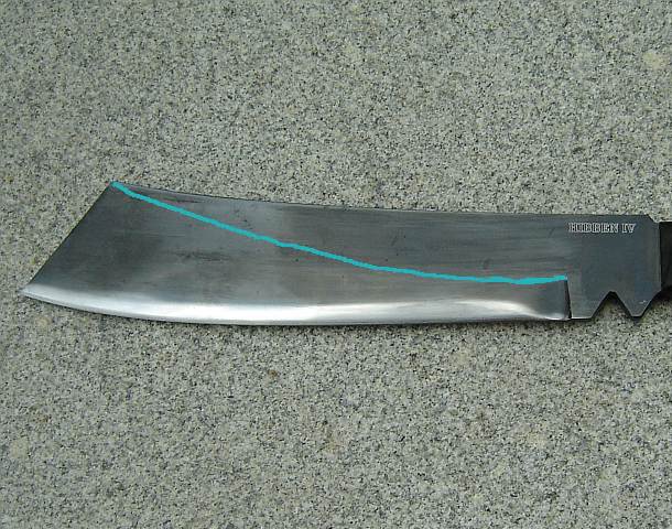

Manchmal wäre es ganz gut erst nachzudenken und dann zu machen.
Dass sich das Messerchen derart gegen jeden herkömmlichen Versuch es scharf zu bekommen gewehrt hat lag nicht an einer geheimnisvollen übermenschlichen "Rambohärte" sondern schlicht an dem, ich nenne es mal "sphärischen" Klingenquerschnitt.
Das Teil an an jeder Stelle einen anderen Schliffwinkel:D
Ich habe das mal grob ins Foto eingezeichnet. Die Linie verläuft da, wo die Klinge ihre volle Stärke von 8mm hat. D.h. in Griffnähe geht es innerhalb von 2cm von 8mm auf 0. An der Spitze geht es über gut 9cm von 8mm auf 0.:glgl:
Da sich Chief Rocker einen balligen Schliff gewünscht hatte, der möglichst wenig von der vorhandenen Brünnierung entfernt haben wir jetzt im Griffbereich einen Säbelanschliff mit guten 40° und an der Spitze einen Flachschliff mit knapp 20°.
Und ja. Tomaten schneidet das Messer nur Aufgrund seines Eigengewichts:steirer:
Die ursprüngliche Griffwickelung bestand aus einer Art Schnürsenkel auf den dann seitlich doppelseitig klebender Moosgummi gepappt wurde. Da drauf kam dann die Tennischlägerbandwickelung.
Jetzt befinden sich auf den Griffseiten 5mm dicke angefaste Blanklederstücke über die eine Wickelung aus 15mm breitem Lederband geklebt wurde (es empfiehlt sich bei solchen Wickelungen die eine Kante des Bandes auf nahezu Null auszuschärfen:)). Dann noch mit einem streng geheimen:D Lederfarbenmix auf "gebraucht und vollgeschwitzt" getönt und den rehbraunen Spaltlederfangriemen durch was Richtiges ersetzt.

Ich hatte auch noch vor, zu berichten und einige Fotos von Deinem Werk zu machen.
Auf jeden Fall ist es trotz der Widrigkeiten ganz toll geworden.
Der Ledergriff liegt schön in der Hand (Du hast beinahe richtige Griffmulden in die Wicklung gebracht) und der Schliff ist genau wie ich es mir vorgestellt habe.
Meinen herzlichen Dank dafür! :)
