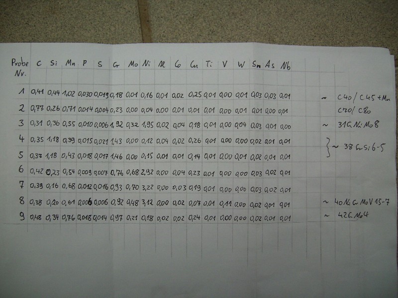

Hallo Herbert,ja einen Hintergedanken hatte ich auch:hehe:.
Hier falls du es noch nicht gesehen hast,ist unter 6,7,8 die Zusammensetzung des Leo-Stahl`s
http://messerforum.net/fotoalbum/data/500/Analyse_Ergebnis_001.JPG
Feilen habe ich kaum die Gleichen,deshalb habe ich keine Analyse von diesen,da gehe ich wegen dem C-Gehalt nach dem Funken.Bei dem 2510 ist in der äußeren Randschicht eine Entkohlung von 0,2% die zur Mitte hin natürlich ab nimmt. Leider kann man um Damast im Schnitt zu analysieren keine Späne nehmen und von der Oberfläche ist es eben noch ungenauer und dann ist,aber auch ein Vorteil,das eben nur der Kohlenstoff sich ausgleicht.
http://www.messerforum.net/showthread.php?t=63330&highlight=Materialanalyse
So wenn du es "unbedingt" versuchen willst,mehr Daten habe ich zumindest jetzt nicht,ich kann aber auch noch Gefügebilder von einem Sachs machen lassen und da es noch nicht gemacht ist und für den jenigen ist der die Analysen macht,kann ich gleich noch Proben von den Stählen mit geben und er kann an der Oberfläche des Sachs mal Test`s machen.

Maik das ist doch ein schönes Projekt! Würd ich gern machen. Ich werde mich - da ich 3 Tage verreist bin - am Do mal damit beschäftigen. Ich glaube, das wäre doch eine feine Sache, oder?
So, Maik, es hat länger gedauert, als ich wollte. Ich habe Dein Problem mal theoretisch behandelt und ein bisschen mit den bekannten Formeln gespielt. Ich meine, alle Fälle sind modellhaft behandelt, und es kann ein Nutzen für die Praxis daraus gezogen werden.
Hier findest Du in der Reihe "Lehrgang kleiner Stahlschlüssel" den entsprechenden pdf Anhang im letzten Beitrag (Nr 48).
http://www.messerforum.net/showthread.php?p=582434#post582434
