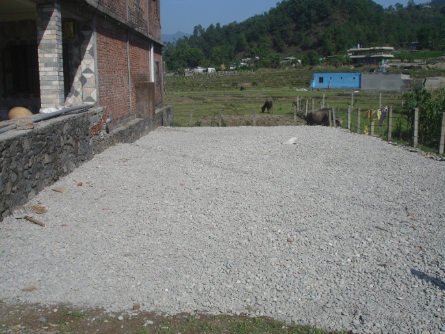

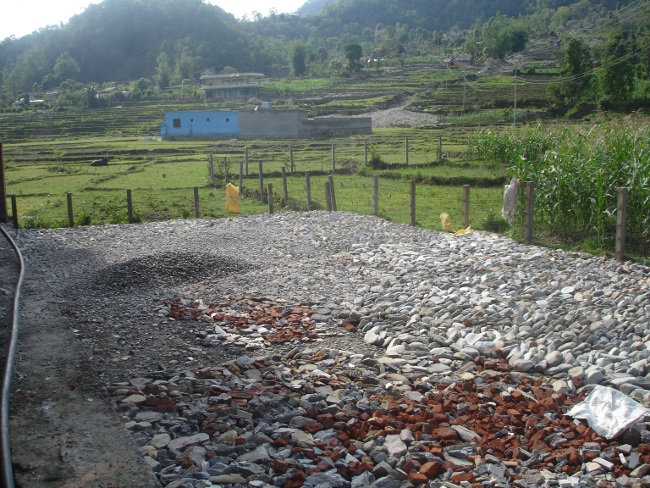

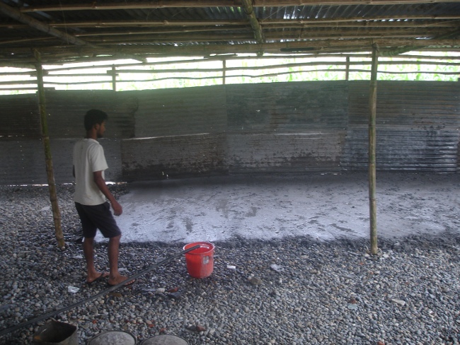

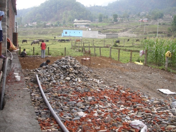

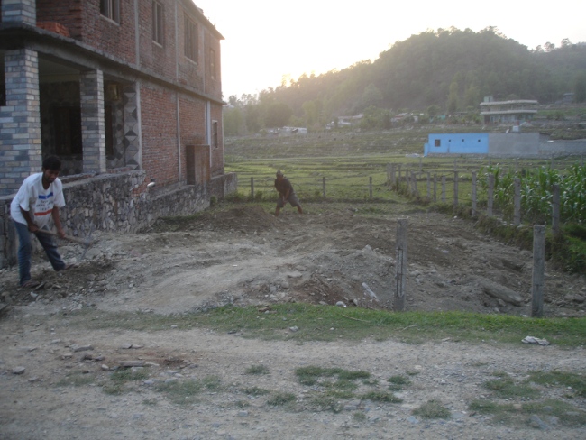

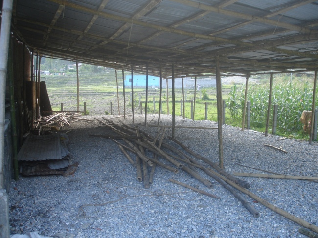

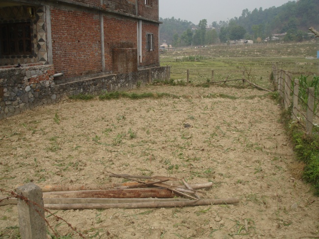

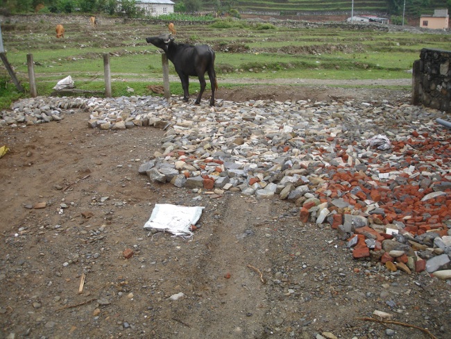

Nachdem wir nun die Schmiede vorm Haus fast 5 mal vergrößert und umgebaut hatten, ging es nun hinterm Haus weiter und dort wird so schnell nichts mehr umgebaut. Die neue Schmiede hat eine Fläche von fast 200m2 und bietet endlich genügend Platz um ordentlich arbeiten zu können.

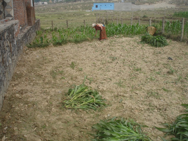

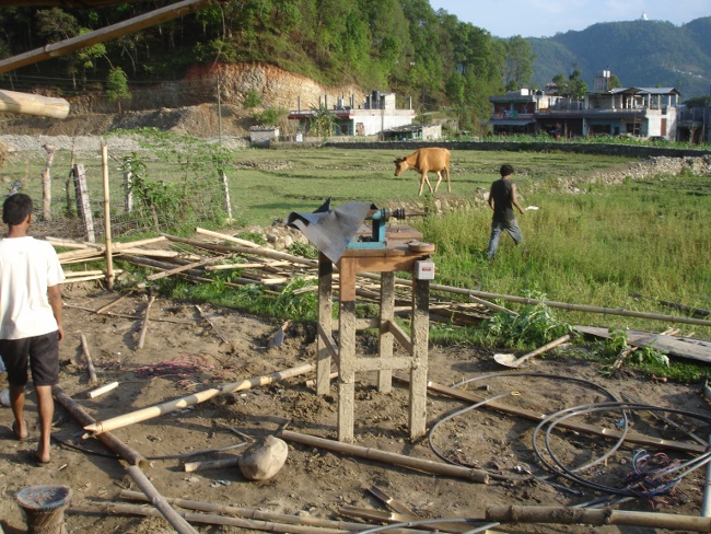

Leider war dort zuvor noch ein Maisfeld, mit dem wurde kurzer Prozess gemacht und die Büffel hatten ein ordentliches Abendessen:D.

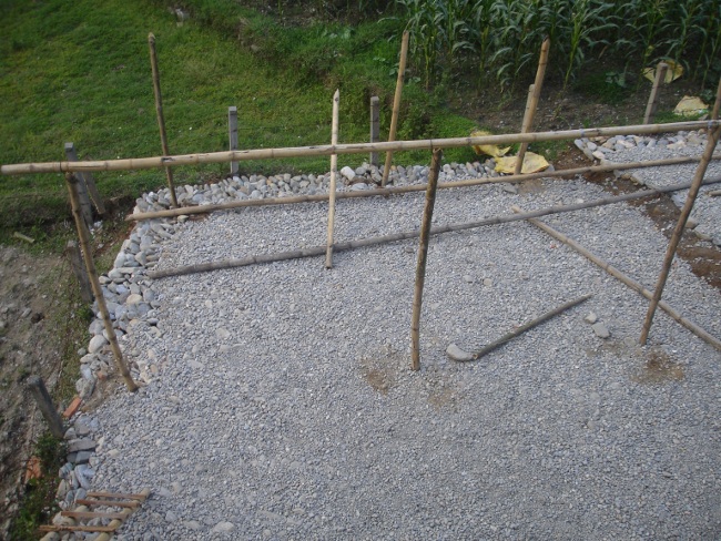

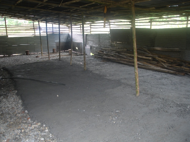

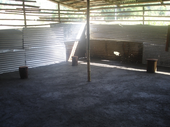

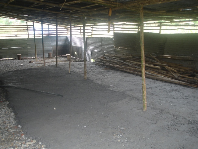

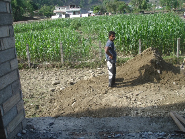

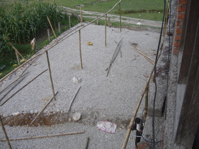

Dann fingen wir an die Fläche mit Sand aufzuschütten, da wir sonst die Monsunbrühe als Fußboden gehabt hätten. Danach eine schöne Schicht Steine und zu allerletzt, damit es auch nach was aussieht eine Decke aus Kies.

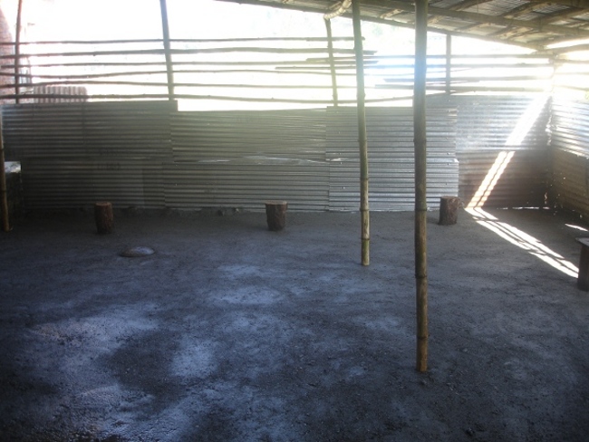

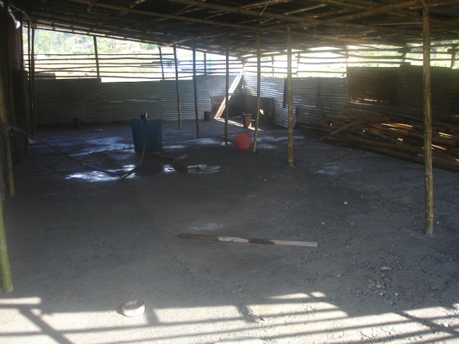

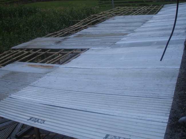

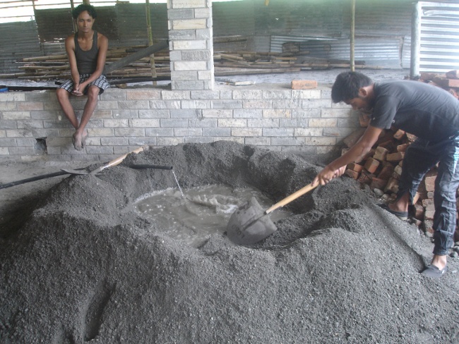

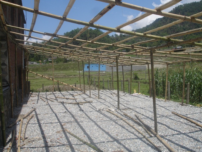

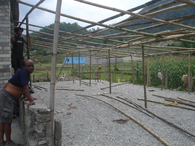

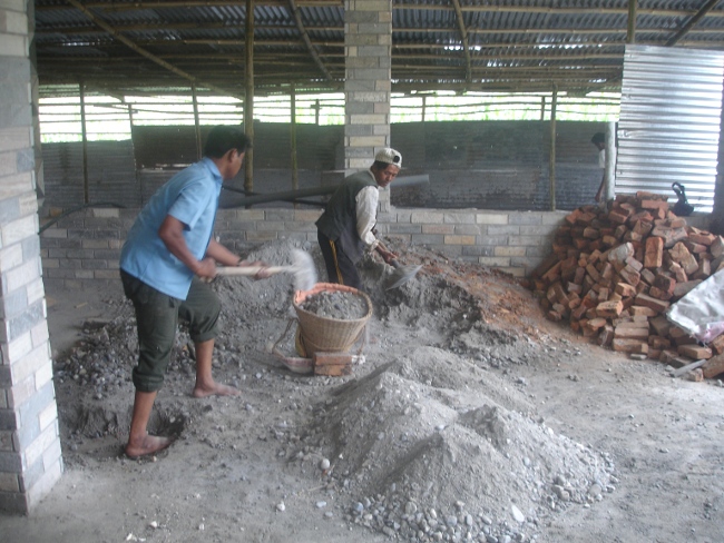

Dann fingen wir an ein Bambusgestell aufzubauen und das Wellblechdach zu montieren. Dann nach Wochen der harten Arbeit ging es weiter mit dem Zementfußboden. Das war ein Akt die zich Tonnen Zementmischung zusammenzumischen.
Nachdem der Boden dann einige Tage bewässert wurde durften, haben wir mit dem Bau der Essen weitermachen.

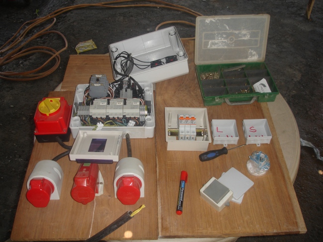

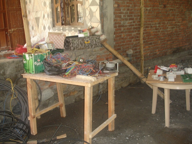

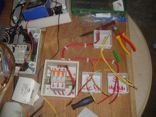

Daraufhin fing ich an, mich um das E.-Verteilernetz zu kümmern.

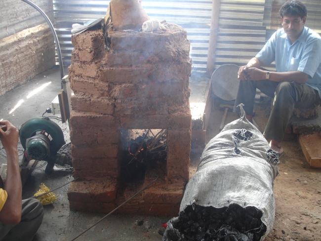

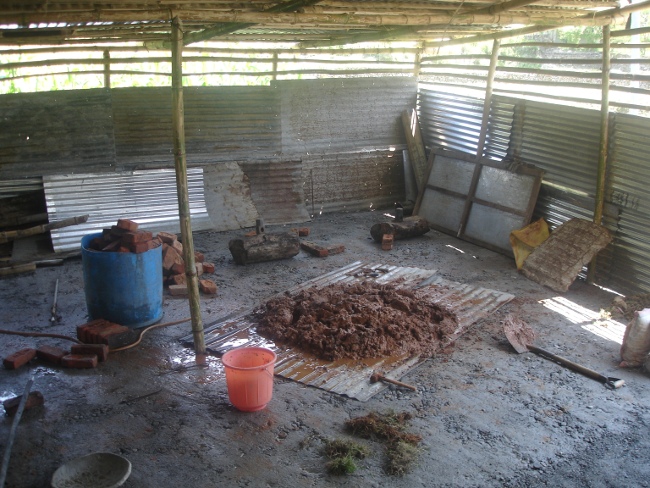

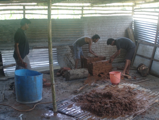

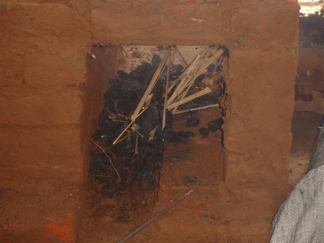

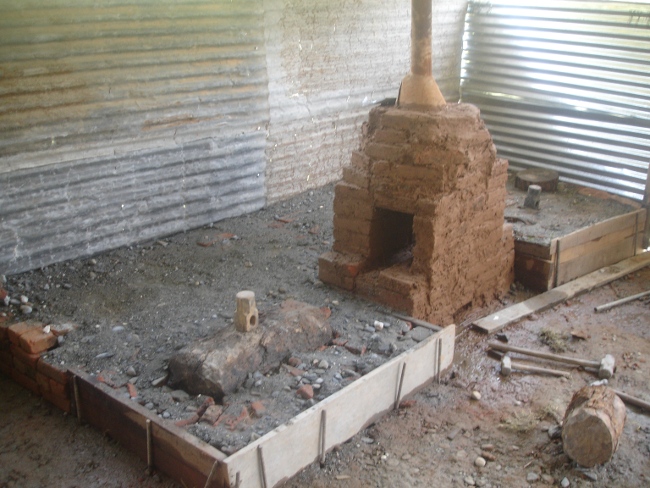

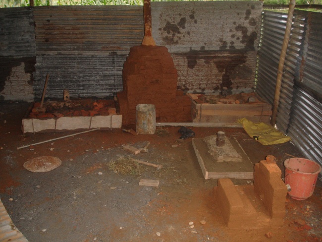

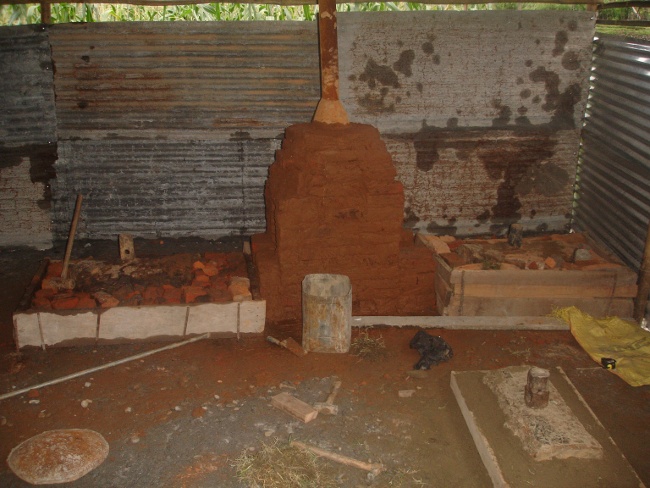

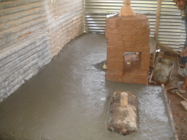

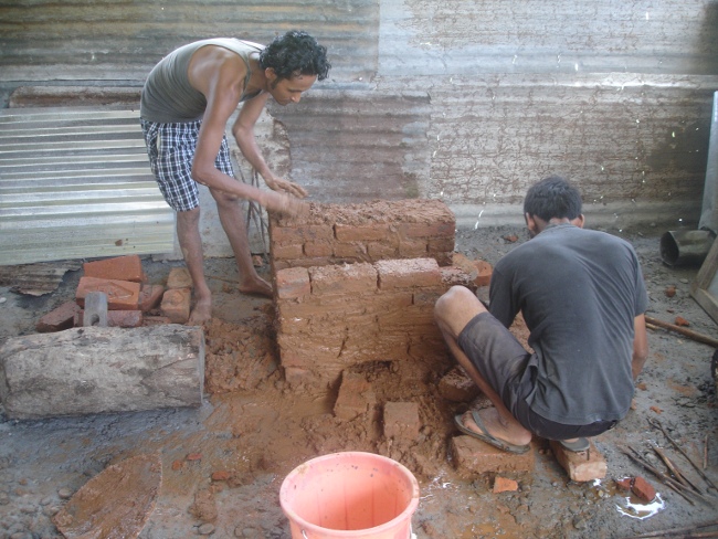

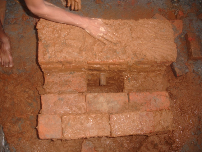

Hier sind wir dabei die erste Lehm-Ziegel-Esse zu bauen. Das ist ein Kapitel für sich, wie viele verschiedene nepalesische Essentypen es gibt.
Wir haben hier eine mit "Untergebläse", Schornstein und was, was man Brennkammer nennen kann, gebaut. Sonst werden hier nur "offene" Essen zum schmieden verwendet. Und nur wir haben in ganz Nepal einen Rauchabzug über der Esse:steirer: Das ist sensationell und bislang keinem Schmied bekannt gewesen. Und es hat ja auch Vorteile, wenn man nicht nach der Arbeit voller Asche ist:D
Es hat zu dritt einen ganzen Tag gedauert dieses Meisterstück zu bauen.

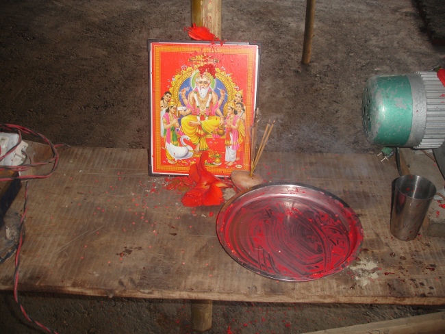

Und so schaut das ganze dann aus wenn man fertig ist.

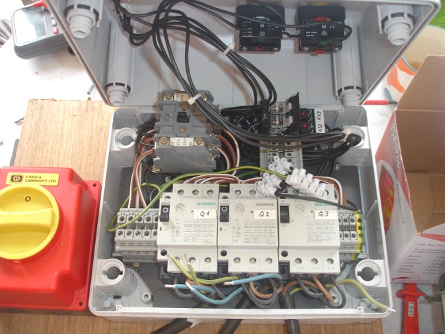

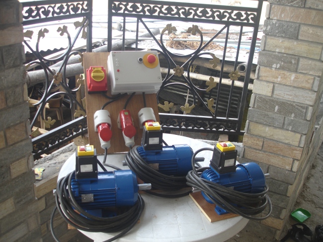

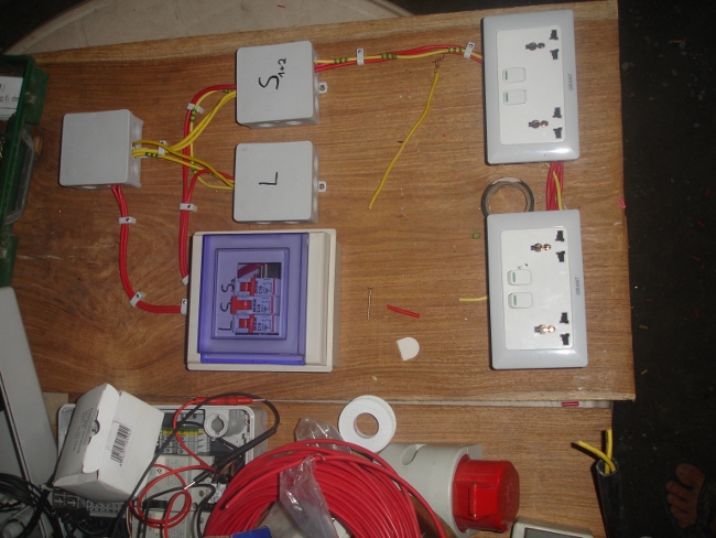

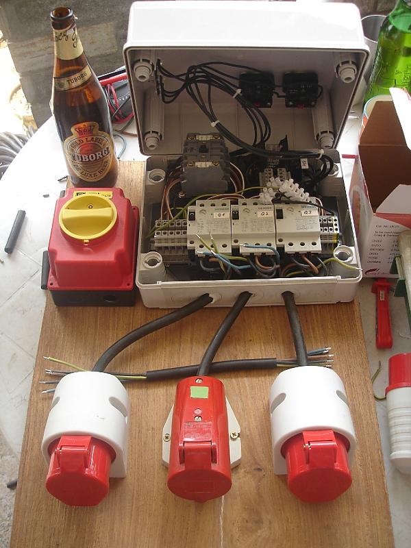

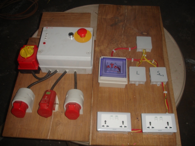

Auch haben wir uns aus Deutschland "richtige" Poliermotoren schicken lassen. Da man hier nur wirklich unbrauchbares in den Geschäften findet, musste ich mir einfach was richtiges besorgen.

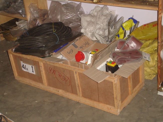

Nun haben wir drei wunderbare 2,2kw Maschinen hier, die mit Drehstrom betrieben werden.

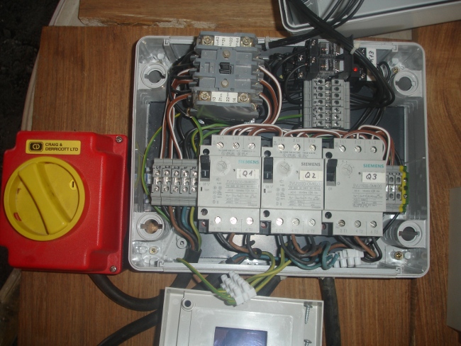

Gleichzeitig kam mein Vater bei uns zu Besuch vorbei und übernahm dann den Bau des Verteilerkastens für die Maschinen. Nur konnte er leider keine Maschine laufen sehen, da unser Starkstromanschluss erst noch beantragt werden muss und das dauert hier alles in Nepal ein bisschen länger als gewohnt.

Hier ist mein Vater bei der Arbeit.....und glaubt mir, er weiss was er macht:D

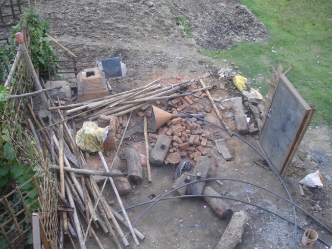

Während der letzten Abbauarbeiten der alten Schmiede.....
