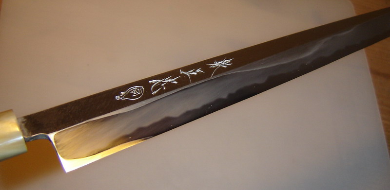

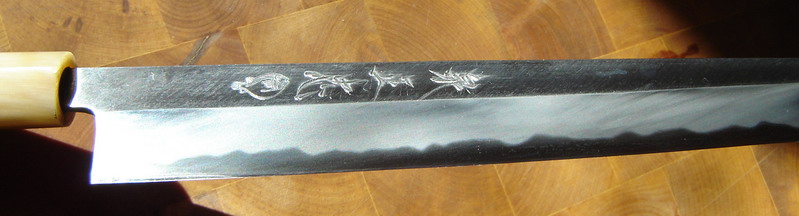

Und hier meine Versuche bei einem Mizuno Tanrenjo Fuguhiki die Anschlifffläche zu bearbeiten.
Voraussetzung sind absolut plan abgerichtete Schleifsteine - und Geduld.
Nach etwa 1 Stunde war bei diesem Messer zu sehen, dass der Anschliff selbst von dieser rennomierten Schmiede im Auslieferungszustand leicht verrundet ist:
Nach ungefähr weiteren 3 Std. 1000/3000/8000er wabern die ''Nebel' wieder schön 'über dem Wasser'' (kasumi):
Nur am hinteren Ende der Schneide ist noch eine Facette mit etwa 3 cm Länge zu erkennen, :hmpf: damit kann ich leben.
Geschliffen wurde mit Naniwa Steinen, am Schluss mit dem 8000er jedoch nicht voll durch poliert, um die Nebeloptik schön hervorzuheben.
Mit diesem Messer habe ich Glück gehabt; bei anderen Klingen/Herstellern muss man meist mit mehr Aufwand rechnen
und am Anfang mit gröberen Steinen (z.B. DMT Diamantblock, grob) arbeiten.
Nach dieser Aktion ist so ein Messer sehr einfach extrem scharf zu halten:
einfaches flaches Auflegen der Anschlifffläche auf dem Schleifstein genügt, um der Schneide einen exakten Schneidenwinkel zu geben.
Ohne rummgewackel und Winkelsuchen ein perfekter V-Schliff.
Abschliesend wird dann noch mit wenigen Zügen mit flach aufgelegter Hohlschliffseite der Grat entfernt
und gegebenenfalls eine Mikrofase auf der Anschliffseite draufgeschliffen wie im vorherigen Post beschrieben.
(Mein Fuguhiki kriegt keine :teuflisch )
