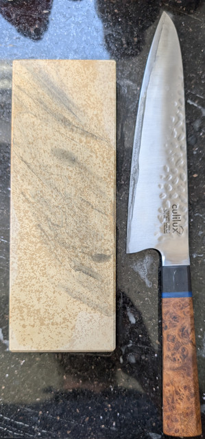

Zu den Steinen, ich hab die Kazoku Prestige 1k und 6k bei mir zu Hause und werde die Tage ein Review dazu schreiben. Kurzum, den 1k würde ich nicht nehmen (Soaker), stattdessen einen Shapton 1k (700-800 JIS) oder Suehiro SNE800 (600 JIS) und den Shapton Pro 2k (genialer Stein!), dann hast du eine gute Kombination und beide sind Splash&Go.
Wenn dir Wässern und Trocknen nichts macht, dann kannst du auch einen Ikyu Shin Nagura 1k und 3k nehmen. Der 1k ist etwas sandig vom Schleifgefühl her, trägt aber ordentlich was ab, fühlt sich gröber an als er tatsächlich ist. Der 3k ist ein absolut toller Stein, im direkten Vergleich zum deutlich teureren Naniwa Pro 3k würde ich den jederzeit vorziehen, insofern einem 2min Wässern und ein paar Stunden trocknen nichts macht. Das Feedback ist spürbar besser.
Die beiden Suehiro Ouka 3k und Rika 5k müssen länger gewässert werden und trocknen entsprechend lange, ich glaube hier gibt's gute Alternativen zu mittlerweile. Kenne beide Steine aber nicht, ich mag Soaker nicht so gerne, deswegen würde ich den Kazoku Prestige 1k oder Skerper Pro 1k nicht empfehlen (150ml bzw 100ml Wasseraufnahme...)
Ich würde an dieser Stelle mit den Steinen vorerst aufhören (Shapton Pro 2k/Naniwa Pro 3k/Ikyu Shin Nagura 3k) bis du das Schleifen und den Winkel treffen richtig gut beherrschst. Die damit erreichbare Schärfe ist für die Küche schon absolut Klasse, mehr braucht man eigentlich nicht, wird schärfer als so mancher Werkschliff.

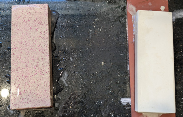

An Steinen hatte ich 2 Jahre den Shapton Pro 8k als Endstein zu Hause, kürzlich wurde dieser aber ersetzt. Nicht weil der Stein schlecht ist, im Gegenteil, absolut Splash&Go, trägt eher ab wie ein 6k, Politur geht schon ins spiegeln über, aber er setzt sich leicht zu und das Feedback ist sehr gering. Da ich in den letzten Wochen über 20 Steine in verschiedenen Körnungen (viele um ~1k, Naniwa 3k+Ikyu 3k und einige um ~6k) zum Testen und Vergleichen bei mir hatte konnte man schön sehen was andere Steine besser oder schlechter machen im jeweiligen Bereich. Kurzum: Ich würde den Kazoku Prestige 6k empfehlen. 100% Splash&Go, tolles Feedback, setzt sich 0 zu (abspülen und maximal mit dem Finger reiben und der Stein ist sauber), nicht zu hart (wie Shapton 8k) und nicht zu weich (wie ein Arashiyama 6k), Abtrag ist ganz ok, auf Augenhöhe zu den anderen genannten. Für 55€ echt toll was Meesterslijpers da von Imanishi anbietet. Hier mein Kyoto auf dem Stein geschliffen.
Der eigentliche Ersatz für den Shapton Pro 8k ist für mich aber der Ikyu Shin Nagura 6k geworden. 100% Splash&Go, richtig tolles Feedback, starker Abtrag für 6k, Ergebnis toll, einziger Nachteil, man sollte mit einem Nagura den Stein kurz danach sauber reiben, neigt ein wenig zum Zusetzen, geht aber wirklich schnell weg.
Den linken Stein will Meesterslijpers bald in den Verkauf schicken, ich bin gespannt wie sie ihn angeben. Für mich ist es eher ein 5k, ebenfalls 100% Splash&Go, Abtrag schneller als der Kazoku Prestige 6k, Feedback geringer als die anderen beiden aber ok, nutze ich derzeit gerne für Touchups. Für Systemschleifer sicher sehr interessant, Freihand aber ebenfalls ganz gut der Stein.
Den Stahl der Culilux Kyoto-Serie kann man mit einem guten Grundschliff und einem Dick Saphir sehr lange sehr scharf halten.
Das wäre meine Empfehlung für den Küchenalltag.

Mir wurde bei den Steinen der Suehiro Rika 5k empfohlen. Durfte heute wieder ran und er ist fantastisch. Schnell, tolles Feedback und danach braucht es eigentlich nichts, außer es ist noch gewollt.
Bzgl. Grundschliff, hab hier einen Naniwa Chosera 1k und 2k, benutze fast nur den 2k. Die Atoma nehme ich nur zum Planen, aber musste auch noch nichts wirklich grobes ausbessern
Als option G würde ich Shapton 2k und Rika 5k anbieten, dürfte auch mit am günstigsten sein.
Wenns aber was schickeres um den gleichen Preis als den Rika gibt, also Splash & Go, dann ist das wahrscheinlich eine idealere Empfehlung.
