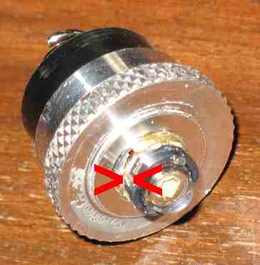

So, nach knapp einem Jahr liegt jetzt ein SSC P4 Emitter vor mir und ich frage mich, wie ich ihn gegen die bestehende LED tauschen kann...
Problem ist folgendes:
Reflektor und LED mit Treiber sind scheinbar als Einheit verklebt. Den Reflektor konnte ich nach Einfrieren mit Hilfe von 2 Rohrzangen vom heat sink trennen (war versupergeklebt). Jetzt stehe ich vor dem Problem, daß ich die LED nicht aus dem heat sink bekomme. Unten am heat sink ist noch ein schwarzer Plastikteil drauf, bei dem ich mir nicht sicher bin, ob der die Rohrzangen-Technik verträgt. Gibts für die Pelican in dieser Hinsicht mittlerweise schon Erfahrungen?

So, hier die Bilder. Qualität ist wegen Blitz leider nicht astrein, aber das wesentliche sollte erkennbar sein:
So wird doch mal ein Schuh draus ;).
Allerdings sehe ich irgendwie das ganz Problem nicht, so frei wie der alte Emitter jetzt liegt, kommst du doch an alle relevanten Teile dran.
Soweit man das nach den Bildern beurteilen kann, die alte LED entlöten und runterpoppeln (wird wahrscheinlich dabei über die Wupper gehen) und den Neuen Emitter einlöten--fertig.
Jens
Auslöten kann ich da nix, die Anschlußdrähte der LED verschwinden darunter im Kühlkörper. Ich vermute, daß ich das schwarze Plastikding vom Kühlkörper trennen und nach unten rausziehen muß.
Nur das das klar ist und wir nicht aneinander vorbeireden, du weißt wo die LED eingelötet wird?
Ich hab dein Bild mal bearbeitet, die Lötfahne sitzt zwischen den beiden Pfeilen:
attachment.php
Der Anschluß ist nicht sehr groß und bei deinem Emitter anscheinend nach unten gebogen.

Ich würde die Anschlüsse des Emitters direkt am Gehäuse abtrennen; entweder mit einer dünnen Trennscheibe eines Dremels, oder mit einem scharfen Messer.
Dann den Emitter mit einem Durchschlag, oder der Klinge eines breiten Schraubendrehers abscheren. Nicht hebeln, das würde nur das Gehäuse des Emitters entfernen, während der Slug (Boden aus Metall) kleben bliebe.
Die Pill sollte dabei sicher eingespannt sein, damit schon der erste, kräftig Schlag sitzt.
Nächster Schritt:
Versuchen die Heatsink aus der Pill auszupressen.
Falls das nicht gelingt, würde ich alles reinigen, die SSC P4 mit der Serranoschinken Methode vorbereiten und montieren und anlöten.
Die Heatsink aus der Pill zu pressen ist möglicherweise überflüssig, aber es könnte sein, dass beim Löten des neuen Emitters die unzugänglichen Lötstellen auf gehen....Das Löten muss sehr schnell gehen, wenn dies vermieden werden soll.
