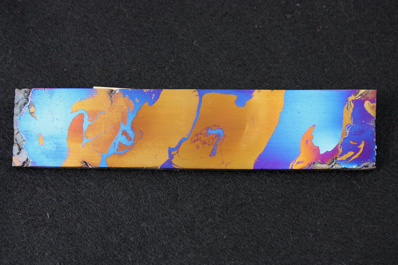

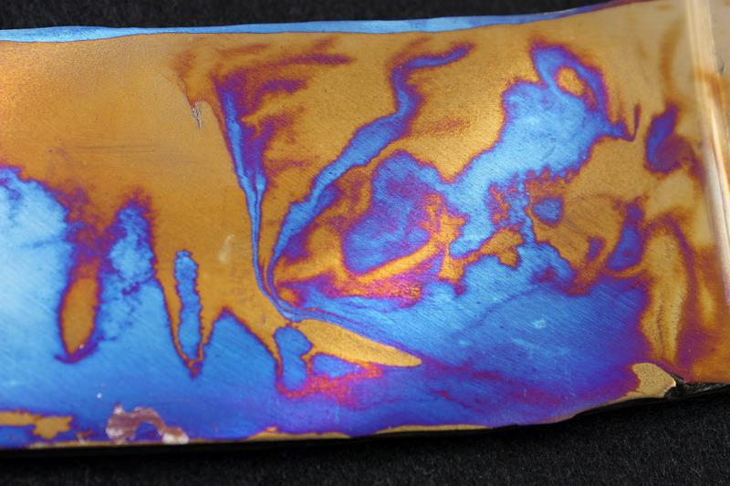

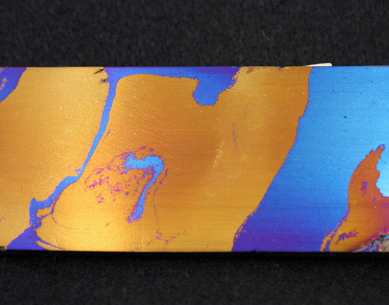

Ich freue mich sehr Euch meinen ersten Barren UPOTEX aus Titan Grad 2 und Titan Grad 5 vorstellen zu können.:)
Diesen habe ich nicht aus Titanblechen sondern aus Titanpulver hergestellt.
Die Größe ist etwa, 140x35x4mm
Jetzt git es den Prozess zu verfeinern und ein wenig an der Mustersteuerung zu arbeiten.
Vielen dank fürs Schauen

Hallo Uli,
das sieht ja mehr als vielversprechend aus!
Ich vermute mal du hast das ganze unter Schutzgas bzw. Vakuum, hältst es eine Weile auf Sintertemperatur und verpresst es dann?
Ich bin jedenfalls sehr auf die weitere Entwicklung gespannt.
Vielleicht sollten wir beide irgendwann einmal eine kleine "exotische Materialien" Kooperation machen, was meinst du? Ich könnte mir vorstellen, dass da etwas ganz besonderes rauskommt.
mfg
Ulrik
Gibt es das nicht schon? Ich meine das Material wird unter der Bezeichnung "Timascus" vertrieben und ist sündhaft teuer... aber auch sehr schön.
Lässt sich dein Material biegen? Bei Timascus war das lange Zeit nicht möglich ohne Risse und Brüche zu verursachen.
Timascus wird aus Titanplatten ähnlich Damast hergestellt.
Ich mache es anders.;)
Teuer ist relativ zu sehen zu dem was man bekommt.

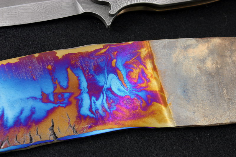

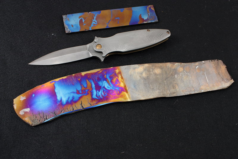

Heute habe ich mal ein größeres Stück probiert um mein Equipment und dessen Möglichkeiten auszuloten.
Ich bin sehr zufrieden, auch wenn noch nicht alle Stellen am Rand perfekt sind habe ich doch ein recht großen Barren zu dem mir bestimmt etwas einfällt.:D
So jetzt geht es ans Feintuning.....

....Ich bin sehr zufrieden; auch wenn noch nicht alle Stellen am Rand perfekt sind, habe ich doch ein recht großen Barren, zu dem mir bestimmt etwas einfällt.......
Ich finde es geradezu psychedelisch...
Bin gespannt, wie es nachher am Messer ausschaut. Nur schade, dass Oxidfarben im Gebrauch nicht lange halten - wird also vermutlich eher etwas für die Vitrine sein, oder?
sanjuro
Hallo Sanjuro
Ich bin zwar nicht der Uli, habe aber auch schon einige Erfahrung sammeln können, was das färben von Titan angeht.
Ich finde schon , das die oxydschicht gerade bei der hitze färbung schon dauerhaft im Gebrauch hält.
Klar kommt da schon ein Kratzer rein, wenn mann es auf groben Steinbboden usw. ablegt. Aber bei " normalen gebrauch " nur vom handschweiß und begrapschen, geht die Farbe nicht so schnell weg...also durschaus gebrauchstüchtig :super:
