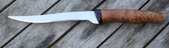

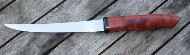

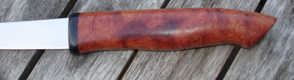

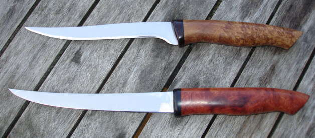

Der Urlaub rückt näher, und damit "droht" die nächste Angelzeit in Schweden. Aus diesem Anlass (und weil es im Keller schön kühl ist) wurden wieder 2 Angelmesser fertig. :p
Das erste:
Länge: 285mm
Klingenlänge: 160mm
Griff: Amboina und schwarzes Micata
Klinge: No-Name (Brisa)
Das Zweite:
Länge: 275mm
Klingenlänge: 150mm
Griff: stab. Birkenmaser, weinrotes Micata, schwarzes Fiber
Klinge: Helle

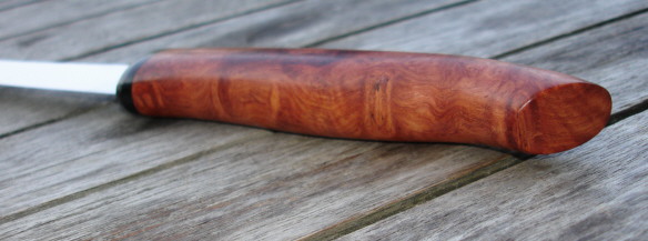

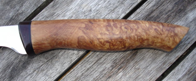

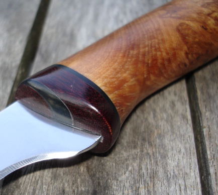

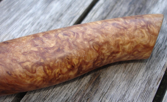

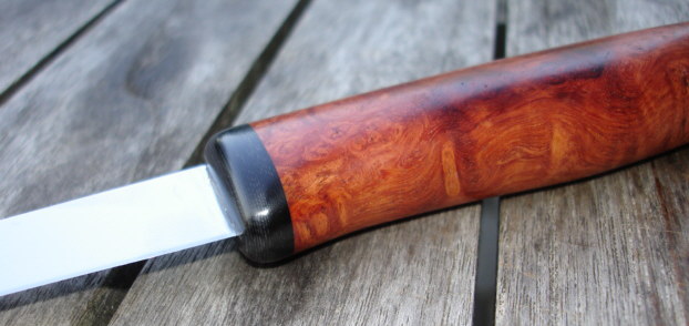

Und hier noch ein paar Bilder vom zweiten Messer.
Die Maserbirke wurde nur geschliffen und poliert, das Amboina-Messer wurde geschliffen und mit Hartöl eingelassen.

Jetzt habe ich das Amboina-Messer gerade 10 Stunden in der Vakuumkammer mit Hartöl stabilisiert bzw. getränkt. Damit es schneller geht, bin ich recht oft wieder auf Umgebung-Luftdruck und dann wieder auf volles Vakuum. Am Anfang hat es ganz schön gesprudelt, dann hat es immer mehr Vakkum benötigt, um noch Blasen zu geben. Jetzt kann ich auf -0,97bar gehen, bis es Bläschen gibt. Vieleicht "kocht" aber auch der leichtflüchtige Anteil im Öl.
Na ja, zuminsest müsste es jetzt Wasser-abweisend sein.
