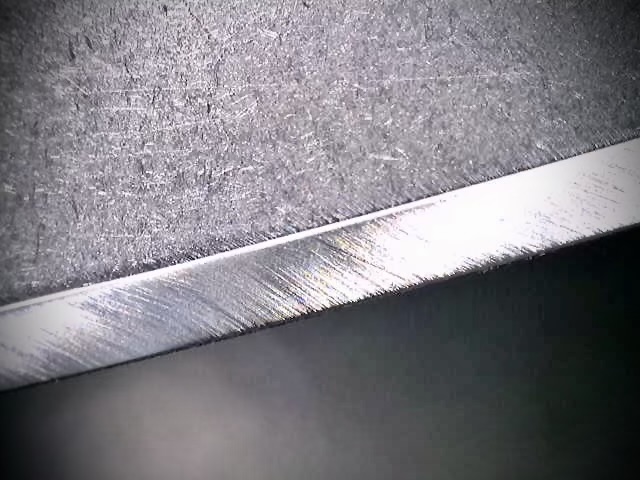

Ich habe ein Tomlov. Jetzt gerade steht es im Angebot. Ist aber ein Model von 2023. Es war viel Zubehör dabei.
Das hat Speicherkarte, 2 LED Leuchten, eine Ringleuchte. 3 Objektive und eine Fernbedienung für wackelfreie Fotos.
Der Monitor hat 2K.
Der Ständer ist wirklich stabil und es gibt einen HDMI Anschluß.
Das HDMI Kabel war bei Lieferung defekt.
Ich habe es nicht geschafft, dass der 10" Bildschirm UND der PC gleichzeitig das Messer zeigen.
Aber die Aufnahmen auf der 64GB Karte lassen sich ohne Probleme mit Win11 auf den PC kopieren.
Mein WIN11 Kameratool zeigt das Kamerabild aber nur mit einem Viertel der Monitorgröße. Von der Platte ist dann aber ein zoomfähiges Vollbild dargestellt.
Der 2K Monitor macht deutliche Bilder und die Ringleuchte ist sehr oft nötig, um die Klinge und Schleiffase deutlich darzustellen. Nur mit den LED Armen gelingt mir das nicht immer. Von daher halte ich die Ringleuchte für ein wichtiges Zubehör.

Dino Lite plus iPad Pro
Spyderco Maxamat mit Microfase
