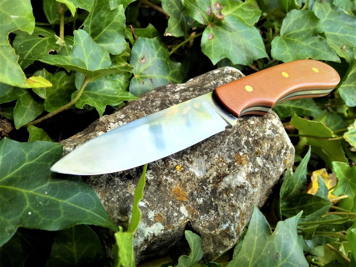

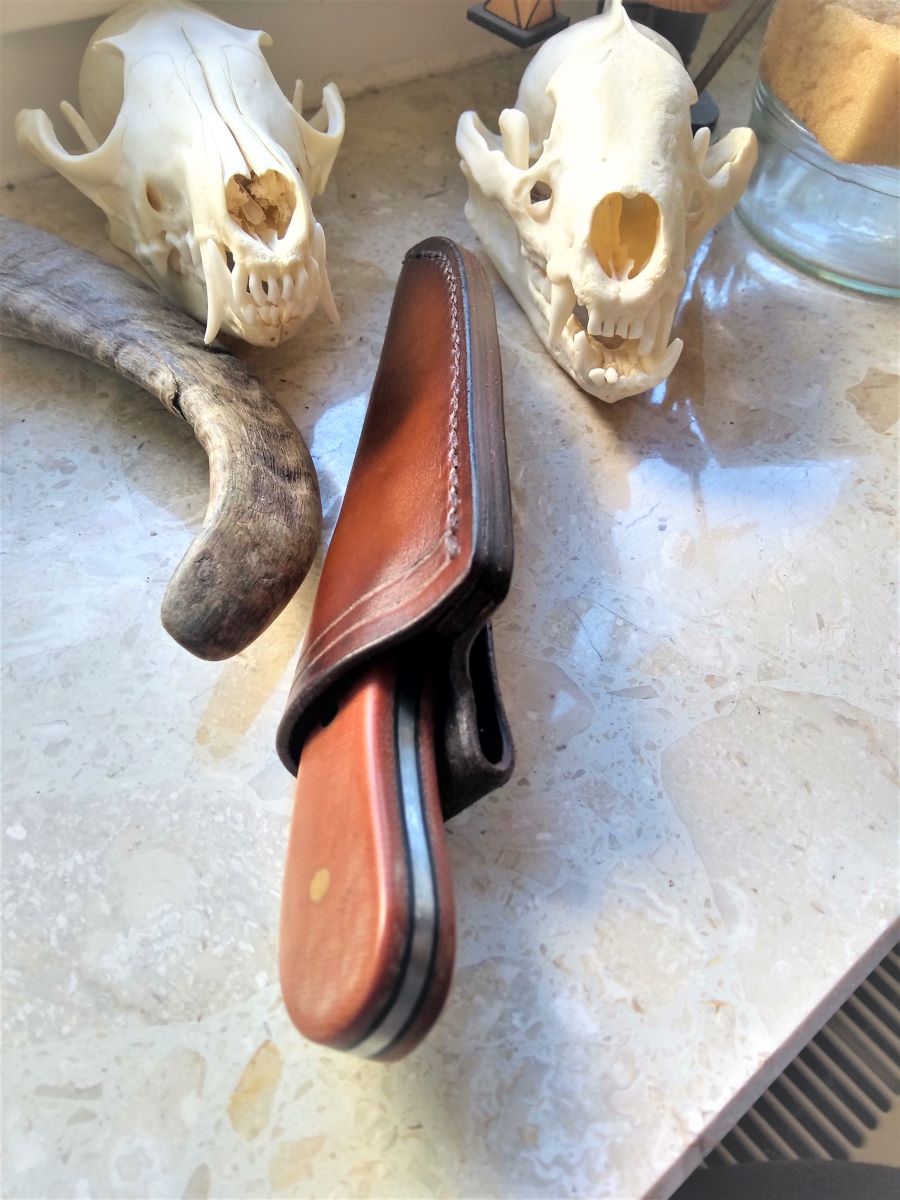

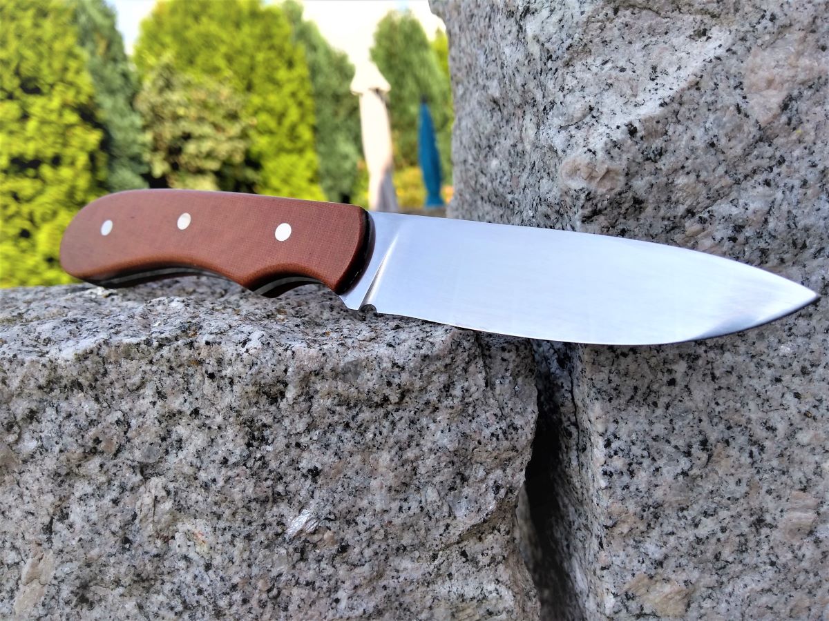

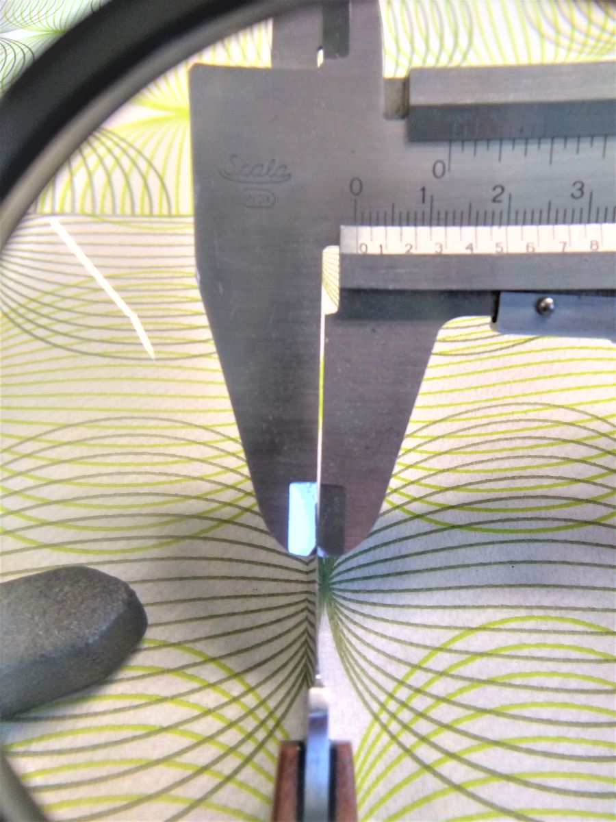

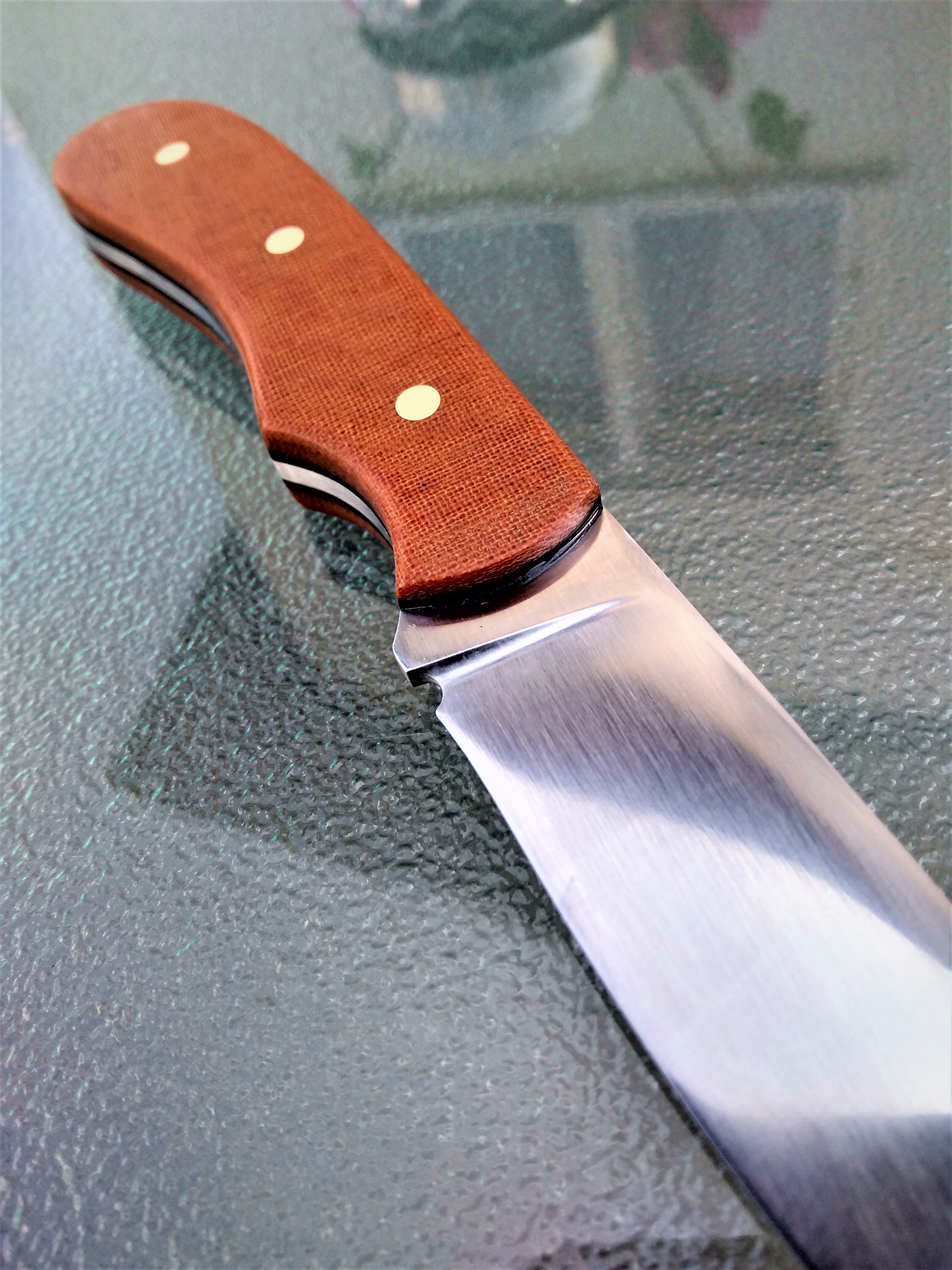

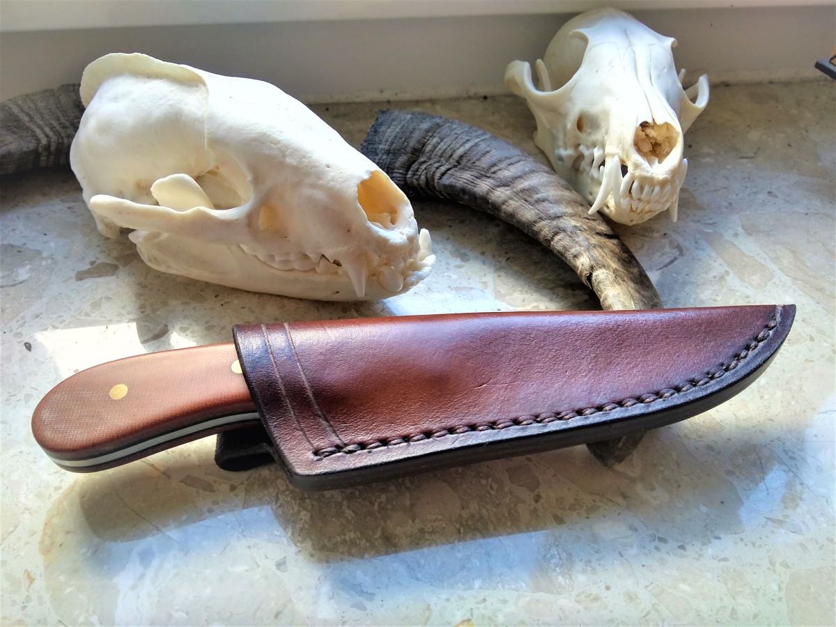

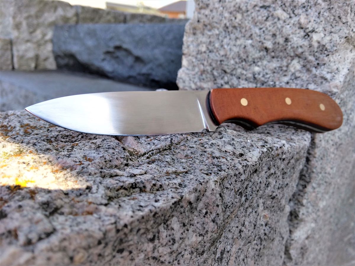

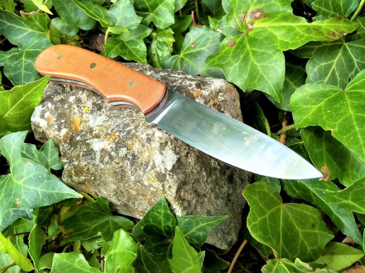

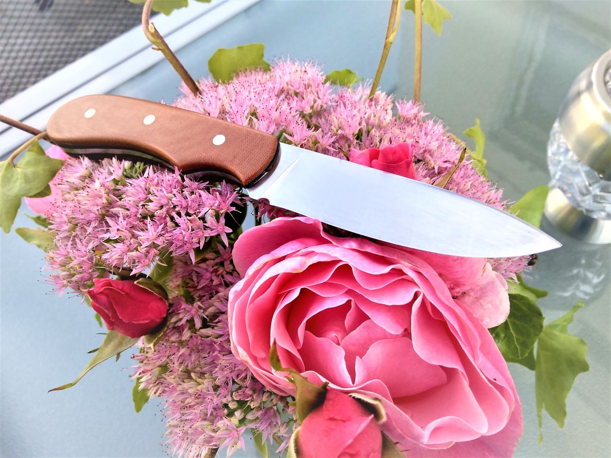

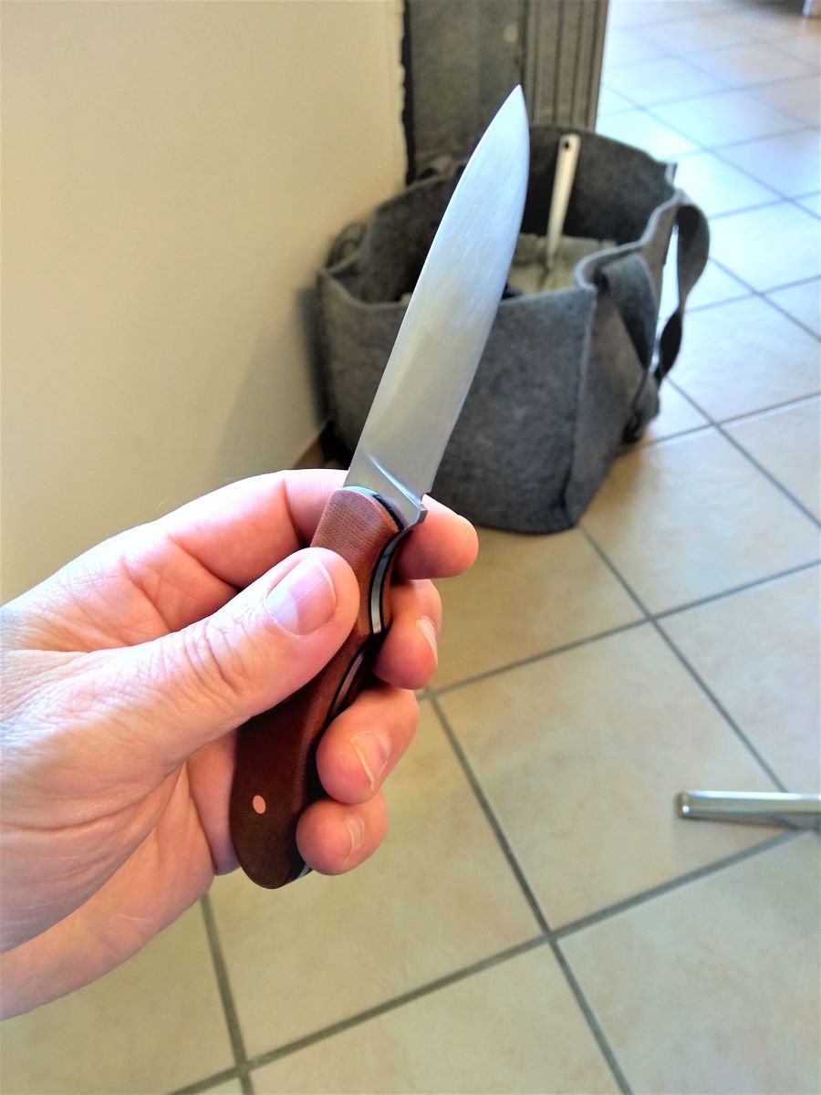

nun ist das zweite Messer aus 1.2442 auch fertig. Das zweite Messer ist als kompakter, schneidfreudiger User mit einem strapazierfähigen Griff gedacht. Mit einer Gesamtlänge von 18 cm kann er noch unauffällig mitgeführt werden, ist aber mit 8 cm Klingenlänge für fast alle anfallenden Aufgaben groß genug.

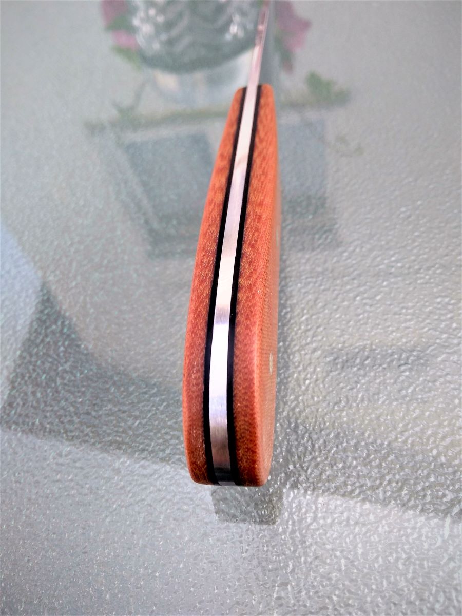

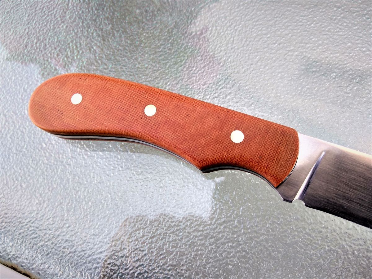

Wie auch beim Flieder, war es mir wichtig eine schneidfreudige Klingen-/Schneidengeometrie zur Verfügung zu haben. Mit einer Stärke von knapp 0,3 mm oberhalb der Wate ist das sichergestellt. Zum Stahl habe ich schon einiges bei der Vorstellung des "Fliedermessers" geschrieben. Das von mir gewählte Griffmaterial Leinenmicarta ist sehr unempfindlich und auch belastbar. Das Bearbeiten ist mit Feile oder Bandschleifer ohne Probleme möglich. Am Bandschleifer empfiehlt es sich ein grobkörniges Band (ich nutze meist ein 3M Cubitron II Korn 60 damit hat man die Griffschalen in kürzester Zeit in Form gebracht) zu nehmen. Unangenehm ist nur die Staubentwicklung, eine Atemschutzmaske ist beim Einsatz des Bandschleifers obligatorisch! Die Haptik von Micarta empfinde ich als sehr angenehm.
Die Leistungsfähigkeit des Messers beim Schneiden ist, wie auch beim "Fliedermesser", beeindruckend!
Die Messerdaten:
Gesamtlänge: 18 cm
Klingenlänge scharf: 8 cm
Klingenbreite: max.: 22 mm
Klingenstärke: 2,7 mm
Klingenform: Droppoint
Schneide: ballig auf 0 mit Microfase ca. 35° die Stärke oberhalb der Wate beträgt knapp 0,3 mm
Stahl: 1.2442 (115W8) ca. 63 HRc
Griff: Braunes Leinenmicarta mit drei 4 mm Messingpins befestigt
So, und jetzt noch einige Bilder:
