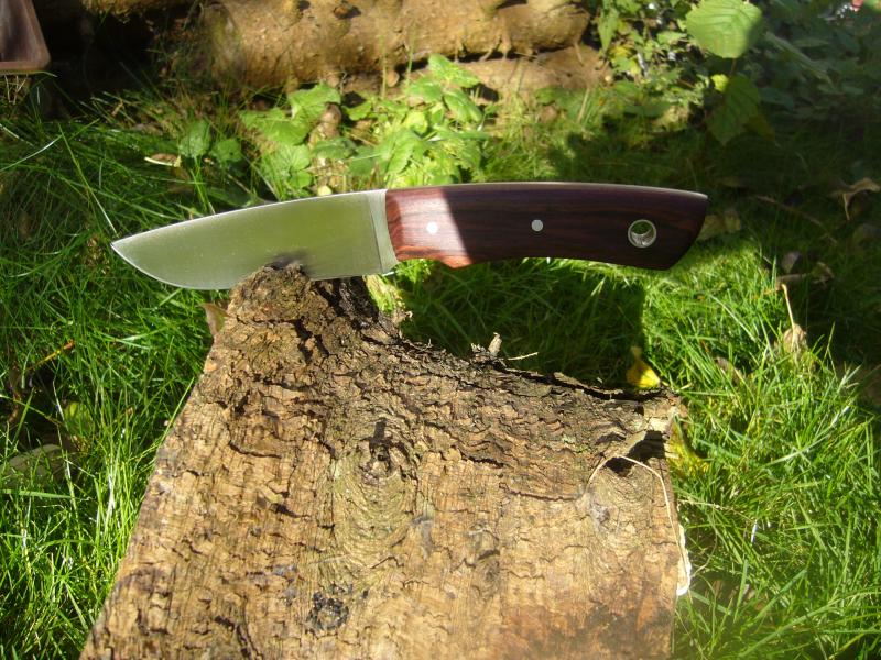

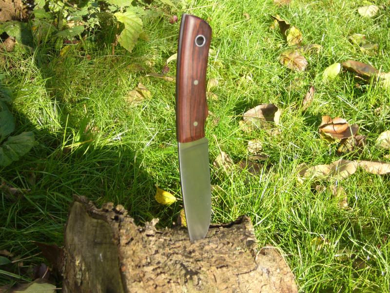

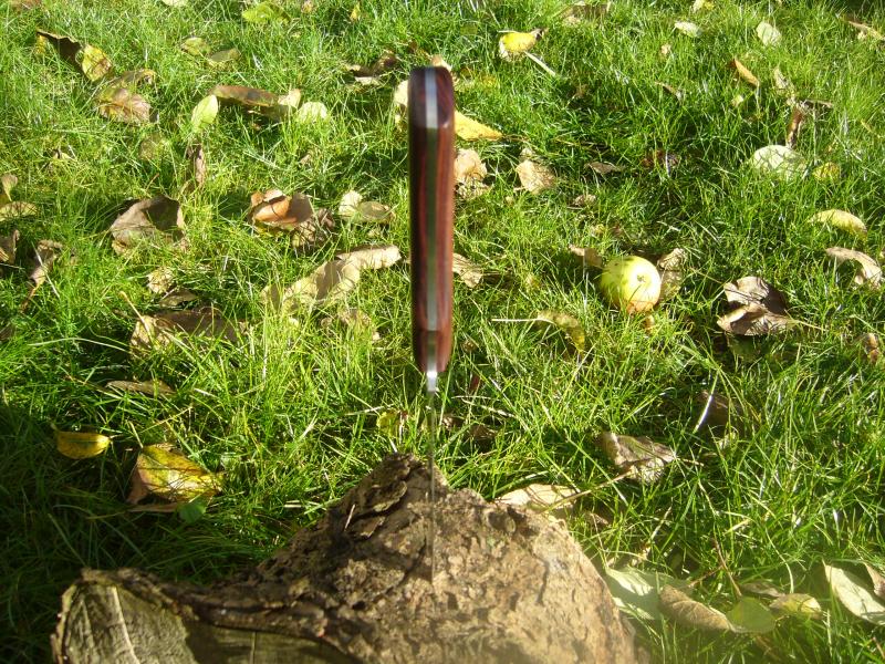

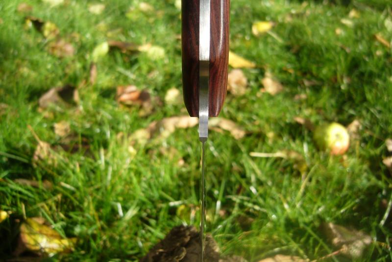

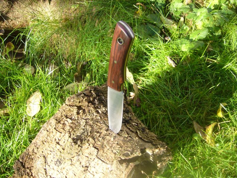

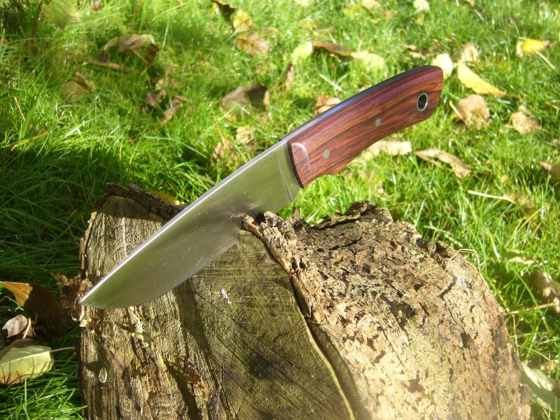

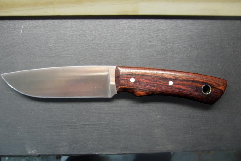

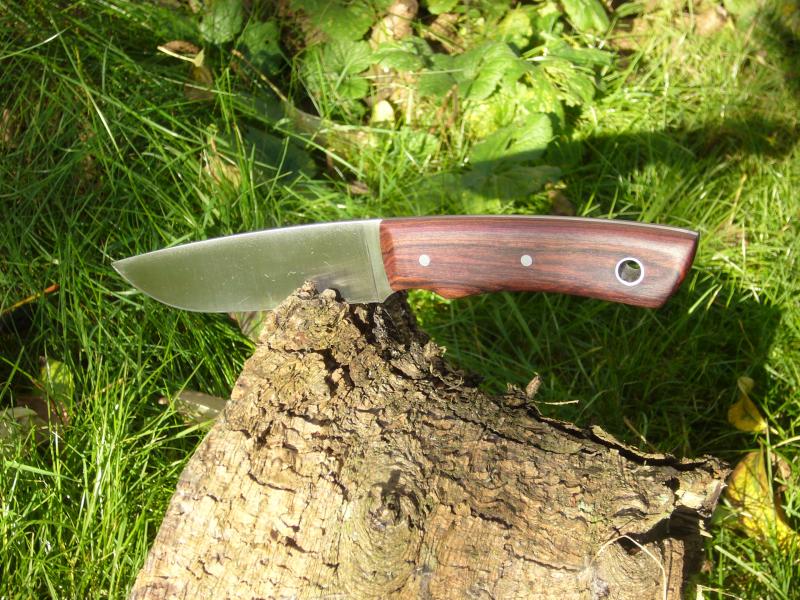

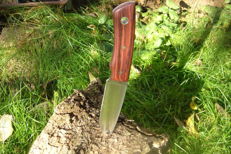

Servus,
hier gleich die Daten:
Gesamtlänge:..........................230mm
Gesamtgewicht:..........................148g
Klingenlänge:..........................115mm
Klingenstärke:............................3mm
Klingenmaterial:................O1 (1.2510)
Grifflänge:..............................115mm
Griffmaterial:......................Königsholz
Pinmaterieal:.......................V2A, 4mm
Fangriemenöse:........V2A, 10mm x 1mm
Die Klinge wurde flach auf etwa 4 Zehntel ausgeschliffen. Die Schneidfase hat einen Gesamtwinkel von ca. 30°. Flacherlbauweise mit großen Löchern, um Gewicht zu sparen und den Schwerpunkt etwas mehr gegen Klinge zu verschieben. Die Klinge wurde doppelt gehärtet und bei 190° mehrfach angelassen. Das Griffholz wurde fein geschliffen, mit Öl getränkt und schließlich mit Wachs versiegelt.
Ich freue mich auf Euer Feedback. Hier die Fotos (brauche dringend eine bessere Kamera!):
Gruß Christian
