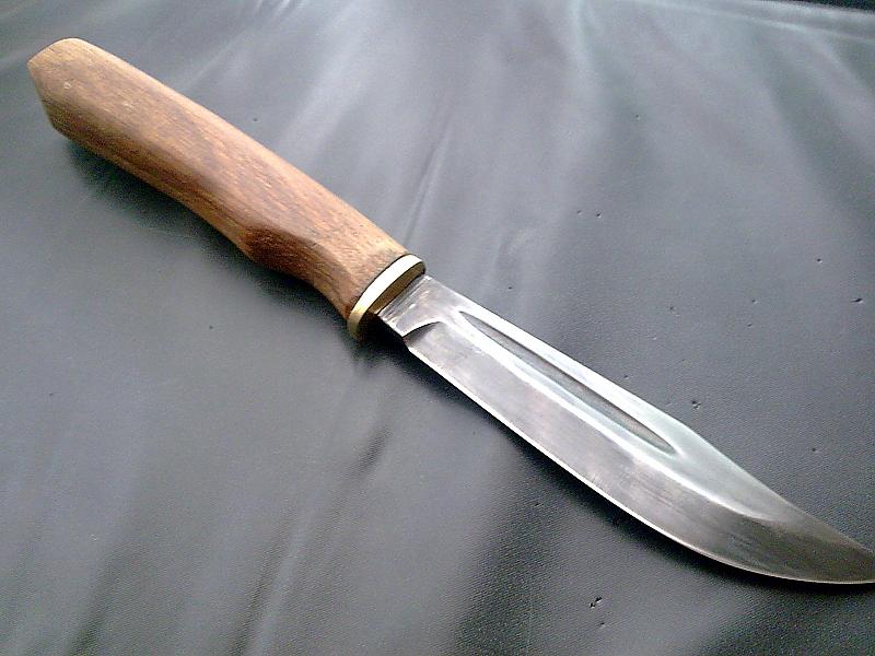

Hab dann doch auch mal was aus einer Fertigklinge ( Jävenspa ) gebastelt.
Die Klinge stammt von Jävenspa und ist aus Carbonstahl. Härte liegt bei 58HRc.
Sie ist 120mm ( plus 110mm für den Erl ) Lang 3mm dick und an der breitesten Stelle ca.35mm breit.
Der Griff besteht aus Buchenholz und ist, schwer zu übersehen, mit Leder umwickelt ( super griffig ). Dazu noch ein Messingplatchen, fertig ist Userlinde :)
Und irgend wann schaffe ich es auch einen vernünftigen Griff zu machen ( hoffe ich wenigstens ).

Ok Ok das war jetzt deutlich :glgl:
Vielleicht gefällt sie euch so besser?
Griff: Eiche
Die Klinge wurde mit Essig gefärbt.

Ja. Viel besser!:D
Jetzt hat das Messer ein Gesicht. Die Klingenform gefällt mir sehr gut.
Vielleicht solltest du dir noch etwas Arbeit mit dem Finish des Griffes machen?
(Riefen rausschleifen und glätten) Ausser du hast das bewußt so gelassen.
Könnte ja jetzt behaubten es liegt am Bild :)
Aber du hast recht. Nochmal schleifen wäre wohl angebracht. Muss eh noch das Messing polieren.

Ist inzwischen auch nochmal übergeschliffen und das Öl muss noch etwas trocknen. Hatte überlegt doch noch einen Pin zu setzen. Iregendwie sieht der Griff so zu schlicht aus.
Hallo Bulli,
lass ihn so. Das Messer wirkt durch seine Einfachheit. Weniger ist oft mehr. Gefällt mir.
Gerd
Die Griffform schaut schon recht gut aus. Schön filigran... da kommt der Schwung/der Bauch der Klinge gut herraus. Denke auch, da kannst Du nochmal etwas drüber schmiergeln und dann ist´s ein feines Messer.
(Bei der ersten Version muss ich so an Tennis denken:irre::confused:ein Becker Bumm-Bumm)
