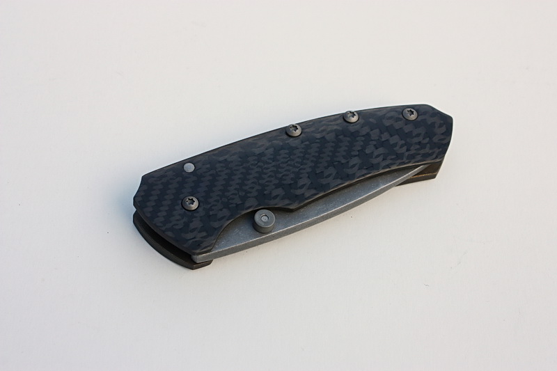

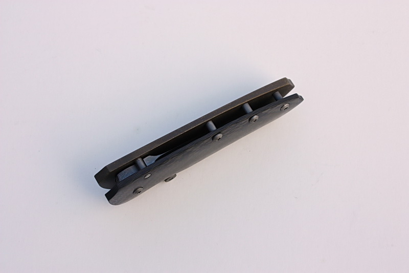

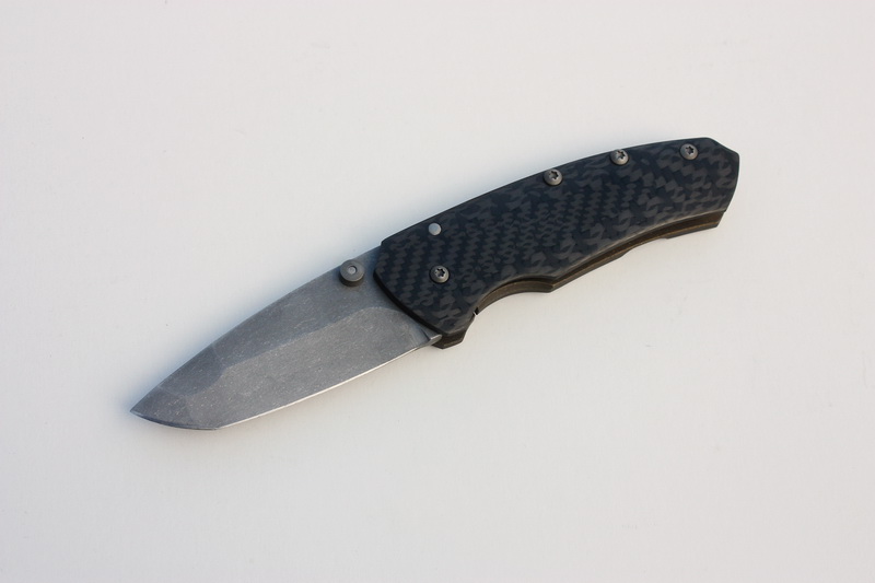

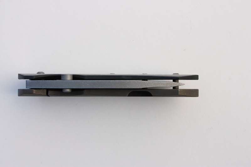

UTF12 das erste seiner Art stellt sich vor.
5mm RWL Klinge, gestrahlt und mit Steinen gewaschen, läuft auf Nadellagern, Titan und Carbon; gestrahlte V4A Hardware
Klingenlänge: 80mm
VERKAUFT
Weitere Variationen werden folgen:D

Warren Thomas meets Jens Anso :D und das meine ich äußerst positiv!! Insbesondere die Gestaltung der Klingenspitze ist sehr interessant. Gefällt mir gut was Du hier in letzter Zeit so raushaust. Da hat jemand im stillen ganz schön geackert :cool:
Hi Uli,
das sieht wieder cool aus - hast Du mal ein Gewicht? Aufgrund der verwendeten Materialien müsste es ja ein ausgesprochenes Leichtgewicht sein :)

sehr schönes Messer. Gefällt mir sehr gut!!
Zwei Kleinigkeiten stören mich jedoch. Mir fehlt ein Clip und ich mag es nicht wenn die Schrauben aus dem Griff raus gucken.
Vielen Dank zusammen.
@ Anli; Das UTF12 wiegt 175 Gramm in dieser Ausführung
@ Nils; Danke dir, ohne meine 8 Stunden Schlaf geht gar nichts hier in meiner Werkstatt, aber ich habe so viele Ideen und Überlegungen, da purzelt schon das ein oder andere etwas schneller von der Werkbank. Kundenaufträge sind ja auch noch in Arbeit.
@Marc T in dieser Ausführung habe ich 4mm Carbon verwendet und Linsenkopfschrauben die nur leicht eingesetzt sind um mehr volles Material und den Nietcharakter zu erhalten. Ein Clip ist für weiter Ausführungen ist in Arbeit

Sind die 5mm Klingenstärke dem Nadellager geschuldet ? Oder wie hast Du das Teil versteckt ?

Danke Eckhard, die Klingenstärke kommt von: Das wollte ich so, die Lager sind in den Griffschalen.;)
