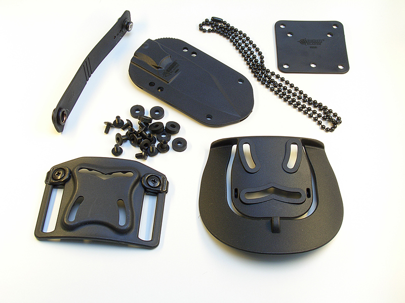

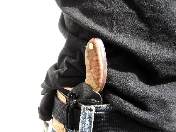

Ich finde es so ganz praktisch (Bild von cheez geliehen): Flache Kydex in den Innenbund und mit einer kurzen Paracord-Schlaufen am Gürtel festgemacht. Alternativ bieten sich hierfür statt Paracord auch IWB-Schlaufen aus Kunststoff an (hier z.B. bei Blackhawk - im Bild links oben, Bild von Beagleboy geliehen).
Gibt es einzeln bei Pitter im Shop.
Mit dem auf dem Foto gezeigten System (Total Concealed Carry Solution (TCCS)) ist übrigens auch die Trageweise an der Jackeninnentasche zu realisieren. Ich hatte mal bei Blackhawk angefragt, ob die Teile auch einzeln erhältlich sind - damals aber keine Antwort erhalten. Mittlerweile scheint das als Kit erhältlich zu sein (siehe Link).
Alternativ bietet sich noch das MercHarness von CRKT an. Kann man aus Paracord auch einfach selbst knoten. Auch hier ist eine Kydex-Scheide sinnvoll.

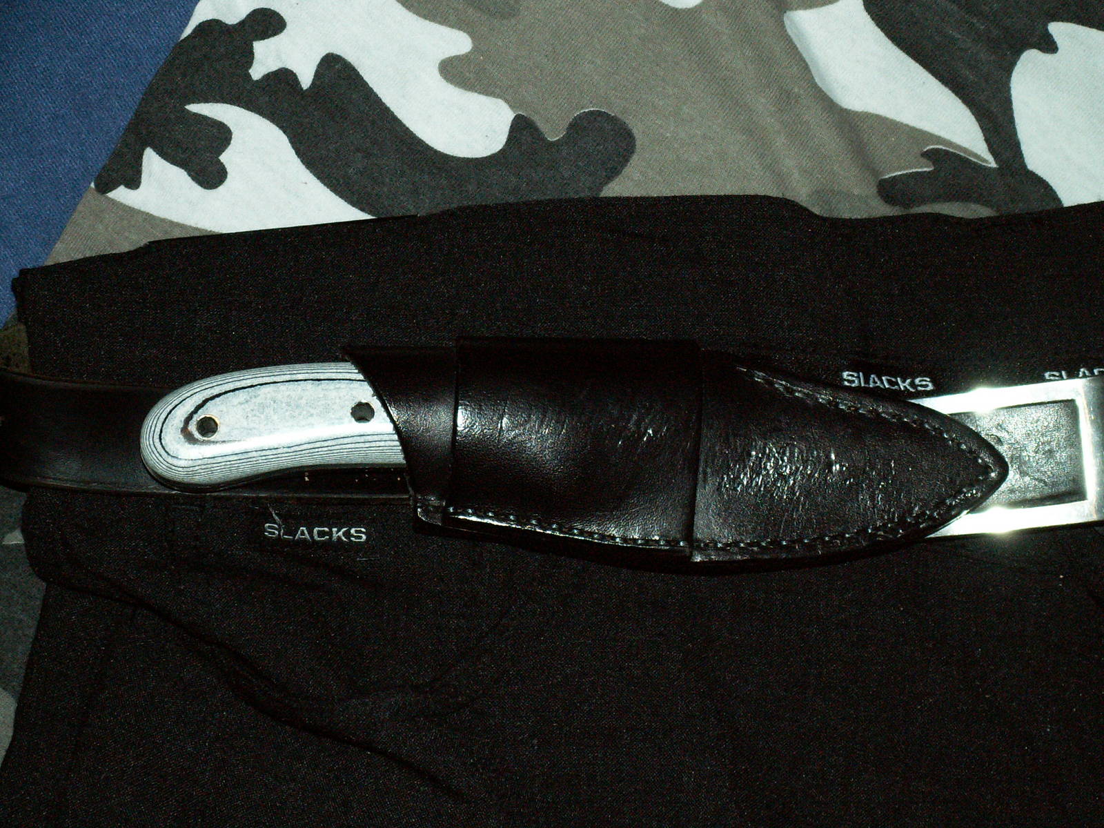

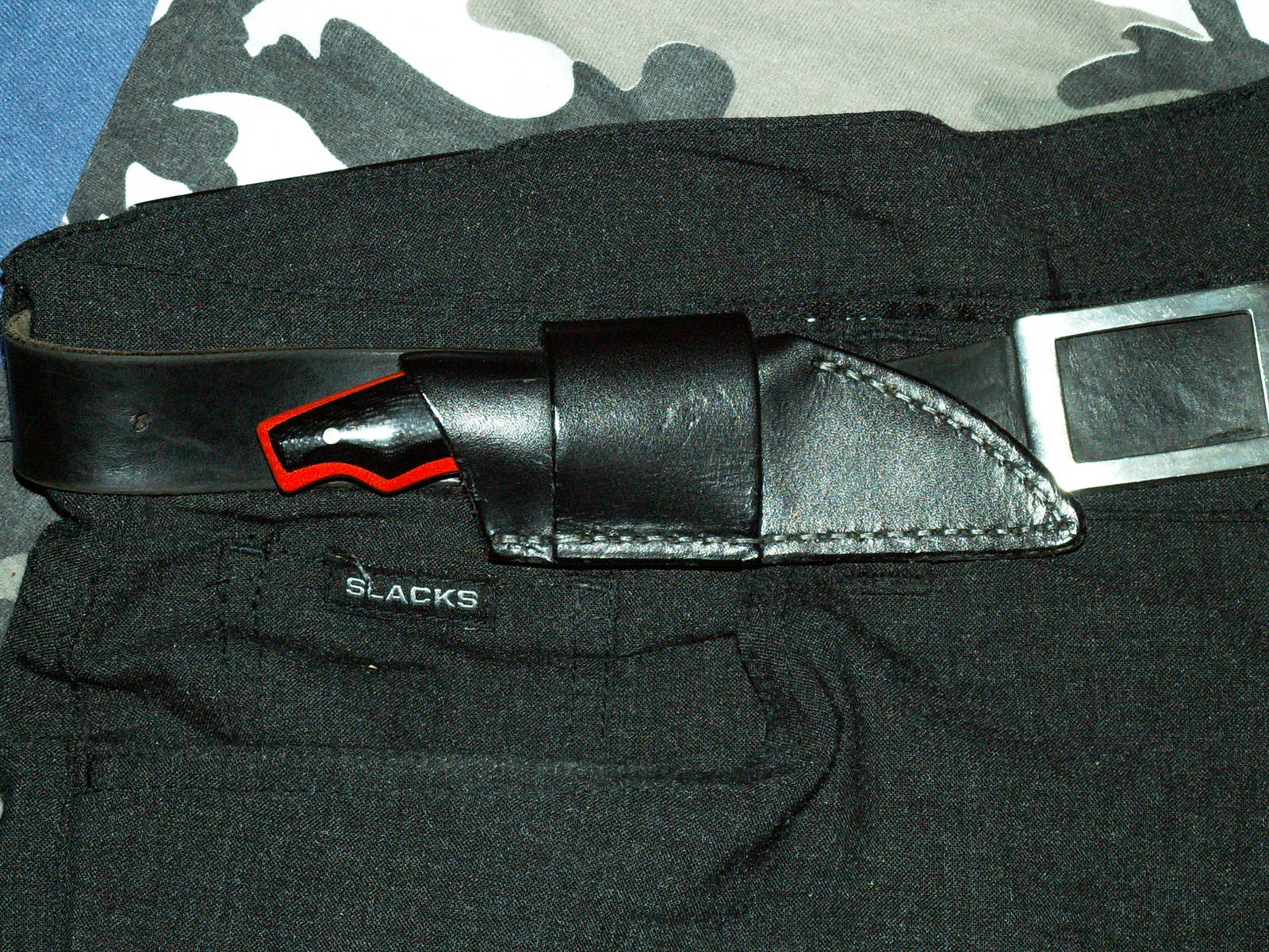

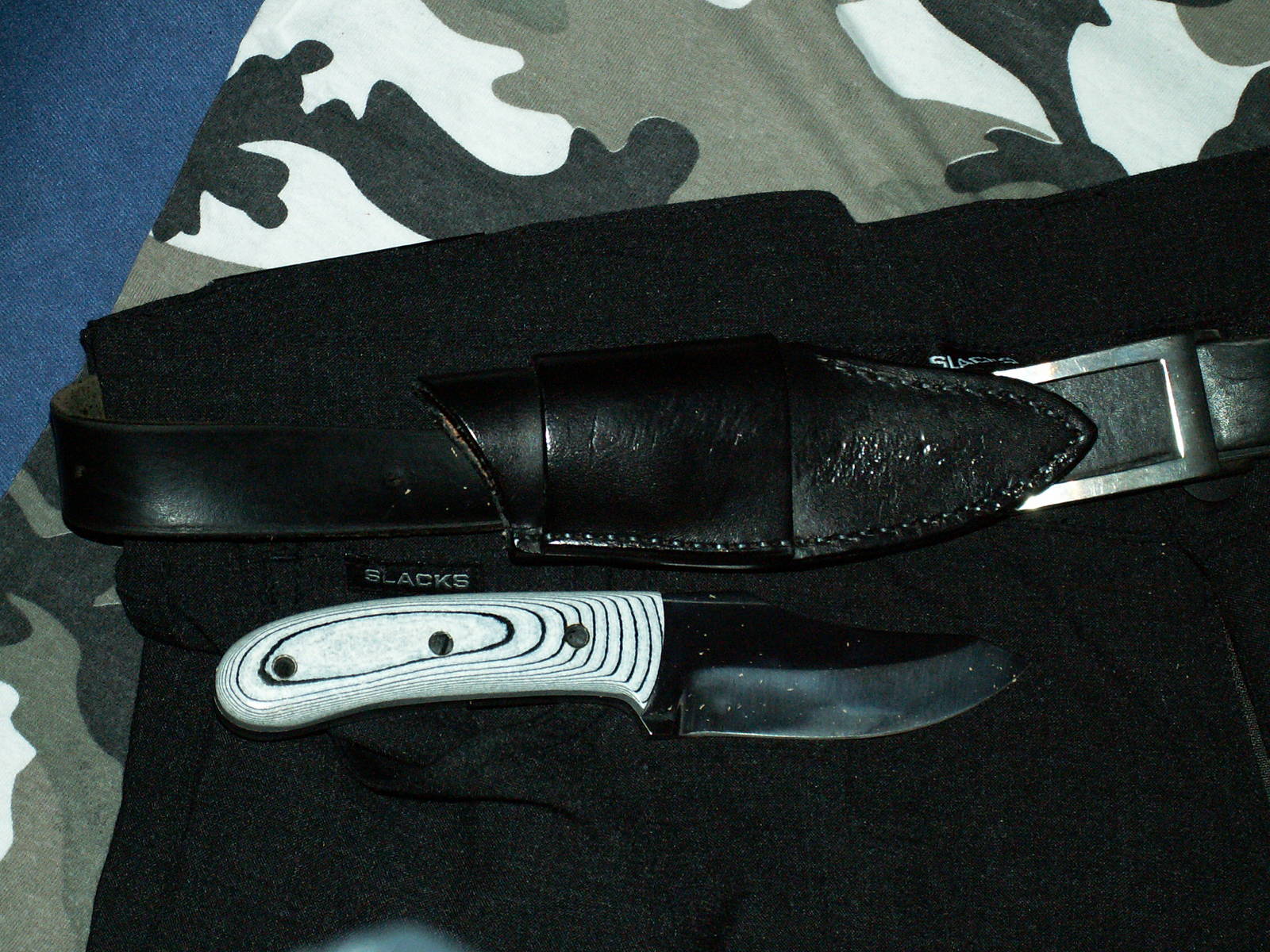

ich trage meine fixt immer längs am gürtel bilder folgen
Paracord (oder Schnürsenkel für die Schotten unter uns ;)) oder halt 'ne IWB-Schlaufe von Pitter sind die besten und unauffäligsten Möglichkeiten. Selbst für größere Fixed (so bis ~15cm Klingenlänge) gibt es mMn. keine bessere verdeckte (und gleichzeitig auch noch praktische/bequeme) Trageweise.

Das wird funktionieren, wenn die Hohlniete die Größe hat, daß die Chicago Screw, die du zur Montage der IWB Schlaufe brauchst, paßt. Wie sich eine im Vergleich zum Kydex weichere/elastischere Lederscheide in der Praxis bewährt, kann ich nicht abschätzen.
Ich persönlich bevorzuge für verdeckte Trageweise auch die IWB Schlaufe, wobei ich alternativ dazu manchmal auch ein Mercharness verwende. www.messerforum.net/showthread.php?t=42168&highlight=mercharness
