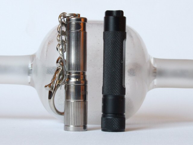

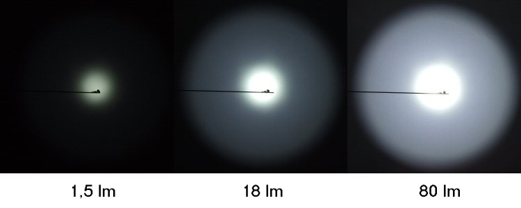

Die Beamshots sind meine ersten Versuche, sie wurden mit einer Fuji FinePix S9600 gemacht (Iso 200, Blende 5,6, Belichtungszeit 1 sec). Der Abstand der Lampe zur Wand beträgt 90 cm. Alle Aufnahmen wurden mit der gleichen Einstellung gemacht, die Größe der Spots ist so vergleichbar.
Zuerst einmal die beiden Testkandidaten, die Größe der Lampen ist fast identisch. Die Kugel im Hintergrund ist übrigens mal was richtig helles, 1700000 Lumen.
Vergleich der 3 Stufen der ITP A3.

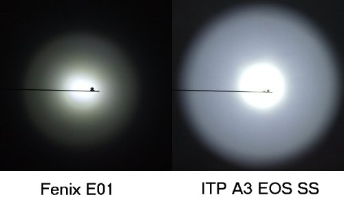

Vergleich Fenix E01 - ITP A3
Die Fenix E01 ist deutlich schwächer als die ITP A3, die Farbe ist auch bläulicher.

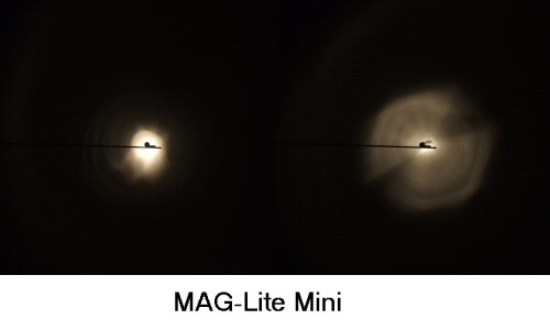

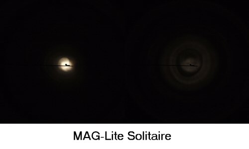

Von meinen beiden kleinen Maglites habe ich ebenfalls Aufnahmen gemacht (mit zwei verschiedenen Fokussierungen des Lampenkopfes). Da liegen schon Welten zu den LED Lampen.
Maglite Solitaire
Maglite Mini (2 mal AAA)
