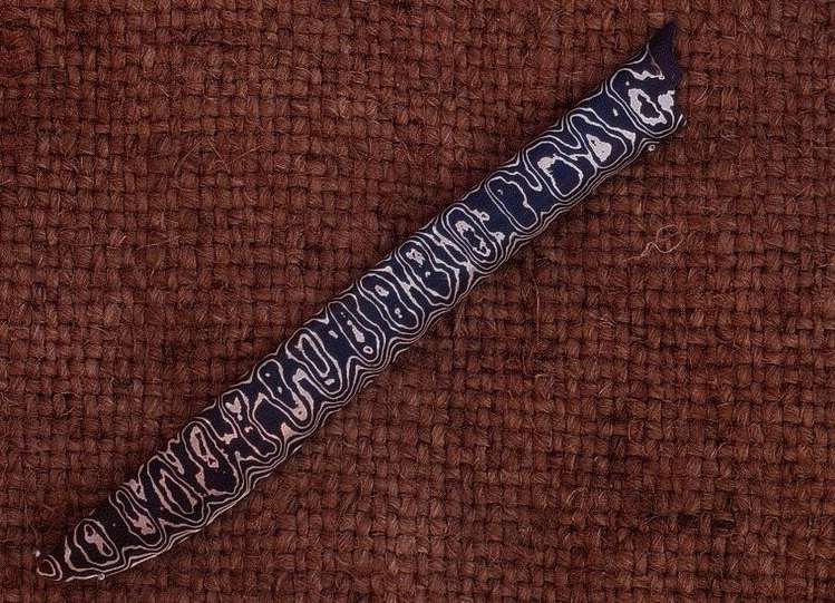

Hallo, hier mein Versuch dünnes Nickelblech mit Verpackungsbändern zu verschweißen. Ich habe dann einen Brieföffner daraus gemacht.

hallo josef, du solltest es nicht bei diesem versuch lassen, der lässt nämlich schon viel erahnen. danke fürs zeigen und hoffnung auf mehr
so schöne muster.
grüße uwe;)

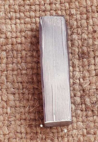

David, geätzt habe ich in Zitronensäure und auf blau angelassen. Ich habe noch ein Bild von einem weiteren Versuch angehängt. Die Grösse ist ca. 15x15x60 mm.
Karl, ich weiß nicht mehr von wem ich das Blech habe, ich musste es aber viel dünner machen,sonst stimmt der Kontrast nicht (ca. 0,25 mm, noch dünner wäre besser).
Das Stück habe ich in einer Hitze geschweißt.
Sepp Angerer
Jürgen, danke für den Tip, 0,1 mm ist super, so dünn bringe ich das nicht hin. Ich kann dann auch den Stahl dünner wählen und komme bei einer Schweißung auf 60 Lagen bei 15 mm.
