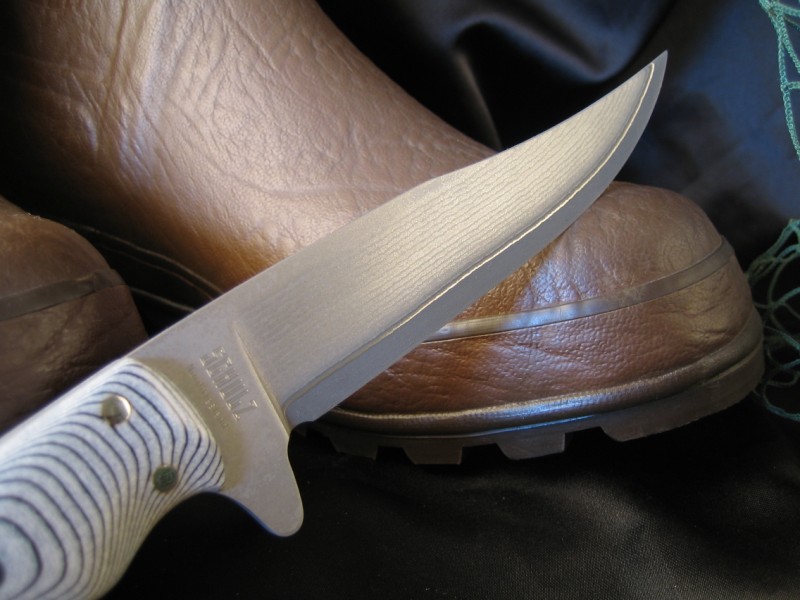

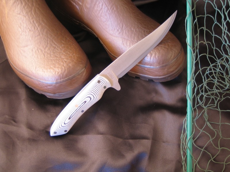

Gerade fertig geworden.
Das Messer ist nach einem Kundenauftrag angefertigt worden.
Es heißt Fisk Knif.
Fisk Knif
- ist ca. 26,5cm lang
- hat eine ca 13cm lange Schneide
- verfügt über einen ca. 12cm langen Griff
Die Griffschalen aus Micarta wurden mit 6 V2A - Pins fixiert.
Das Messer ist noch stumpf, ausgeschliffen auf ca 2/10mm.
Ich hoffe, es gefällt Euch.
Über Lob und Kritik freue ich mich immer:irre:...

Jo, hat was, auch wenn ich dieses Klingenmaterial nicht mag. Aber irgendwie paßt Stahl und Griffmaterial super zusammen.
Hoffentlich fängt der Petri-Jünger jetzt auch wirklich mal nen Fisch, damit das Messer auch was zu tun bekommt.
Wow,
da passt einfach alles: Material, Verarbeitung, Design.
Ein wunderschönes Messer.
Noch kurz: wie läßt sich VG10 verarbeiten?
Fred
sehr schönes Messer, auch wenn ich die Klinge etwas Breit für ein Anglermesser finde, aber der Radius am Anfang der Klinge kompensiert die dicke etwas.
grüsse
Christian
Danke Euch:)
...hat was, auch wenn ich dieses Klingenmaterial nicht mag.
Tja, Damasteel war zu teuer, Monostahl (Rostafrei:hmpf:) zu langweilig
und C-Stähle oder rostender Damast kamen wegen dem Salzwasser
für ihn nicht in Frage.
Wie dick ist die Klinge?
Knappe 3mm am Rücken.
ca. 8cm vor der Klingenspitze fängt die Klinge an nach vorne auf null auszulaufen.
Wie läßt sich VG10 verarbeiten?
Ich habe an der Bearbeitbarkeit nichts auszusetzen.
Mag aber auch am Bandschleifer liegen (1,5KW:teuflisch)
...auch wenn ich die Klinge etwas Breit für ein Anglermesser finde...
Die Form ist Geschmackssache, war so vorgegeben.
