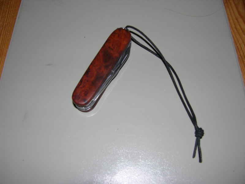

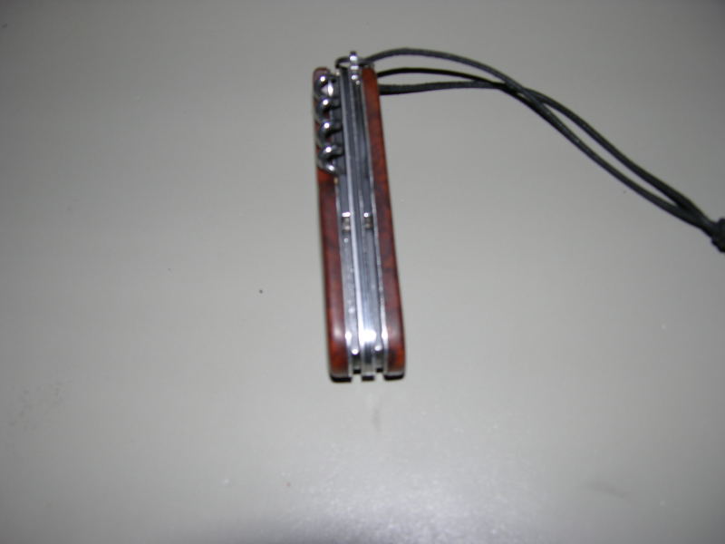

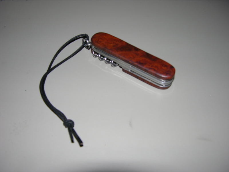

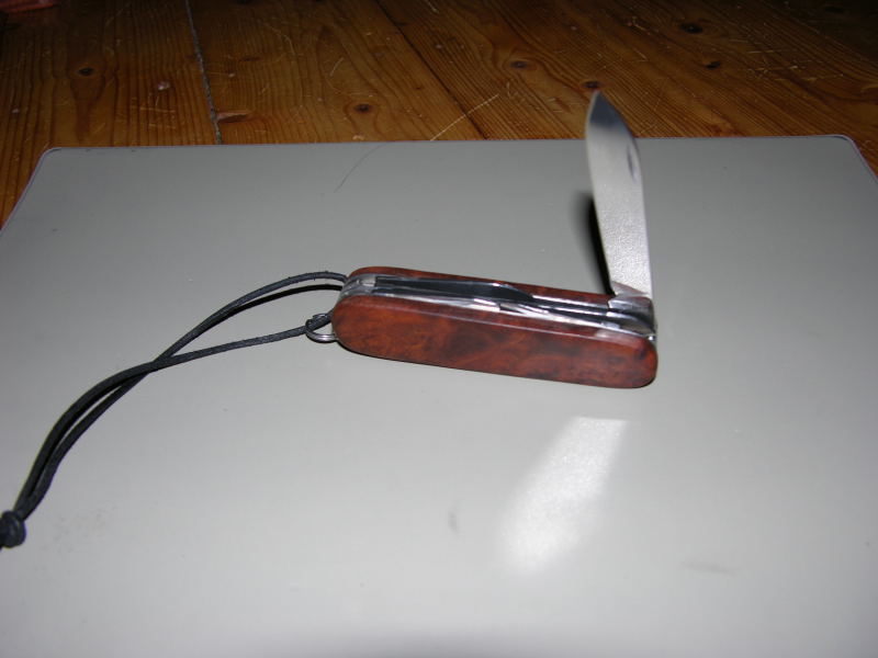

Hi!
Ist schon länger fertig, hatte jetzt endlich Zeit ein paar Bilder zu knipsen, wenn auch in bescheidener Qualität:)
Die Idee dazu kam mir beim Durchblättern eines älteren Messer Magazins. Dort war das mal Thema in der Bauanleitung. Also nahm ich mir ein schönes Stück Wüsteneisenholz und legte los....
Das Ausgangsmodell ist das Victorinox Camper.
Danke für's schauen!
Gruss Chris

Dankeschön! Sieht so aus als ob es gefällt ...:D Freut mich !
Ist auf jeden Fall ordentlich Arbeit, ist ein ganz schönes Gefummel, in die Griffschalen innen müssen Sacklöcher gebohrt werden, das Messer hat herausstehende Nieten, 5mm Durchmesser. Wenn man nicht aufpasst bohrt man die Schalen durch. Also mit 12- 15 Stunden insgesamt war ich dabei:irre: ( Mit Feile und Schleifpapier )
Viele Grüsse Chris
