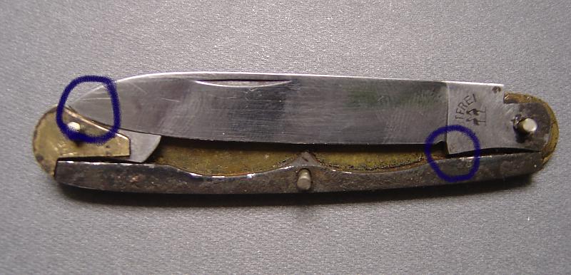

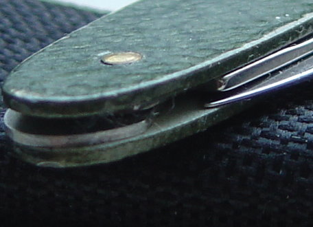

Hier mal das Innenleben eines älteren zweiteiligen Taschenmessers, das so im Prinzip auch bei den Schweizern anzutreffen ist. Das Problem ist, wie man sieht, nicht die Feder, sondern das so genannte Zwischenstück (auf dem Bild aus Messing). Dieses Zwischenstück dient dazu sicherzustellen, dass die Klinge sauber neben das gegenüberliegende in der Regel dünnere Teil (z.B. kleinere Klinge oder Nagelfeile) einschlägt.
Wenn die Passungen schlecht eingestellt sind, schlägt die Klinge auf das Zwischenstück auf (linker blauer Kreis). Normalerweise dürfte nur der Klingenanschlag (rechter blauer Kreis) auf die Feder aufschlagen und das Schnappgeräusch verursachen. In dargestellten Fall berührt der Klingenanschlag die Feder aber nicht, da die Klinge vorne schon auf das Zwischenstück aufschlägt.
Die anderen beiden Abbildungen zeigen ein akzeptabel eingestellten Abstand der Klinge zum Zwischenstück bei einem Wenger. Der Abstand ist nicht übermäßig groß, die Toleranzgrenze gering für Fehler, so dass das eine oder andere Vic oder Wenger schon mal anschlagen kann.
(Eigentlich beruhigend, dass die hochautomatisierte Klonproduktion in Ibach und Delemont auch nicht immer perfekt läuft)
Als das Problem des Anschlagens bei einem meiner Vics mal aufgetreten ist, habe ich das Zwischenstück abgefeilt. Mit einer kleinen Diamantfeile geht das recht schnell.
Die letzte Abbildung (Ein Exemplar der Messerschmiede Leegebruch) zeigt, dass man schon konstruktionsbedingt einen vergleichsweise großen Abstand zwischen Klinge und Zwischenstück einstellen kann, der dann relativ tolerant gegenüber Abweichungen ist .

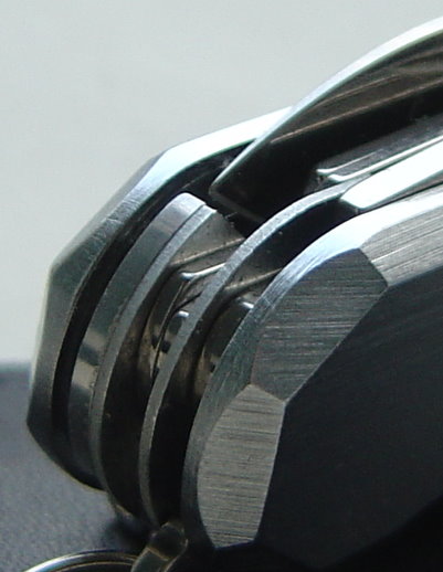

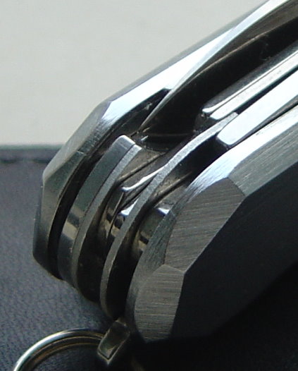

Ich will/muss zum Thema Victorinox Montagsmesser auch meinen Beitrag schreiben.
Ich habe seit über einem Jahr ein Cyber Tool 41 als EDC genutzt. Ich war/bin von der Vielfältigkeit, der angenehmen Grösse und des akzeptablen Gewichtes beeindruckt.
Genutzt habe ich das CT für leichte Schraubarbeiten, schneiden vom Pappe oder ähnlichem Material, Öffen von Weinflaschen, Bierflaschen und anderen "sanften" Tätigkeiten.
Ich musste leider vor ein paar Wochen ein relativ großes Spiel am Korkenzieher feststellen (zu dem Schalen habe ich 2-3 mm gemessen).
Nach Schilderung bei Vic. habe ich es an die Vertretung in Österreich eingeschickt.
Vor 3 Tagen habe ich es repariert (natürlich kostenlos) zurück erhalten. Es wurden dabei auch die Schalen, die große Klinge, die Metallfeile und 2 Lagen erneuert!!!! Also ein TOP-Service!!! Ich bekam ein fast neues Messer gereinigt und geölt retour.
Ich habe mich sehr gefreut darüber und habe damit naürtlich gleich herumgespielt, wie gesagt herumgespielt, sprich die einzelnen Komponenten schön sachte einzeln geöffnet und mich daran erfreut :hehe:
Ich habe damit nicht geschraubt oder sonst gearbeitet.
Trotzdem habe ich heute ein doch großes Spiel am kleinen Schraubenzieher/Dosenöffner (zu den Schalen hin gemessen 5-6 mm) festgestellt.
Eine Niete hat sich gelöst, das sieht man schön durch die transparenten Schalen.
Da war ich dann schon etwas enttäuscht :confused:
Ich werde wieder Rücksprache mit der Vic-Vertretung halten und es natürlich wieder dorthin schicken.
Ich habe doch das Gefühl bei den Vics, je mehr Schalen, also je dicker die Dinger sind, desto weniger stabil sind sie.
Wenn man sieht was an einer Niete so dranhängt wundert es mich auch nicht.
